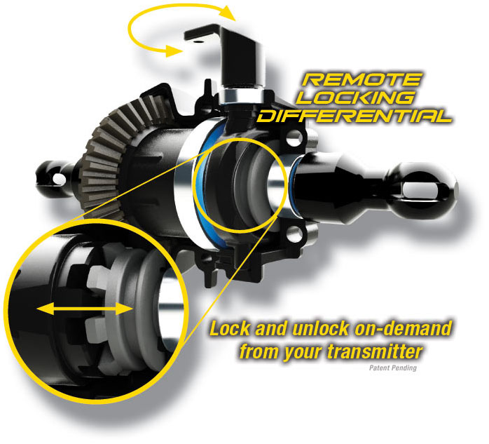

зы. на рисунке - блокировка дифа на RC модели - когда шестерни зуб в зуб упираются то зацепления не происходит, надо сместить их относительно друг друга (проехать вбок). В Pajero что-то подобное или как?

Все правильно, тронуться мальца вперед/назад, лучше с с небольшим поворотом, а не на месте (разница в движении задних колес), и чаще пользоваться (в смысле тренировать все режимы), датчики закисают от наших реагентов на дорогах.
