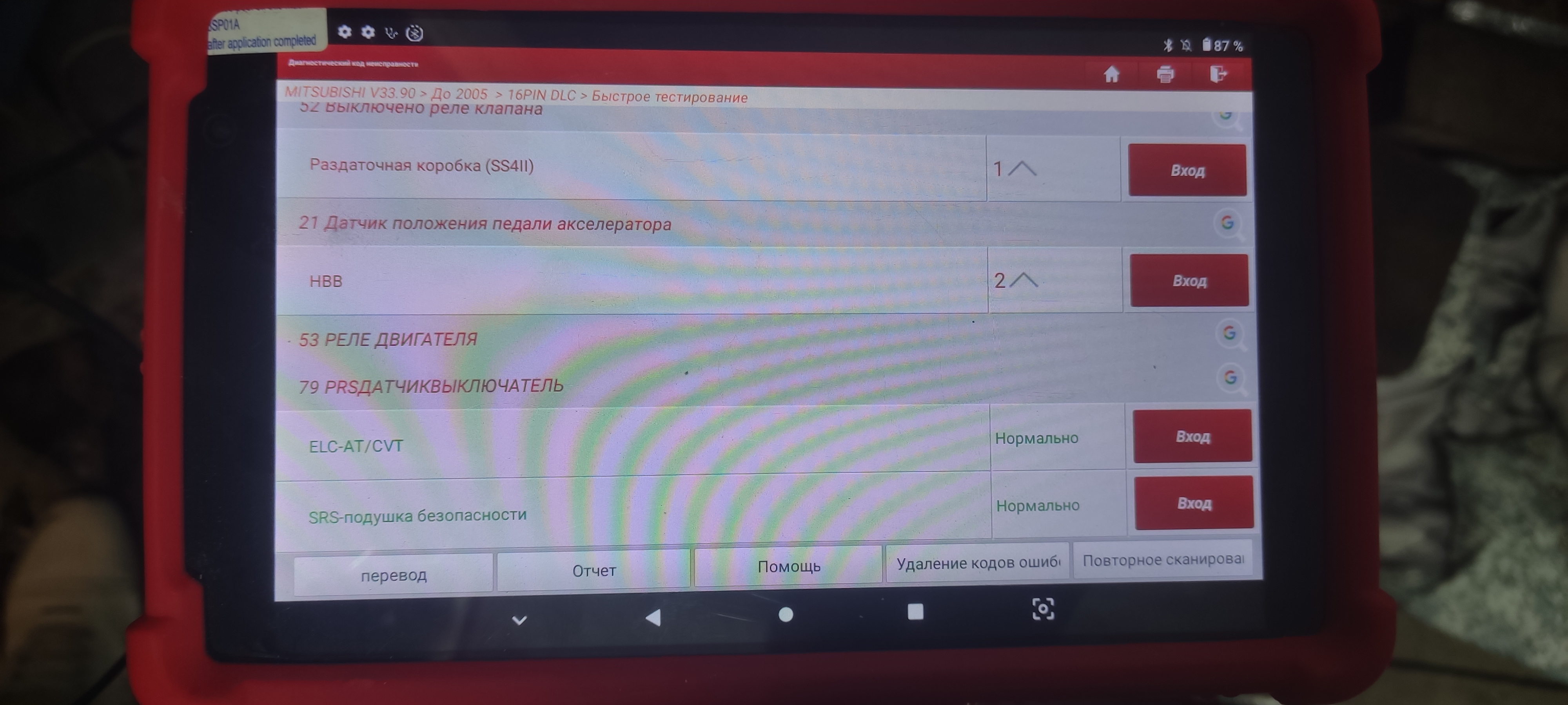

Всем привет! Подскажите ошибка 53 реле двигателя что это и в чем причина перестала запускаться машина крутит стартер но не заводиться. Началось все после того как машина стояла на улице у нас давил сильный мороз по ощущениям минус 47 утром прогрел вебастой сел в машину запустил проработала секунд 30 заглохла и после этого стала мертвым грузом крутит и не заводиться плюс на панели пропали свечи накала вообще ,проверял контролькой на свечи плюса нет на предохранитель приходит .что может быть диагностика выявила 53 ошибку а что дальше что делать хз

Нет кода 53.
Считайте правильно.

Вот так выдает
