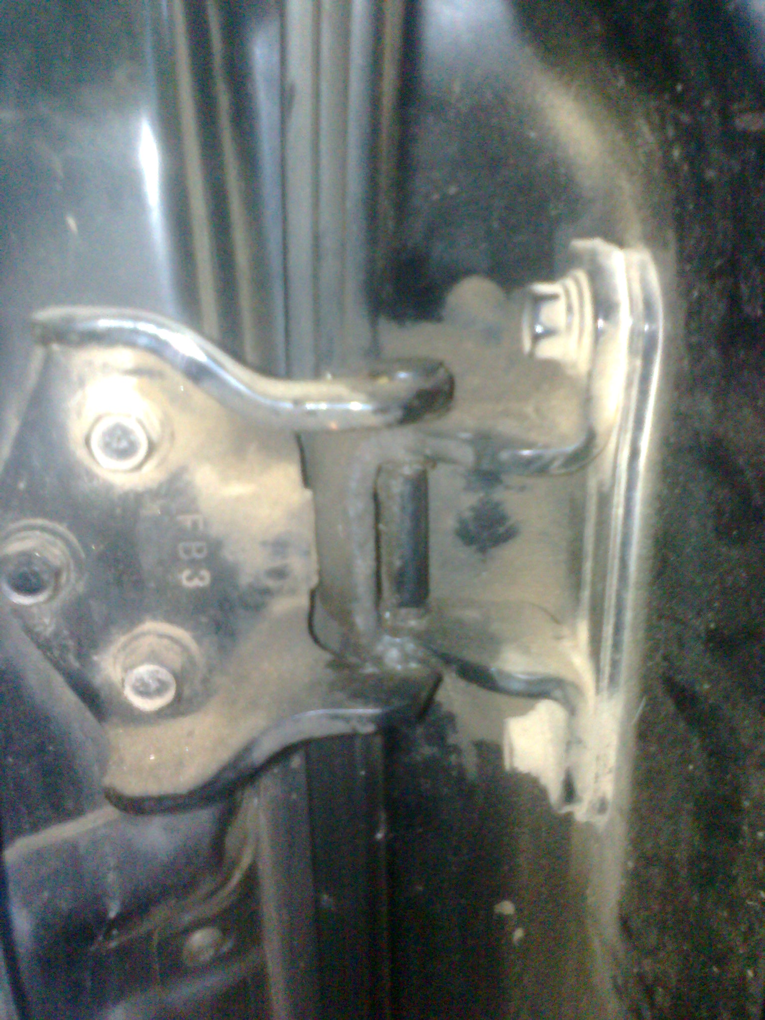

Привет, коллеги!
Стала поскрипывать задняя дверь - полез смотреть, а там люфт в петлях. Сразу не заметил, так как пробовал шевелить дверь в полностью отрытом положении, а люфт оказался наиболее заметен в призакрытом на 45градусов положении.
Пока не откручивал, не понял где износ на петлях или на пальце, но предполагаю что он есть и там и тут.
Попробую реанимировать петли рассверливанием отверстий в петлях и заменой старых пальцев на новые болты.
Скорее всего шляпки болтов и гайки нужно будет сточить до толщины 3-4мм.
С диаметром и типом болта пока не определился.
Есть у наших умельцев опыт замены пальца на что-нибудь подходящее, может быть даже подкаленое?

А зачем? Когда дверь закрыта - петли при правильной регулировке разгружены...

Непопаджеро, ну наверное разгружены, но фиксации то - нет. При поездках по кочкам -прям скрип нехороший. Получается по правой стороне вся дверь имеет условную фиксацию

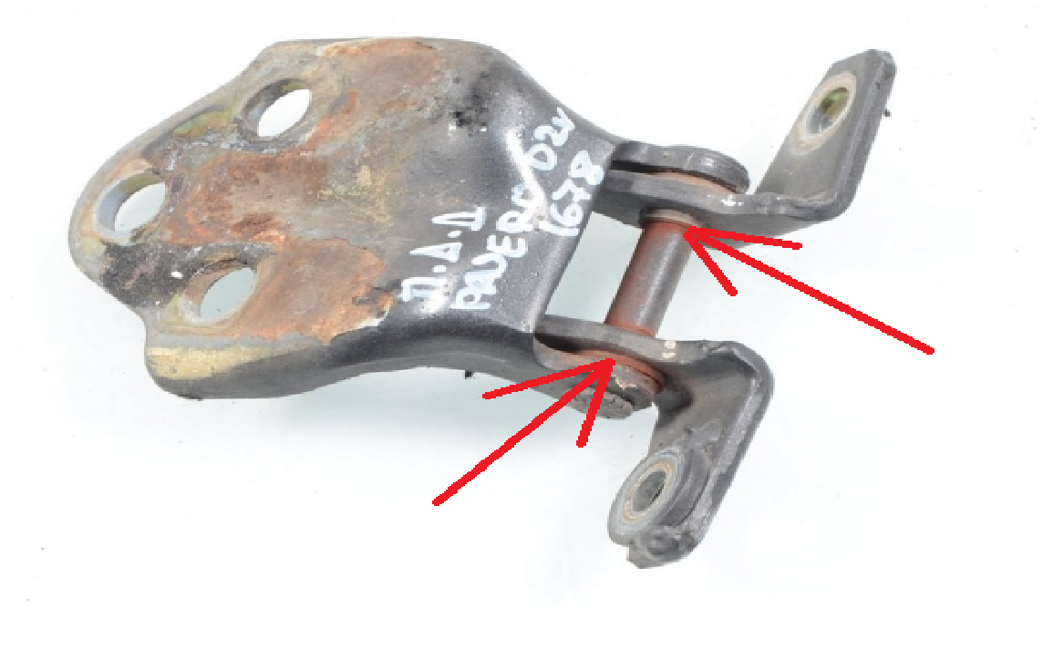

Стал рассматривать фото разных петель - обнаружил, что на некоторых из них имеются втулки!! У меня то нет даже намека на них! Может мне нужно как раз эти втулки выточить и поставить ( с заменой пальцев?) Лучше фторопласт или все таки метал для втулок использовать?

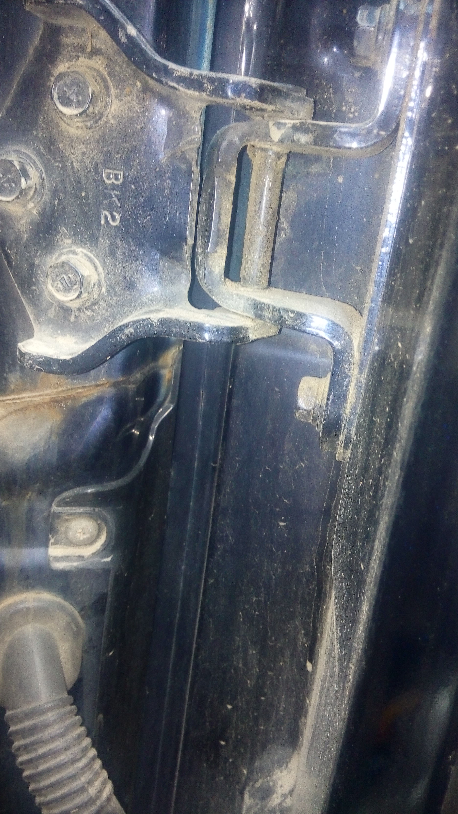

- Непопаджеро
- Сообщения: 3303
- Зарегистрирован: 03 мар 2015, 00:10
- Откуда: РБ
- Благодарил (а): 147 раз
- Поблагодарили: 149 раз

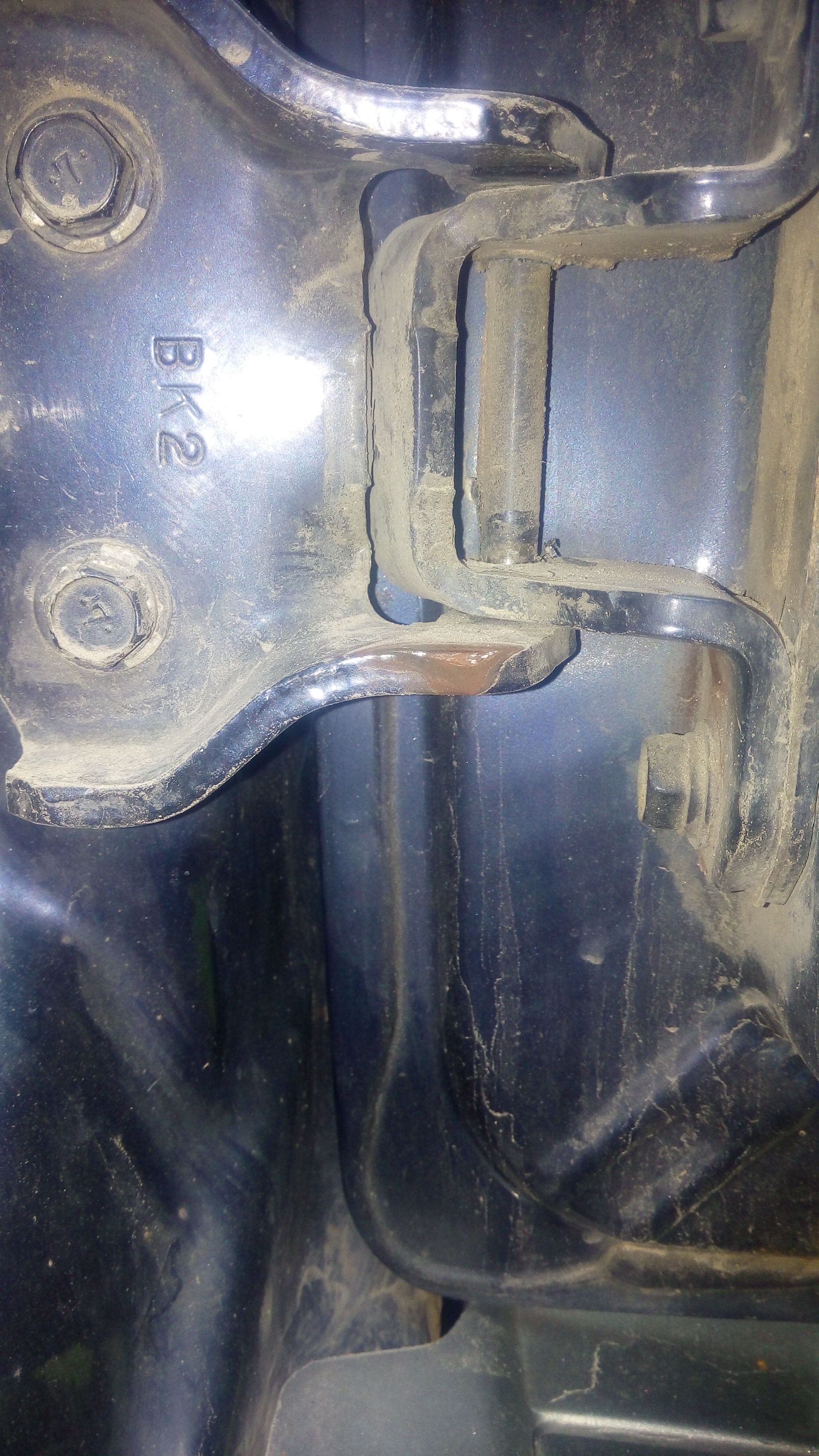

Re: Скрипит задняя дверь
Верхняя
Нижняя.
В нижней петле - нижней втулки уже нетути...
При полном открытии люфта нет.
При 45 градусах- есть.
Скрипов - нет.
Имхо, не там нищете. Скрипы.
Убедиться несложно - капнуть масла в петли и проехать.
Нижняя.
Скрипов - нет.

- Непопаджеро
- Сообщения: 3303
- Откуда: РБ
Зы. Вот сча посмотрел на нижнюю фотку , и увидел потертость на петле. Это место и могло бы скрипеть. Но в моей машине не скрипит

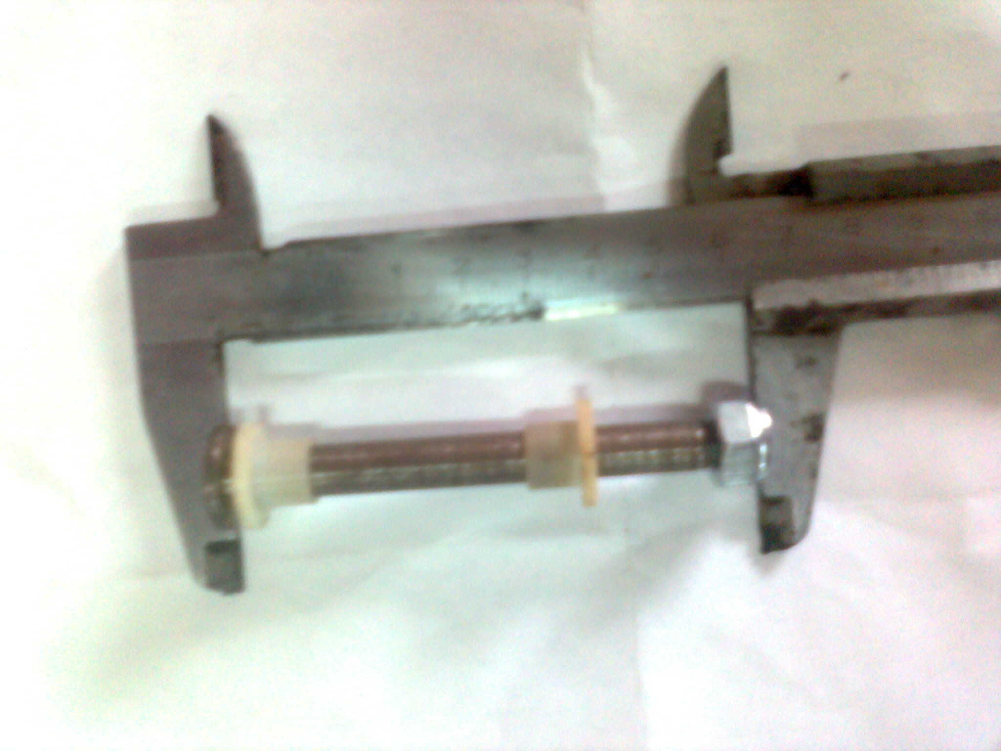

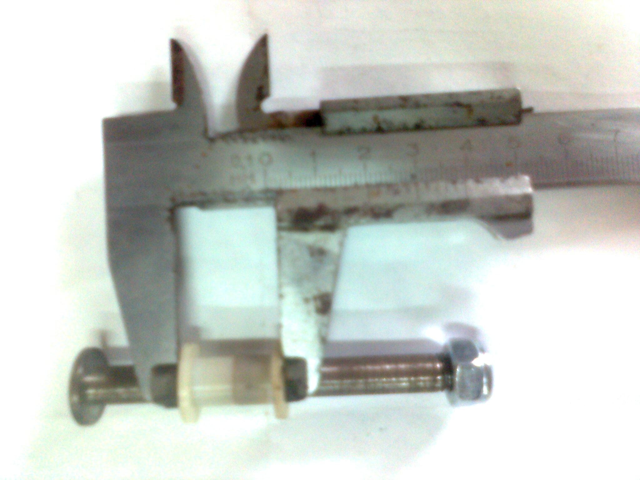

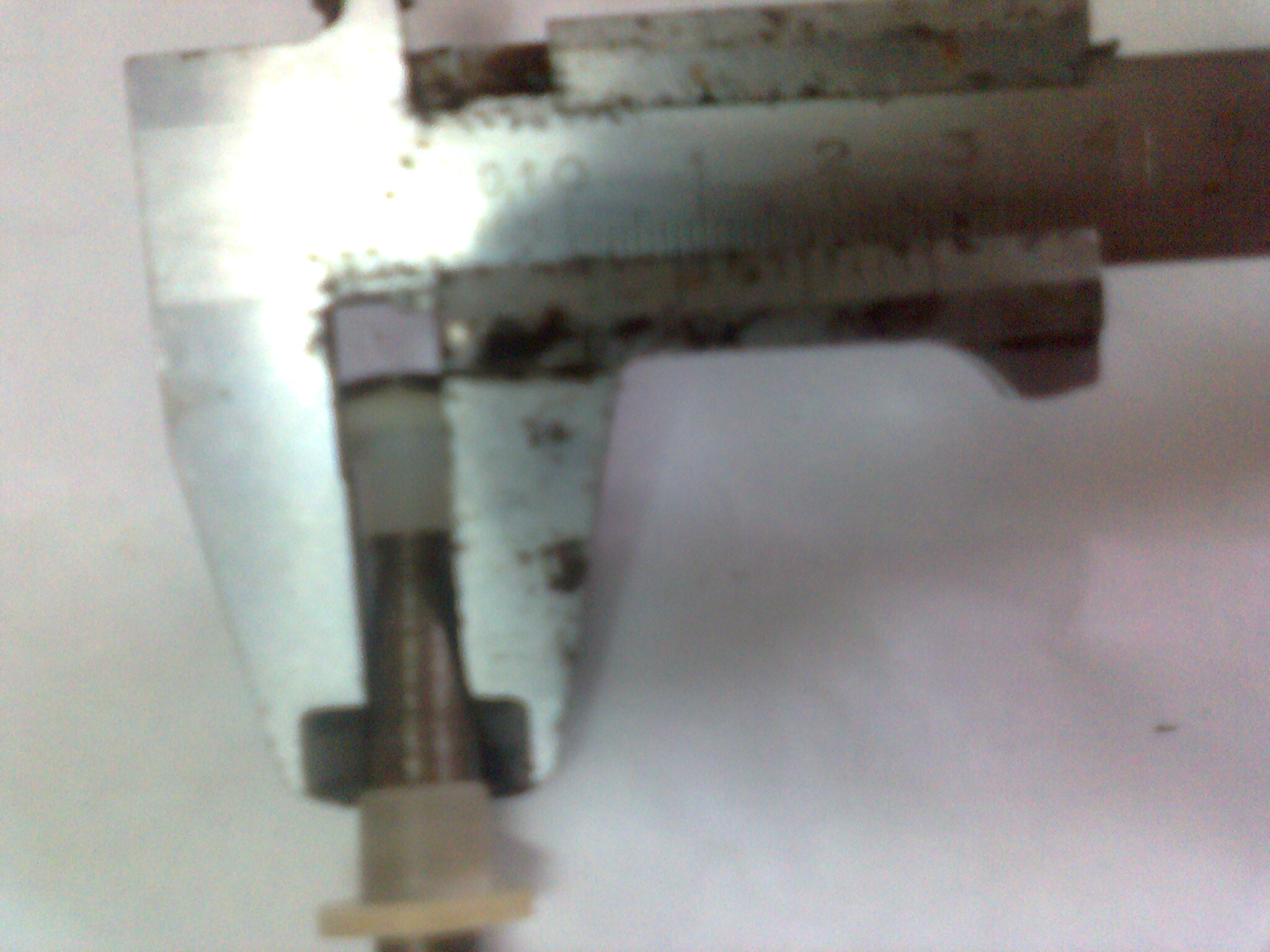

Привет!
Выточили оси и втулки для ремонта петель пятой двери - поставить не успел, укатил в Крым. Ну и поскрипела дверь на тамошних серпантинах! Покупал смазку-аэрозоль и каждые пару дней вбрызгивал... Жду на следующей неделе напарника для ремонта. Вдвоем сподручнее и веселее!

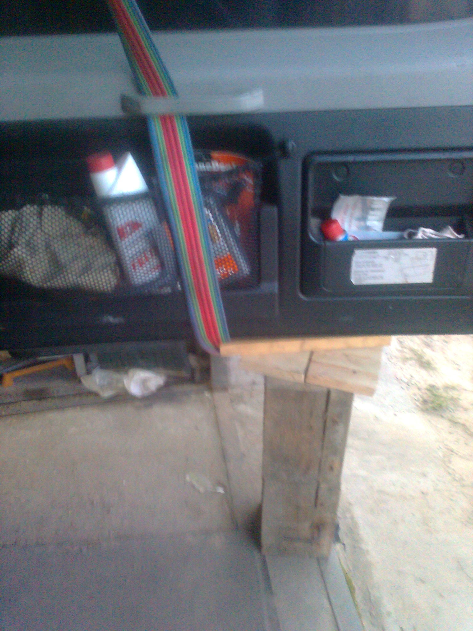

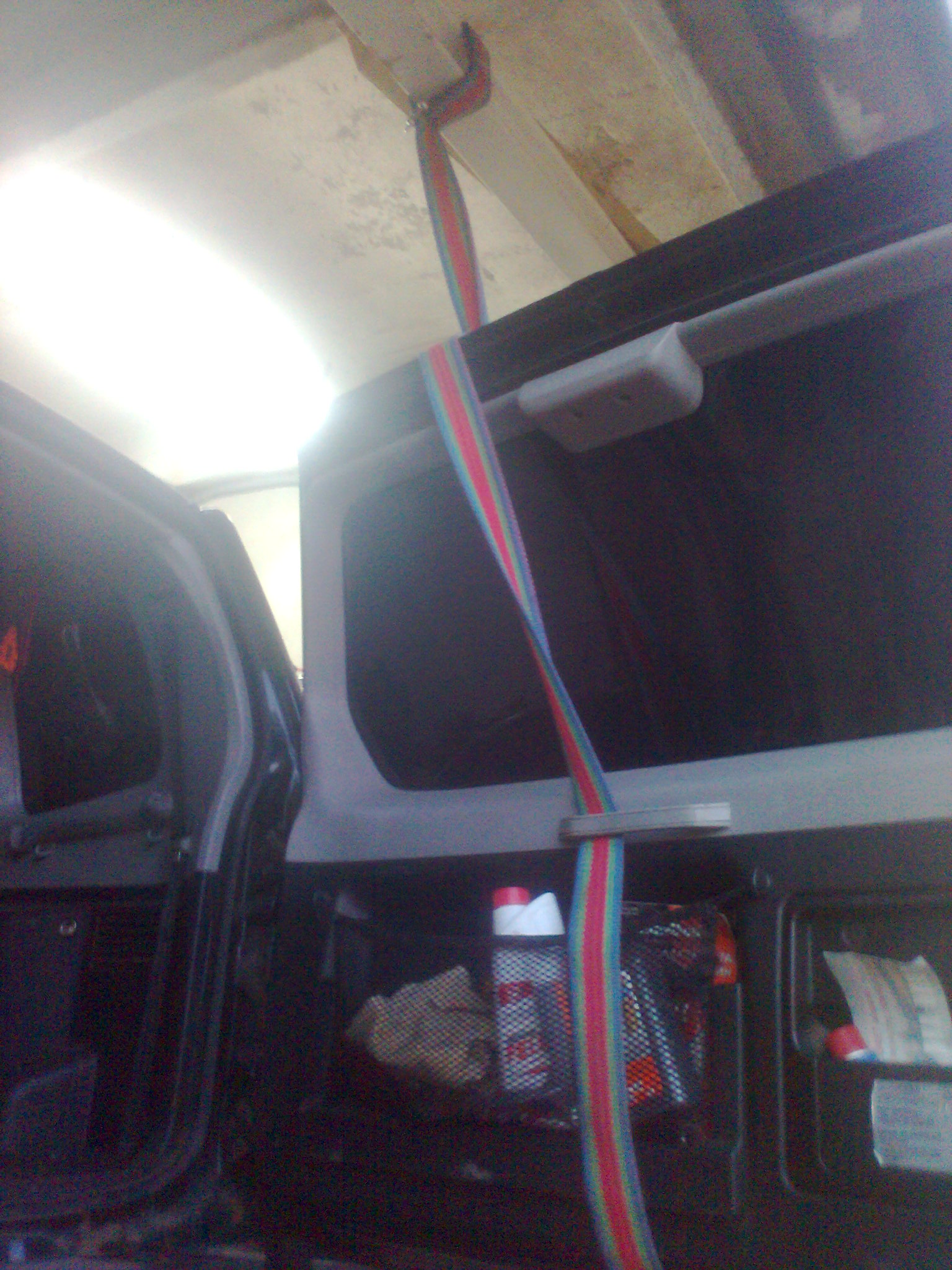

Добрый день!
Добрался вчера до наболевшего вопроса - отремонтировали петли так называемого "пятого элемента"!
В открытом положении подставили под дверь этажерку из бруса и досок, накинули через потолочную балку и натянули на дверь строп - на этом подготовка закончилась.
Открутили болты верхней петли - положение двери не изменилось, угадали с балансом подпорок и натяжкой стропы, перебрали петлю, поставили на место. Попробовали закрыть - очень хорошо!
При снятии нижней петли, дверь существенно "гульнула" в сторону авто, пришлось поддерживать и отттягивать. После переборки и установки нижней петли дверь закрыли, но в верхней части образовалась мегащель, пришлось открывать дверь, держать, отпускать все болты петель на корпусе авто, оттягивать на себя низ двери, держать и затягивать болты. Все встало на свои места. Упор замка не регулировал, дверь открывается легко и мягко. Скрип ушел - авто не узнать, как новое! Посмотрю сколько протянет капролон - втулки. Старые разрушились ... Стояли втулки из жести (впрессованы как заклепки), многослойные...2 слоя жести (сохранились) и один сложный из полимера и металлических волокон - типа как на антенных кабелях экранирующая оплетка (остались только фрагменты..). Ось и петли были без признаков износа. При разборке петель сдували на наждаке меньшую "шляпку" оси. Фото не очень, вставлю попозже.
