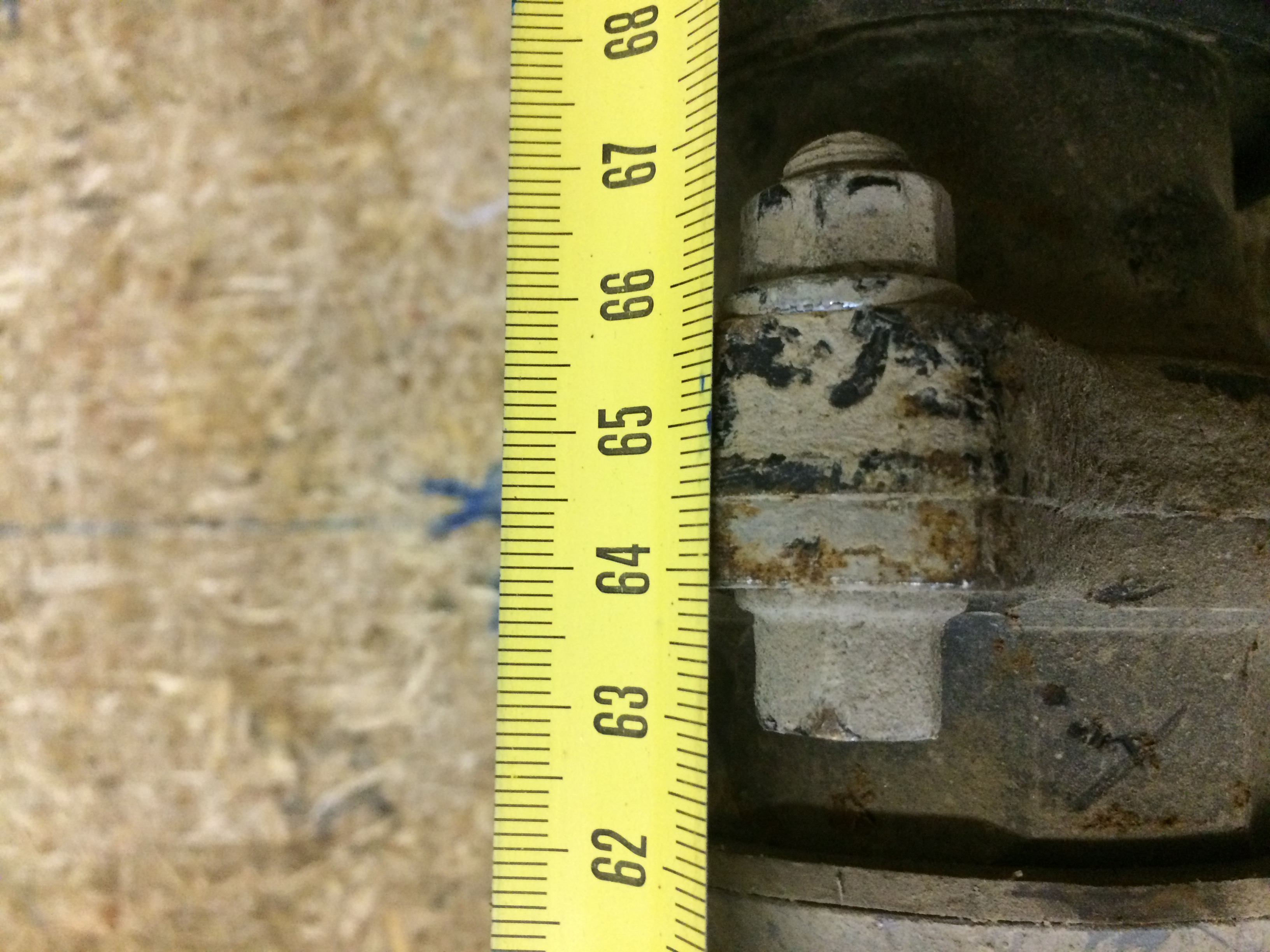

Святослав, ошибка какая-то. померил старый родной кардан, длинна от и до 794
если мерить от фланца к редуктору до фланца шруса 645-646.
Могет замеряю не правильно, но точек длинны в 585 не нашел, возможно это длинна голой трубы, без крестовин и шрусов?

note
*:The propeller shaft length indicates the length between the centre points of each joint.
надо измерять от центра ушей крестовины до чего непонятно
