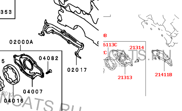

Здравствуйте.
Подскажите подойдет ли на 6G72 12v масляный насос от аналогичного мотора с Галлопера? По виду один в один.
Re: взаимозаменяемость масляного насоса
Добавлено: 09 янв 2012, 23:09
ZILLA
На галлопере мотор 12кл такой же как на П2. Маслонасос от хьюндая должен подойти.
Добавлено: 10 янв 2012, 11:37
Вадим Самара
Спасибо. меня смутила разная форма прокладок на картинках
