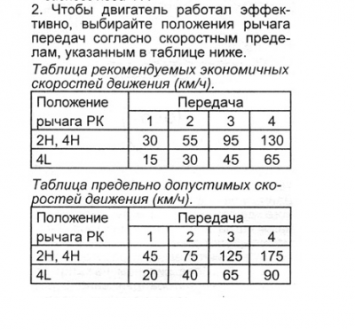

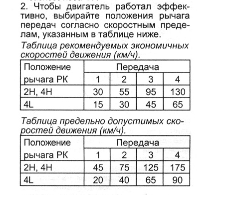

Из инструкции по эксплуатации (модели с 1996 года, бензин 3.0, 3,5 л.)
- viktor292
- Сообщения: 6231
- Зарегистрирован: 23 дек 2007, 15:13
- Двигатель:: Мазута 2 раза
- Мой автомобиль(и):: Британец, Швед.
- Откуда: Россия
- Откуда: Казахстан - СПб
- Благодарил (а): 84 раза
- Поблагодарили: 14 раз
Re: Экономичная езда
На 4L ни разу 65 км в часCaptain Sergio писал(а):Из инструкции по эксплуатации (модели с 1996 года, бензин 3.0, 3,5 л.)
