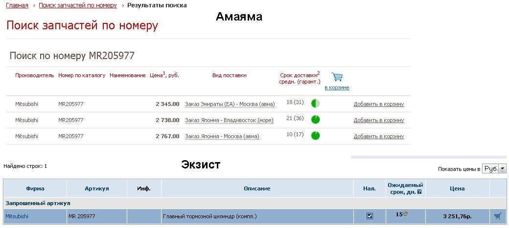

m0nster, Кинь партнамбер, если не в лом.

Манжеты отдельно не рподаются, я купил кит - MR205977, единственное в нем нет прокладки между вакуумником и цилиндром, по традиции заменил на герметик

Откуда такие цены?

ViRuZzz повезло наверное ну и заказывал из эмиратов, в екзисте тогда было 2450 заказал на амаяме даже с доставкой дешевле вышло.

На амаяме обычно дешевле, т.к. отправляют почтой России, и ждать дольше. А Экзист - DHL отправляют - быстро и дорого, зато прямо в руки принесут.

ViRuZzz екзист я из офиса забираю цена как в каталоге, за доставку совсем не берут, но там обычно дороже всего. У нас в этом плане вообще лафа наступила exist, emex, 1001z у всех есть офисы или представители. Заказываешь и получаешь в офисах, доставка не оплачивается. Видимо из-за этого местные поставщики запчастей тоже в ценах подвинулись плюс склады стали держать хотябы на популярные модели хоть и немного дороже но в наличии, хотя на джуньку только то что унифицировано с популярными моделями MMC

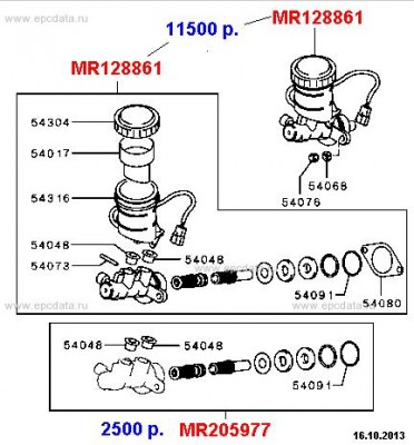

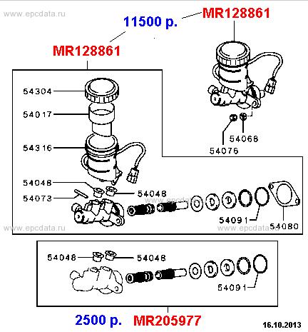

Всем привет!
Отпишитесь пож-а сдесь те, кто заказывал и ставил ремкомплект на ГТЦ, этот тот, что под номером MR205977 (см. картинку)
Что там идёт в комплекте? Хватит-ли этого, чтобы восстановить работоспособность ГТЦ на долго.
А теперь пред история: не так давно, стал замечать, что педаль тормоза помалеху проваливается, когда стоиш на светофоре или ещё где нибудь удерживая машину тормозом (например в горку). Сначала думал - глюк, но потом это стало более заметно, и начало прогрессировать, теперь тормоз "колёса колом" начал срабатывать уже в конце хода педали, хотя если пару раз качнуть педалью, то тормоз как-бы набивается и держит, но если долго держать педаль, то она со временем всё-же уходит до самого конца, и тормоз уже не держит.
Грешу на ГТЦ, т.к. уровень тормозухи не убывает, подтёков в его районе нет, тормозные шланги и цилиндры тоже не текут. Прокачать тормоза не пробовал, т.к. не вижу предпосылок к этому. Шипения никакого нет, т.е. Вакуумник цел. Но есть небольшие пшики, когда нажимаеш на педаль тормоза, но они были и до проблемы.
Теперь ломаю голову - купить ремкомплект за ~2500 рэ, либо весь ГТЦ в сборе за ~11500 рэ (номер - MR128861), но тут приходит Жаба и начинает душить. В связи с этим ещё вопрос - имеет-ли смысл купить ремкомплект, которого возможно хватит не надолго в связи с износом основной детали, или уже побороть Жабу.

Re: Переборка ГТЦ (установка ремкомплекта)
Ну во первых при наличии АБС прокачивать систему было бы не просто логично,но обязательно.
Во вторых под номером 5977 идёт не просто ремкомплект а весь цилиндр в сборе (т.е. то что изображено в квадрате. Кста по экзисту он так и числиться как главный тормозной в сборе). Что ещё за главная деталь может износиться,кою ты боишься,что не заработает ? Покупать бачёк с датчиком и крышкой + прокладка за 9000 нет смысла
