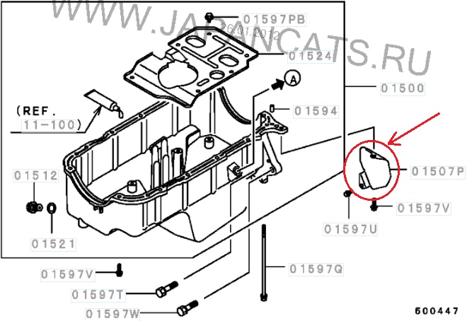

Спасибо, всем за советы. Удалось в субботу снять двигатель, верхний правый болт (по ходу движения авто) открутил петелькой с ямы, а левый с помощью двух полуметровых удлинителей с карданчиками. Лючок находится с левой стороны (по ходу движения авто) поддона двигателя и крепится двумя болтами:
