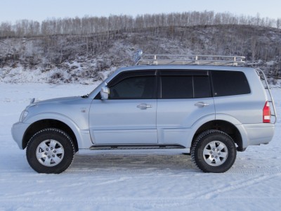

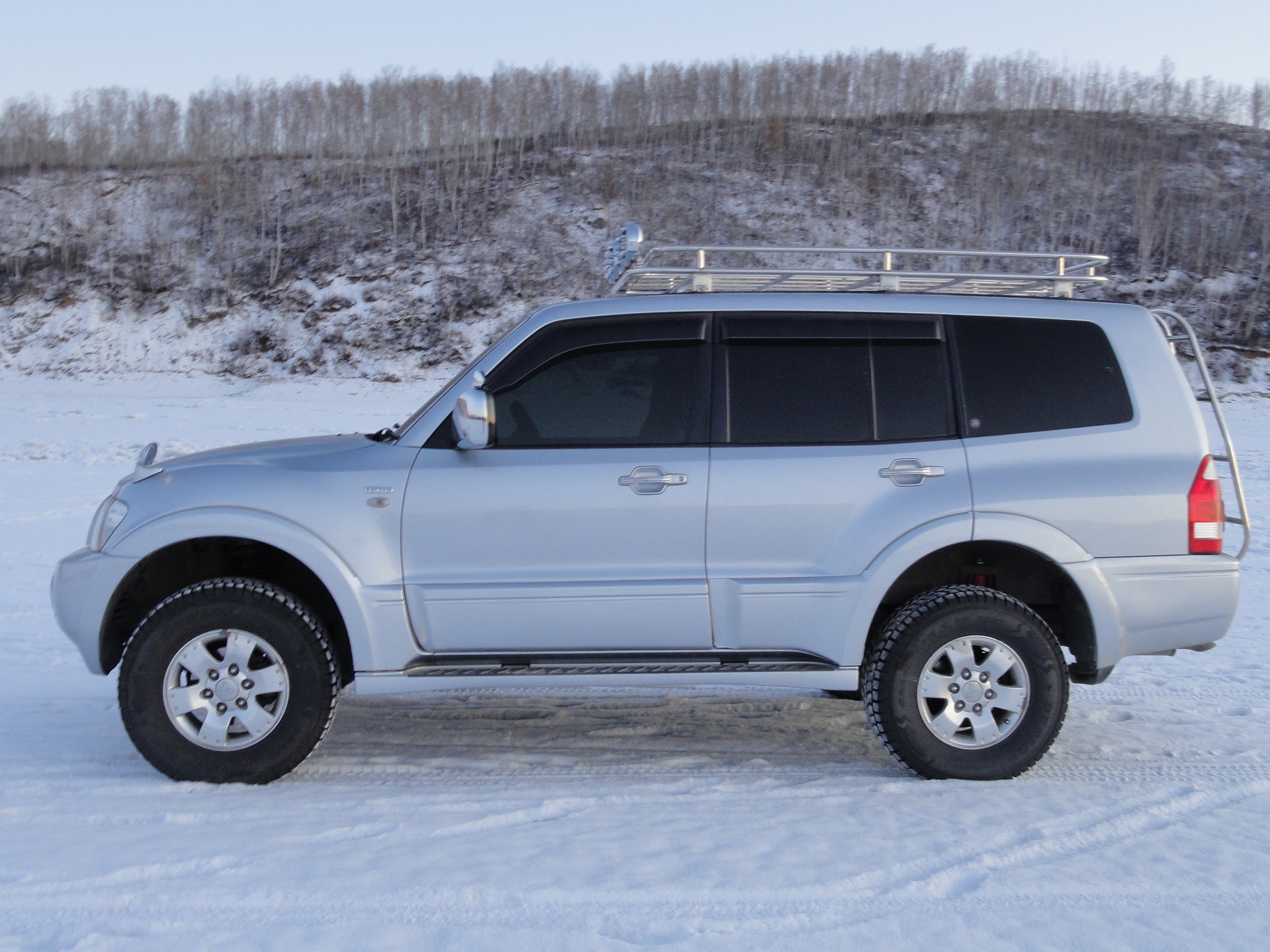

Багажник можно прикрепить за эти крюки! Проверено груз держит, но без фанатизиа!

Тоже трудно было представить как за них багажник зацепить, но "братья-китаёзы" за 15 мин. его примастырили!

Конечно выдержит! Я кг. по 150-200 вожу, все ОК! Лодка наверное поменьше весит? ::-D:

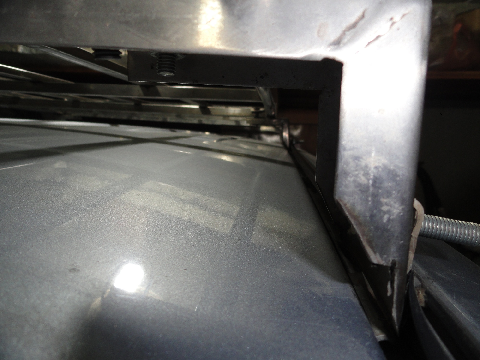

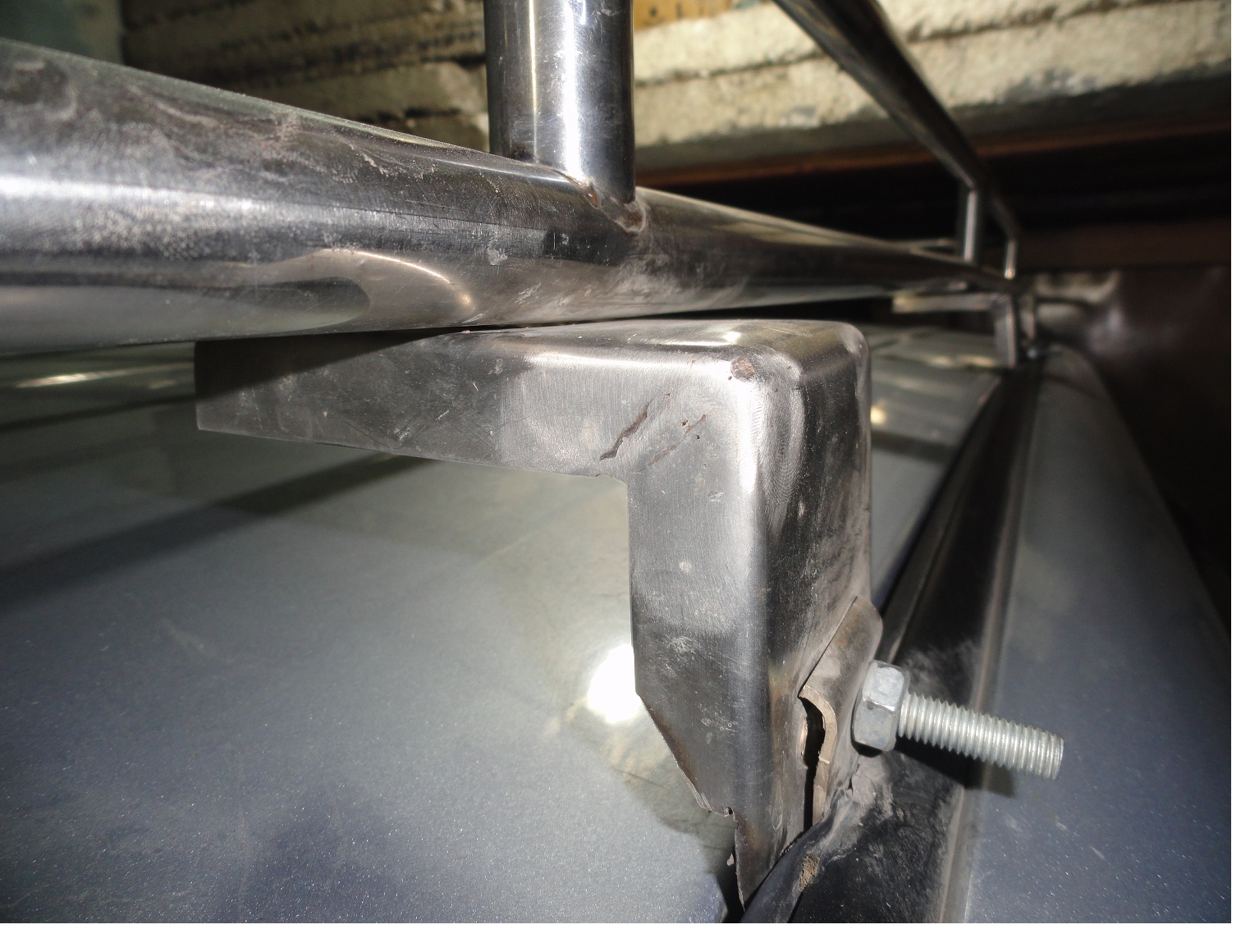

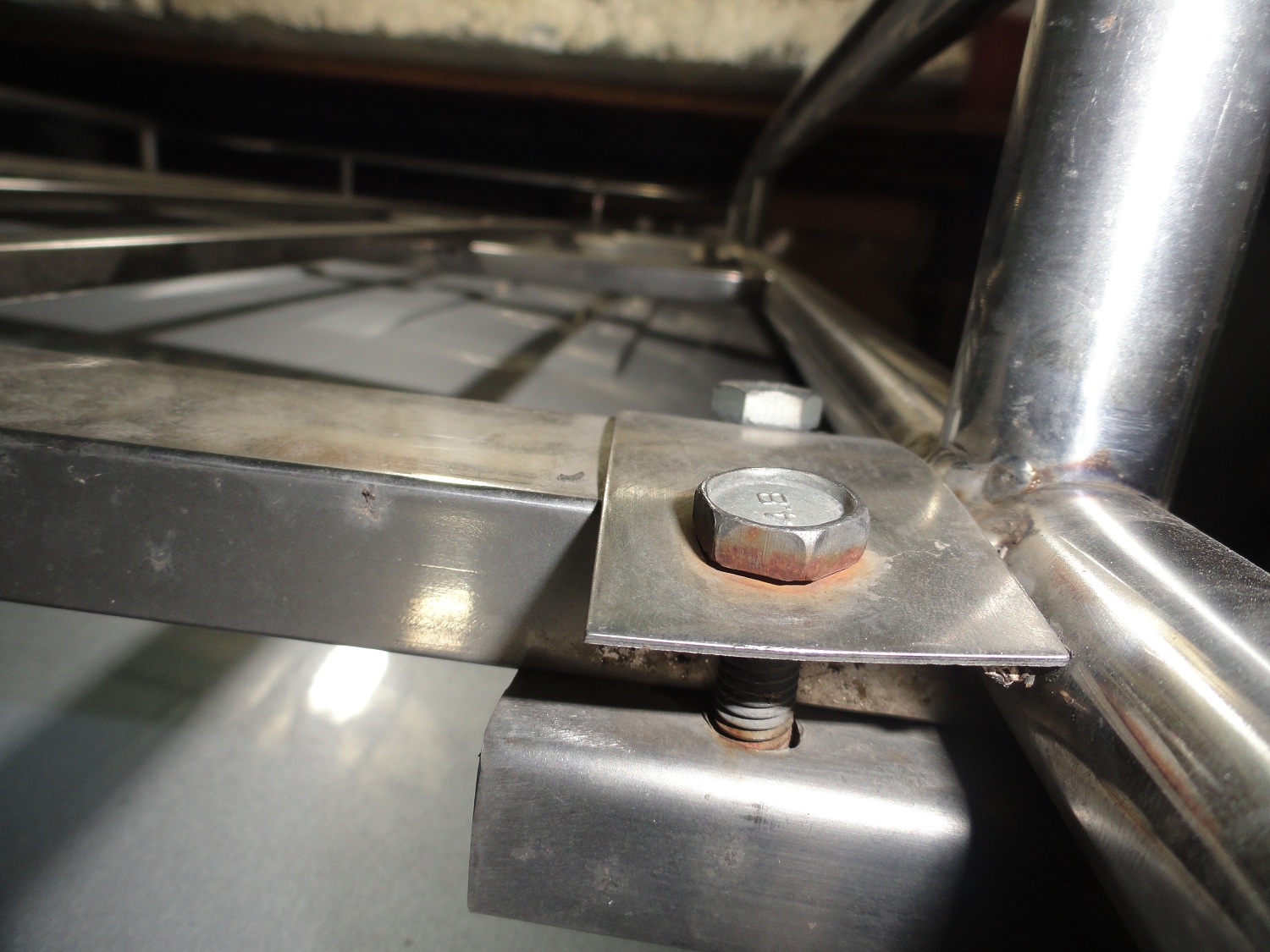

Ну вот наконец-то сфотал крепления! сорри, что так долго не вылаживал!
