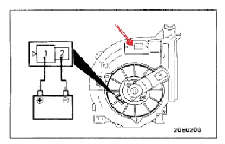

Он находиться внутри корпуса вентилятора (где крыльчатка с двгателем стоит). Красной стрелкой указан на рисунке
Легко снять.

Т.е. вскрываем бардачок и в какую сторону смотрим дальше, что откручиваем???

Под бардачком снимаем кожух,находим провода идущие на моторчик, от этого же шлейфа еще уходит пучок чуть поглубже, это как раз на резистор. Увидишь сразу

легко сказать "снимаем кожух", я туда когда заглядывал мне это показалось не реально, из того что удалось увидеть -защёлка металическая и один болтик, пространства очень мало, куда там чё отодвигать??? :%): :%): :%):
