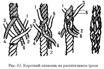

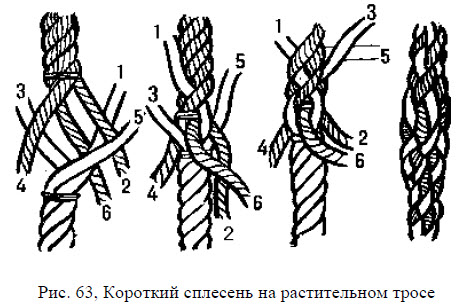

подумалось, что можно как-то так,
чтобы в месте сращивание было небольшое утолщение
но на картинке трос обычный, а делают ли так с кевларом - непонятно
хотя если подумать, то первый способ довольно надежный...
