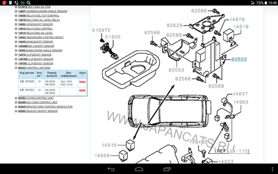

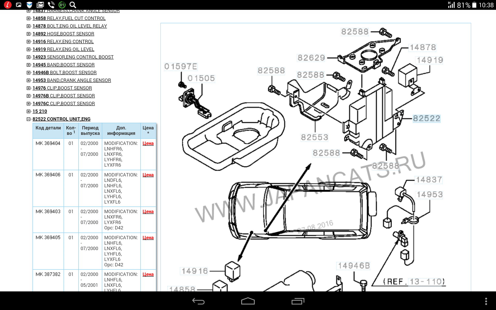

Re: ЭБУ двигателем Паджеро 3
Сообщение Nosuha »
DenVer писал(а):Блок определяется по вин и номеру. Стоит блок за приборкой
Спасибо, а подробнее, приборка то большая, под спидометром и др, туда лезть?
С уважением, :)
Nosuha
Сообщения: 24
Зарегистрирован: 05 мар 2012, 15:10
Двигатель:: дизель 4М41, 3.2. DiD, 165 л.с.
Мой автомобиль(и):: Pajero III 2006 АКПП
Откуда: Санкт-Петербург, север
Сообщение Nosuha »
Вот это?
С уважением, :)

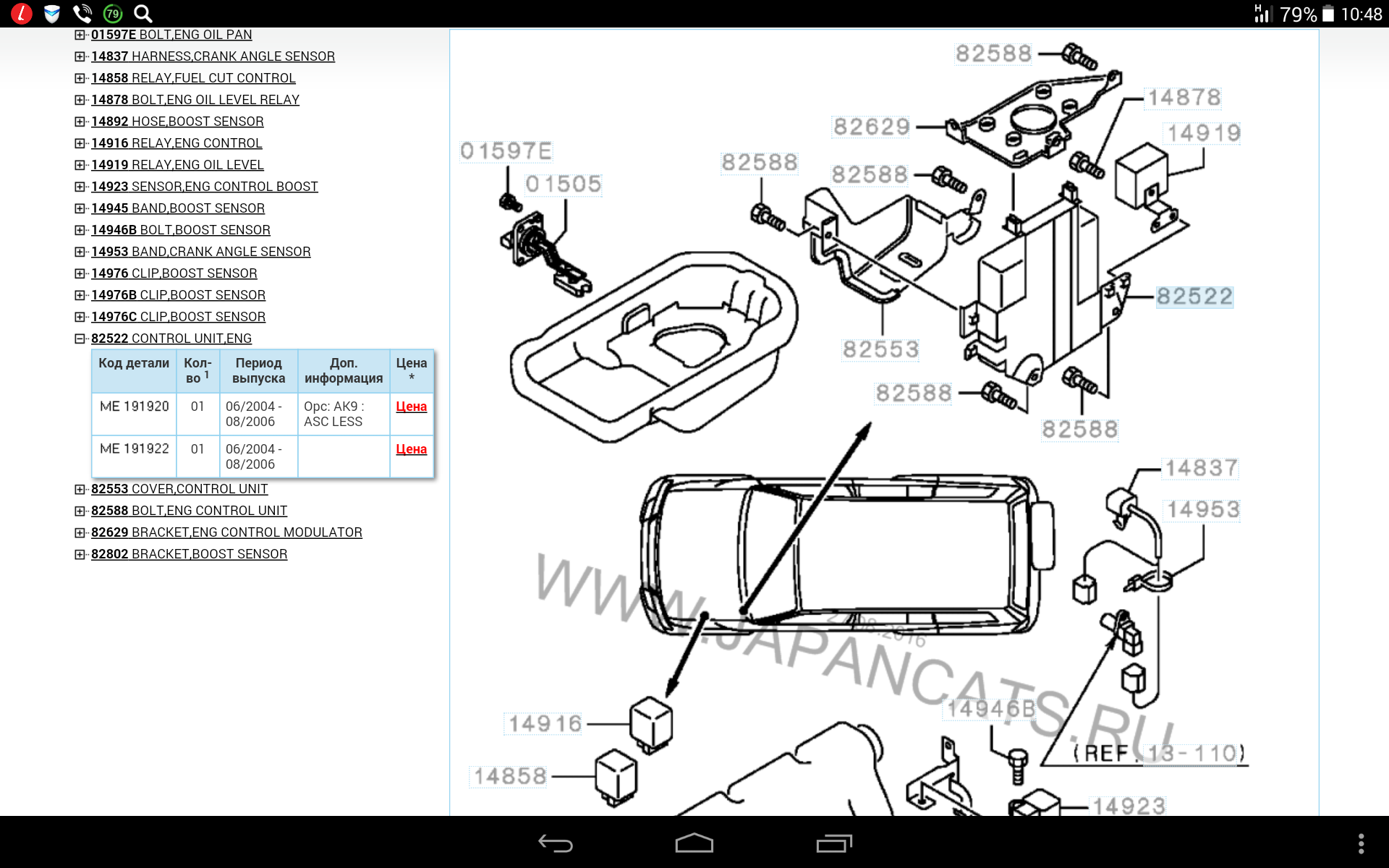

Сообщение Nosuha »
Вот, нашелся нужный для дизеля 2006 г. (номер др). Всем спасибо. :)
