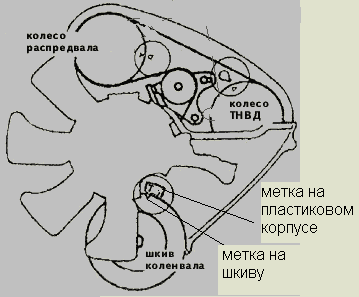

Всем добрый вечер! Сегодня получил тнвд и собрался ставить, снял вентилятор, пластиковые защитные кожуха, выставил коленвал в верхнюю мертвую точку, увидел интересную картину шестерня на распред вале не доходит до своего места на 7 зубьев, шестерня тнвд 4 зуба :shock: , из под шестерни тнвд потекла саляра :shock:.
форсунки: одна не открывалась вообще, одна на 100- отрегулировал открытие на 140.
тнвд контрактный шдет своей установки.
Так вот вопрос как двигатель вообще мог работать, при таком разбросе меток. И как сейчас поступить при установке нового ремня и тнвд.
заранее спасибо!!!!

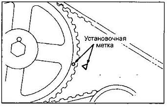

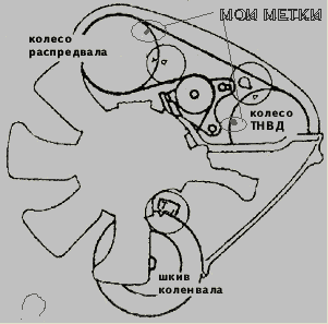

1 болт который держит шкив коленвала с обычной резьбой т.е. откручивается против часовой стрелки.

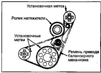

2 втм на колен валу: шпонка должна смотреть в право, между шестерней балансиров и основной (ремень на тнвд и распредвал) стоит шайба на ней тоже метка, дальше выкладываю схематические рисунки которые мне помогли.
Не знаю что произошло со шкивом но выставив по этим меткам коленвал не находился в ВТМ
верхние точки.gif (9.93 КБ) 1689 просмотров
Вот тут видно как расположена шпонка на коленвалу в втм, именно поэтому рисунку я выставлял. ремень балансиров был порван поэтому всё выставлял заново.

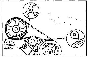

тут всё очень просто и комментарии не нужны
это самое главное примечание при поиске метки на шестерне тнвд

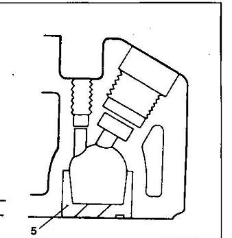

при помощи проволочки втм находится так - выкручиваем форсунку, на рис. видно как устроен канал, через свечку накаливания не получится угол большой. дальше прокручиваем коленвал, как только проволочка перестанет подниматься это и есть втм.

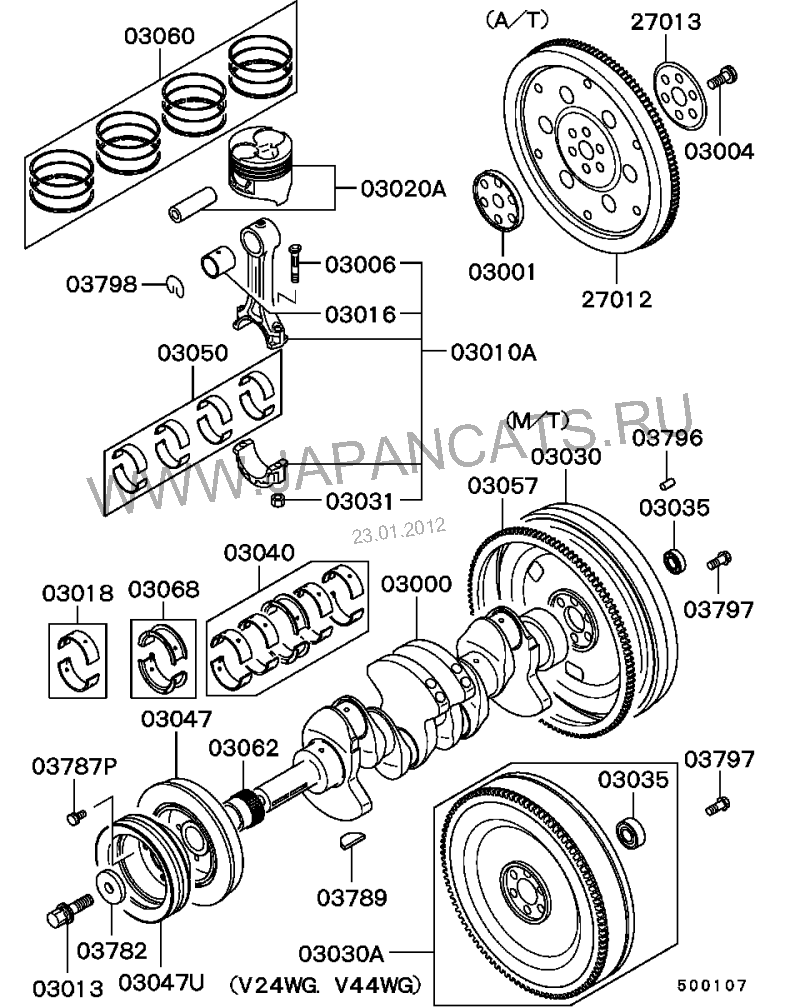

я не понимаю что могло провернуться, на шкиву 03047 есть метка она у меня не совпадает (при выставление коленвала в втм).
и где находится демфер не пойму :oops:
шпонки не срезало
возможно ли такое что шкивы неправильно соединили между собой. судя по чертежу шкив 03047 и -3-47U можно соединить не правильно
