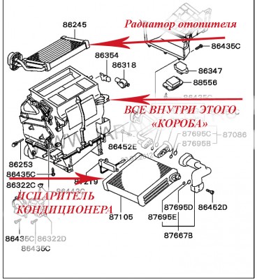

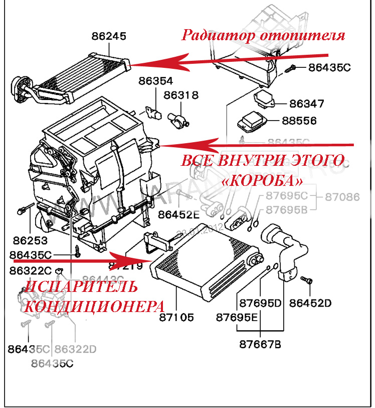

Re: Подскажите!Воздух в системе охлаждения
Если парень не Коперфилд, то сделать он этого не сможет
На картике два "радиатора", они находятся внутри "короба", от этого короба отходят патрубки, подходят тросики управления, все это укреплено... В общем НАМНОГО проще разобрать всю торпеду и вытащить, чем удалять гланды через задний проход

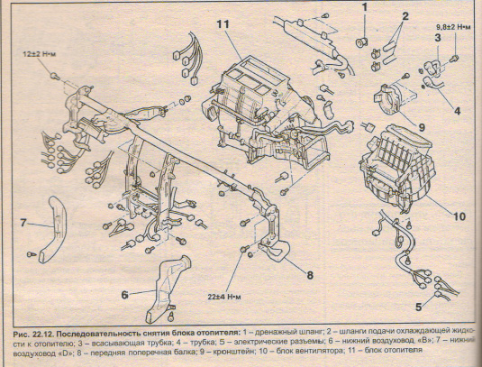

Вот, что нужно открутить, что бы снять блок отопителя, тот самый "короб"

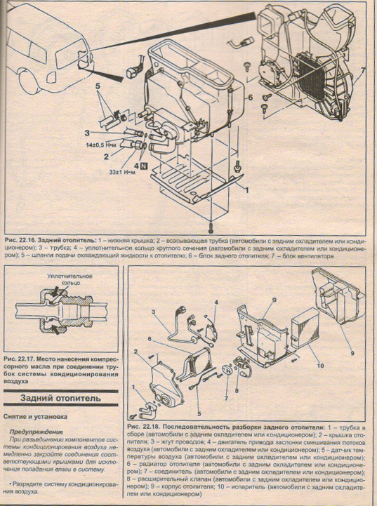

Задний радиатор и есть радиатор. Выглядит как и передний
Как правильно подметили: 1-2 трубки пропускает, остальные забиты.
