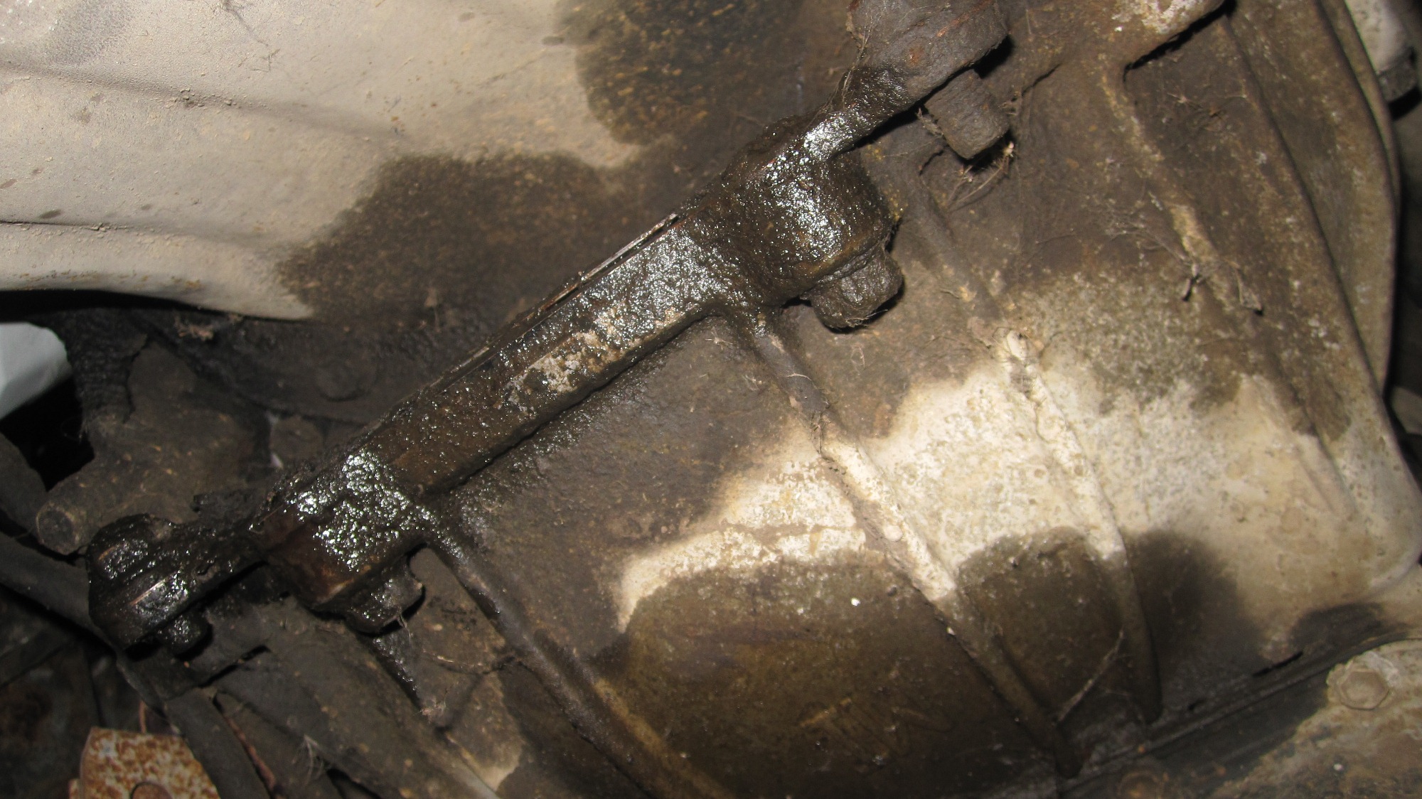

Помогите! С пол часика побуксовал в сугробах на заднем и на D, заехал во двор и Капли АТФ под машиной, коробка работает полностью исправно. Почему течет, и как устранить???

течёт, потому что время подошло.
побуксовал и проявилось.
смотреть по программе в магазе надо что там есть (сальники, прокладки)
снимать коробку, колокол и менять всё..

знакомый говорит придеться втулку гидротрансформатора менять. Может быть, если коробка ведет себя без нареканий

Холодно. Вот сальники и выдавило, и похоже два, задний коренной и на насосе автомата куда бублик влазит

В общем брать сальники АТФ и вскрытие покажет

сальники акпп и задний коленвала на всякий пожарный

300 000 еще не пора. Где то в инструкции читал, что бывает пенится масло и его выдавливает через сапун. При этом потеки ошибочно принимают за течь сальника.

Думаю,. замена сальника решит вопрос. Мастер сказал менять втулку? Видно он не видел конструкцию или забыл устройство. Втулка приварена к гидротрансформатору и меняется вместе с ним. Но вероятность выработки втулки, по моему мнению, мала. При разборке надо обратить внимание: хорошо ли был прикручен гидротрансформатор? У меня не хватало одного винта из шести и, вероятно, из-за смещения корпуса бублика развилась течь, а далее было все плохо. А винтик предыдущие мастера потеряли, а другой туда не поставить - резьба М9. Интересно, что меняя коробку с разбора и после брал на разборе вторуй бублик, так и не нашли мне этот родной винтик. Разборщики их тупо выбрасывают. И exist.ru не поставил. Пришлось опять под один болтик перерезать на М10.

Он один, передний АКПП. Не знаю как на дизеле, но мне проще снимать было двигатель, чтобы добраться до сальника. Если так поступать, то задний сальник останется старый. А если снимвть коробку, то лучше зараз поменять и задний сальник и все в раздатке. Номера не помню, в экзите или в теме ФАК АКПП.
