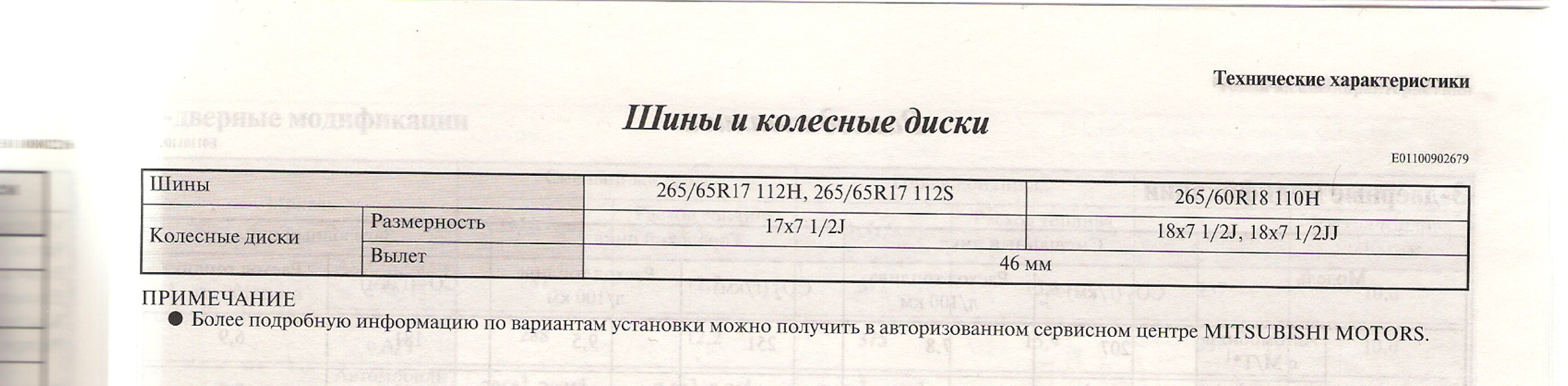

Встают ли 17" диски на П4 3,8л(!) 2007г.в. ?
Сообщение NIKON54 »
Замучился искать информацию встанут ли 17" диски (на тормозные диски) на П4 2007г.в.3.8л (!). Родные 18". Нигде нет информации именно по такой модели, находил по арабам, дизелям, 3,0л. Если кто то ставил отзовитесь!!! интересует также модель дисков, если можно с фото.

У меня зимние на 17,встают и машина гораздо мягче.На аватаре она как раз на них.

NIKON54 писал(а):Замучился искать информацию встанут ли 17" диски (на тормозные диски) на П4 2007г.в.3.8л (!). Родные 18". Нигде нет информации именно по такой модели, находил по арабам, дизелям, 3,0л. Если кто то ставил отзовитесь!!! интересует также модель дисков, если можно с фото.
Насколько я понимаю, то какие диски встанут зависит от ширины тормознх дисков, на П4 , что на 3,8, что на дизелях 3,2 стоят 17" тормозные диски, 18" тормозные диски Митсу на П4 , по моему, вообще не ставила, отсюда вывод встанут и не куда не денутся, другое дело арабы , они по моему некоторые идут с 16" дисками. Так что ставь и не парься!

Читай мануал...
