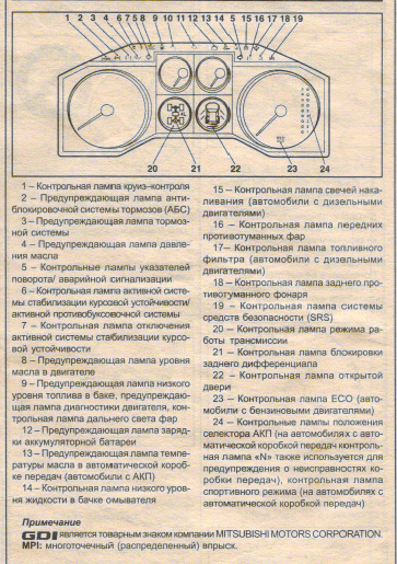

В эту субботу при долгом нажатии на газ загорался этот значок, когда сбрасывал газ то он гас и так несколько раз... Может масло надо подлить? Вообще Р3 DID 3,2 масло то любит???

Вообще надо проверить уровень масла и жидкостей в бачках омывателей лобовухи и фар. Я не знаком с приборкой П3.

Желтая - датчик низкого уровня масла. Если уровень в норме, либо датчику кирдык приходит, либо подзагрязнился. А вообще двиг любит чтоб уровень по максимуму был, по крайне мере у многих так на бензинках. Как то так.

У меня DID, на приборке ещё одна лейка - красная... Может есть где в конфе ссылка на мануал русскоязычный, а то мой на итальянском?

И Итальяшка выживет! ::-D:

DenVer писал(а):И Итальяшка выживет! ::-D:
Вот спасибо! :*VICTORY*:
Распечатал, буду курить на досуге: :*SCRATCH*:
А вообще как купить такую книжецу что шла с машиной, но на русском или можно обойтись фалиантом продаваемым?
А масла много DID кушает?

Сообщение DenVer »
В идеале ничего не кушает.
Книжкой можно обойтись и Легионовской. http://www.autodata.ru/goodsinfo.osg?id ... c=linkinfo
Скан примерно с такой же.
