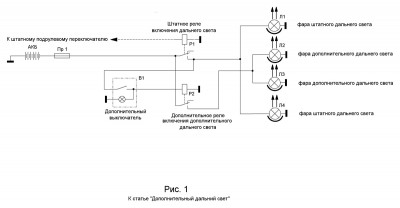

Подскажите пожалуйста как и по какой схеме к какому аккумулятору и используя какую кнопку подключить дополнительные фары дальнего света?

Какая разница к какому аккумулятору подключать?? Они все равно параллельно соединены. А схему... Так в любом автомагазе уже давно продают набор для подключения ПТФ. В него входит обычно релюшка, проводки и возможно кнопка(которая в Паджеро не пойдет, т.к. для Тазов добро). А дальше дело времени, терпения и желания. Думаю часа за 2 управиться можно, учитывая морозы.

А зачем врезать?? Можно купить оригинальную, б/у например с разборки, или что-то от Хеллы подобное. Поставить в штатное место, слева от руля. Запитать можно от любого свободного предохранителя. Потом все-равно этот "+" пойдет на реле.

Ах, да--эта схема для подключения от штатного дальнего. Для подключения от кнопки ,ставим кнопку в разрыв от предохранителя-контакт 85. Но только тогда будет этот дальний без штатного...вопрос-зачем??

Через кнопку хочу сделать потому что не всегда доп. дальний необходим. Иногда и штатного хватает да и на длительных поездках на дальнем чтобы генератор не перегружать да и просто фарами чуть моргнуть не получится (ослеплю), хотя и твоя идея к дальнему подключиться тоже интересна!

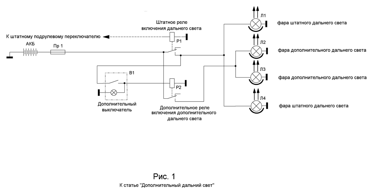

вот так
я кнопу маленькую врезал в заглушку самореза возле правой коленки водителя....неудобно надо признаться...лучше вывести куда нить наверх в район часов иои кнопки люка (если есть)

я сделал доп.дальний от основного... фары-хела фф-50,светят-зашибись...только мой совет-как бы не делали-обязательно через предохранитель! это я вам как электрик говорю... и провода силовые-не менее 2.5 квадрата сечением... кстати,очень удобно-включаешь дальний,и как днем...а по городу-ближнего всегда хватает.

Спасибо большое за схему!!! По ней и сделаю!!!
И за совет про сечение проводов тоже примного благодарен!!!
