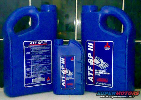

Я себе залил Mitsubishi ATF SP-III полет нормальный!!!Коротыш писал(а):Какое масло залить в АКПП вместо Диаквина СП3?

НЕТ!!!!!!!!!!!!Коротыш писал(а):Так объясните дураку, SR III = Dextron3 или нет?
Можно мобил залить или нет?
Разные производители для разных рынковКоротыш писал(а):А какая разница между DIAMOND ATF SP3 и DiaQueen ATF SP-III ? Диамонд дешевле....
