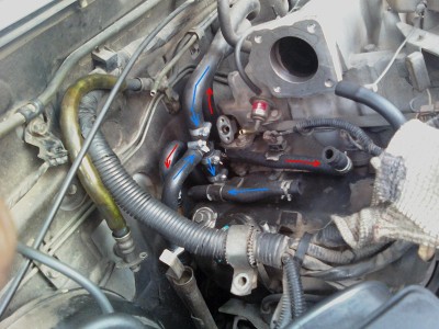

Енто понятно. Но, 1) нагревается достаточно быстро определить, тяжело. 2) холодно однако - 30 на улице. Вот и хотел в тепле у знающих людей спросить. фото хорошее, может все-таки подскажите откуда идет подача? из головы или из трубки между головами? А насос очень нужен.

Если посмотреть на помпу, и учесть, что вращается она против часовой стрелки (если смотреть с переда машины), то видно, что помпа тянет ОЖ от центра к краям, т.е. затягивает ее из трубки, которая идет в развале блока цилиндров.

усё правильно - насос на обратке (то бишь помпа) а патрубок который посредине фотки г-образный это подача. горячая ож вверху, холодная в помпу и вниз движки.
так зачем насос то??????

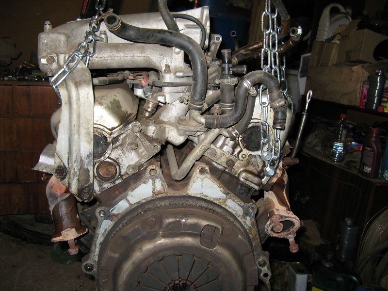

Мне тоже интересно, поставил другой радиатор печки(мой стал сочится через соты) его промывал, распаивать и шомполом чистить не стал, дулся ртом он легко, даже очень, поставил - воздух теплеет только при повышении оборотов, на холостом - прохладный.

Постараюсь успеть и сфотографировать КАК НЕ НАДО ДЕЛАТЬ!!! Потек шланг идущий к дроссельной заслонке, пришлось его менять, когда заливал ОЖ снял патрубок с насоса и стал смотреть. Радиатор заполнился, а ОЖ в патрубке так и не появилась. Пытался залить в патрубок, ОЖ полилась из радиатора. Посмотрел и увидел, что насос кинутый поверх движка значительно выше верхней точки радиатора, и поступление ОЖ в него происходит только при повышении оборотов. Надо будет переносить насос ниже. На днях буду думать куда его поставить с минимальными затратами сил и оптимальным расположением. Если у кого есть идеи говорите с удовольствием рассмотрю.

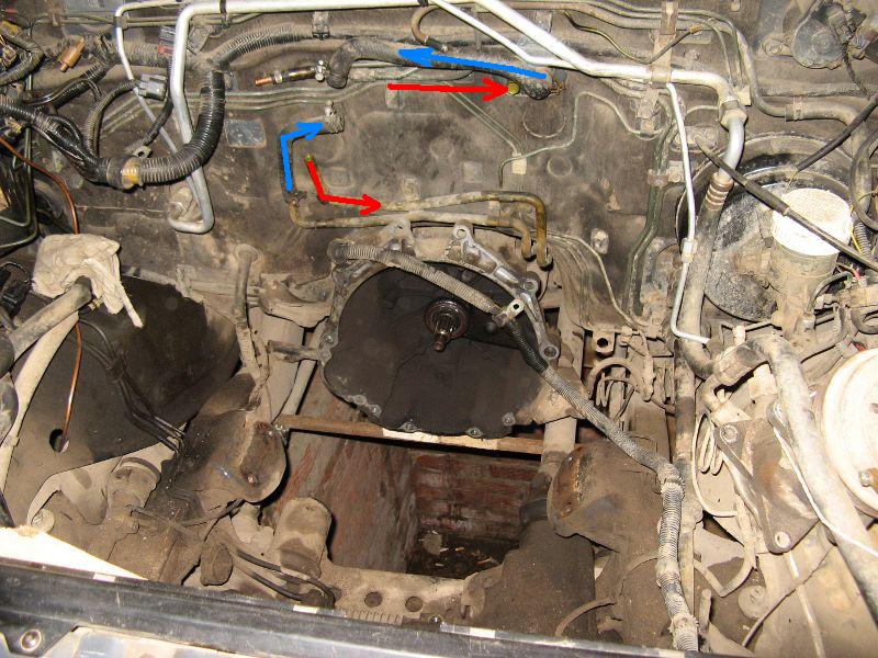

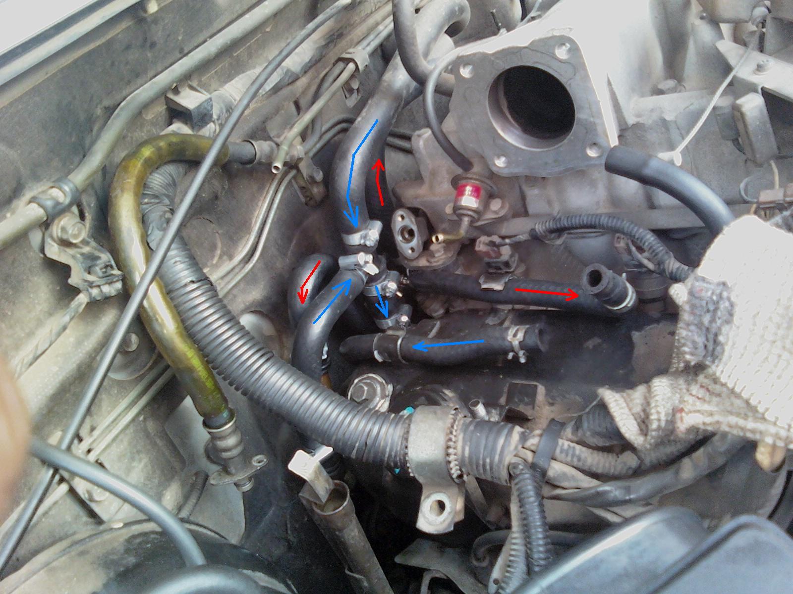

вот нацарапал
ну понятно что красная это подача а синяя обратка.
блин вроде ничё не напутал

Спасибо за подробное фото и обозначения движения ОЖ. Надеюсь не только мне пригодиться!!! Давай далее. А почему надо поставить на обратку? В чем принципиальная разница? В одном случае будет создавать давление, в другом разряжение. Вопрос, что лучше? На обратку поставить легче, вопрос в эффективности.
