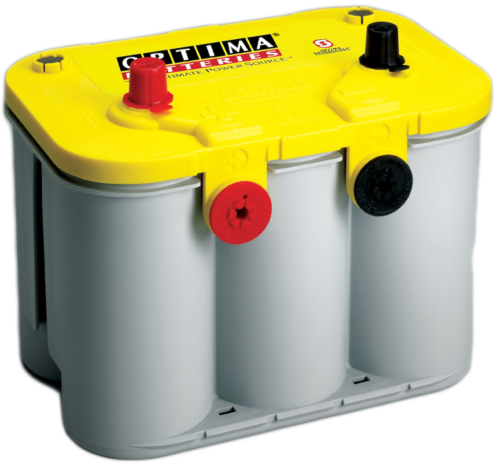

Не совсем.
И так, немного мануала:
Вместо пластин, используемых в обычных аккумуляторах, «Оптима» применяет свитые в рулон тонкие свинцовые ленты с особым сепаратором из стекловолокна, содержащим кислоту - "рулонный элемент". Использование рулонных элементов позволяет создать мощный, компактный, прочный и удобный в обращении аккумулятор.
Увеличенная живучесть:
Раствор электролита в абсорбированном виде находится в закрытой системе, окруженной долговечным и устойчивым к погодным условиям пластиком. Ни удары, ни аварии, ни неожиданные колебания температуры не могут прервать работу аккумулятора или вызвать утечку электролита.
Не требует обслуживания:
Важное преимущество «Оптимы» перед обычным аккумулятором состоит в том, что «Оптима» не требует обслуживания, поскольку представляет собой полностью закрытую систему и содержит электролит в абсорбированном состоянии.
Закрытая система позволяет устанавливать аккумулятор в любом положении, даже вверх дном, что делает его идеально пригодным для установки в ограниченном пространстве.
Максимальная пусковая отдача, нечувствительность к перепадам температур:
Конструкция аккумулятора обеспечивает максимальную мощность и надежность во время запуска двигателя, независимо от температуры или числа случаев глубокой разрядки. Компактные аккумуляторы «Оптима» проверялись на запуске больших дизельных моторов при температурах от -40 до +40 градусов Цельсия.
Из личного опыта: обычные АКБ после после -30, оооочень тяжело заводят двигатель, Оптима еле заметно напрягается, но крутит второй раз даже лучше чем первый, а так же последующие. Чтобы понять почему мотор не заводится, обычного АКБ как правило, не хватает. Только начинает схватывать и......... аккумулятор сдох. Оптима заводит в -30 с пульта(для тех кто понимает процесс запуска) проверено лично. После 4-5 полных разрядов обычные АКБ, можно выкинуть, он не восстанавливается, Оптиму Вы можете высаживать сколь угодно раз, ставите на зарядку и эксплуатируете дальше. Это что касается повседневной жизни.
Для оффроуда и мощной акустики, Оптима просто незаменим. Послушав музыку пол дня, выбравшись из болота на заглохшем двигателе и васадив АКБ полностью, покурите полчасика(отключив нагрузку) заводитесь и езжайте дальше. Попробуйте такое проделать на обычном АКБ.
Причём Оптима полностью восстановится (при токе генератора 100А) через 35мин.
Недостатки:
Оптима как и все AGM АКБ боятся перезаряда(ток больше 14.8-15V). В случае перезаряда они очень быстро выходят из строя.
По тестам Оптима схожи с другими AGM АКБ, но превосходит всех по параметрам.
P.S. Не советую брать AGM Deka, имеется такой косяк: если ваша машина очень долго стоит(1.5-2мес.) с подключённым или подсаженным отключенном АКБ. Высаживается в "0" и потом восстановить его очень тяжело. Поверьте на слово.

И так, настало время внести ясность, а то начинают появляться все новые слухи
АКБ OPTIMA это AGM батарея, разрабатывалась , в свое времядля американского лунахода, это лидер среди аккумуляторов этого типа и вот почему:
OPTIMA не имеет аналогов, так как в свое время запатентовала технологию "спайрасел" и дело не только в том, что вместо пластин у нее рулоны (хотя это тоже очень важно), в этом ей подражает эксайд максима, а дело в первую очередь в перемычках между банками, у оптимы они сделаны особым способом, что в совокупности со всей конструкцией АКБ дает ОЧЕНЬ НИЗКОЕ ВНУТРЕННЕЕ СОПРОТИВЛЕНИЕ, а оно - сопротивление в свою очередь дает ОПТИМЕ очень много других преимуществ над другими АКБ, в том числе AGM. Внутреннее сопроливление АКБ - важнейший показатель от него зависят все остальные характеристики в том числе:
Ускоренный заряд (может принимать зарядный ток в 300 ампер, полность разряженную батарею можно зарядить за несколько минут);
Отсутствие помех (важно для кар аудио);
Практически полное отсутствие саморазряда;
Высокую циклируемость (может сесть в ноль от емкости до 300 раз);
Очень высокие пусковые токи при малых размерах АКБ;
Поддержание высокого напряжения под большой нагрузкой, что не свойственно другим АКБ;
И т.д.
Стоит отметить и несколько других преимуществ АКБ OPTIMA:
В двое больший срок службы по сравнению с обычными АКБ, при прочих равных условиях,
Возможность работать весь срок службы под водой, в верх ногами, на боку;
АКБ OPTIMA не боятся вибраций, так как имеют очень плотную внутреннюю конструкцию;
Продолжают работать даже после пулевых попаданий и/или с разбитым корпусом;
Работает при экстримальных температурах, по этой причине пользуется устойчивым спросом на севере (обычные АКБ приходится относить на ночь домой);
И т.д.
К сожалению, стоит отметить, что в настоящее время, на дальнем востоке стали появляться китайские подделки, которые естественно близко не стоят по характеристикам и качеству.
Что касается настоящих АКБ OPTIMA - это очень надежные батареи, случае выхода из стоя были замечены только у АКБ 2008 года выпуска, лично я допускаю, что была партия со скрытыми заводскими дефектами, которые вылезли через год-два, в настояцее время такого не может быть в принципе, так как с 2009 года АКБ OPTIMA выпускается только на новом заводе, введенным в строй в 2009 году, старый завод закрыт.
ЗЫ: не нужно сравнивать АКБ OPTIMA с другими AGM батареями, они (другие АКБ) будут слабее, даже варта или бош, хотя и выпускаются одним и тем же холдингом Джонсон контролз, что и АКБ ОПТИМА, но эти АКБ самим производителем позиционируютсяклассом ниже и емеют более слабые характеристики.
Еще один момент, одно дело написать на АКБ характеристики и совсем другое их выдать
С обычными АКБ их вообще сравнивать смешно...
Тут тогда нужно говорить о целесообразности устаноки АКБ OPTIMA на конкретную машину, лично я считаю что OPTIMA нужно ставить когда:
На машине установлен/ны мощный энерго потребитель/и такие как вебасто, лебедка, мощный свет, музыка, спутниковая охранная система и т.д.;
Просто позволяет бюджет и человек, зная о преимуществах OPTIMA не хочет иметь никаких головняков с АКБ, например при морозе;
И т.д.
И т.д.
Яхты, лодки, в том числе с электро моторами (приехал, снял с машины, поплавал, поставил обратно);
Броне машины, офисы наколесах;
Экстремальные условия эксплуатации (-50 и ниже, постоянные вибрации, частые разряды в ноль и т.д.);
И т.д.
Более подробную информацию можно получить связавшись с нами http://www.optimabatteries.ru/
