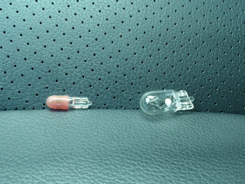

интересно а менял кто красную подсветку щитка и бороды на скажем синюю?а то дисплей синий,щиток красный,дискотека блин.сильно геморно?а то всё порываюсь переделать,но пока не знаю как там всё устроено,может у кого опыт есть.

Меняли подсветку синенького БК на красную, обычной плёнкой

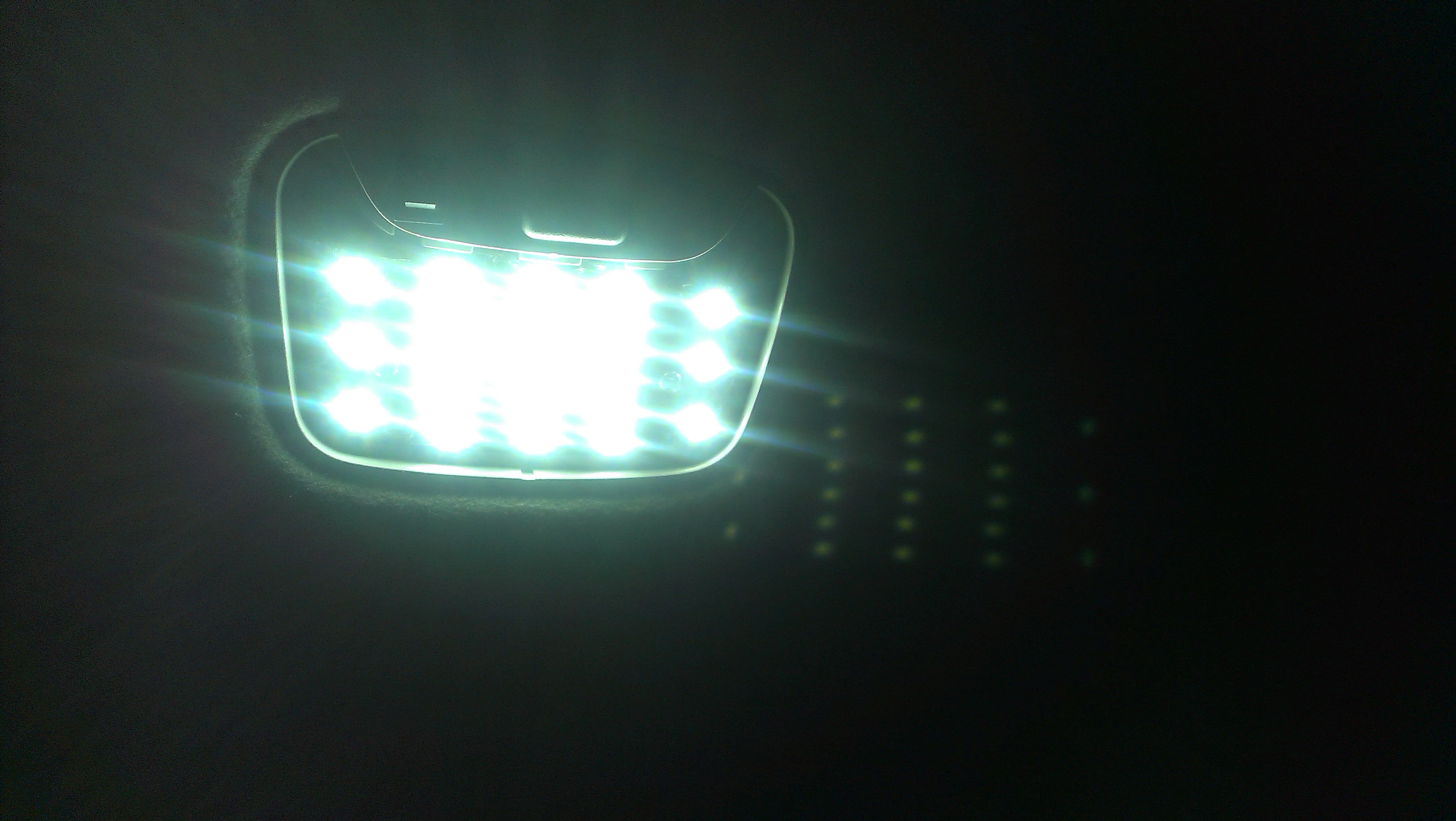

Re: Замена салонных ламп на диоды на NMPS

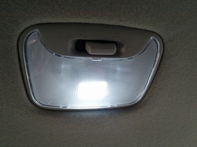

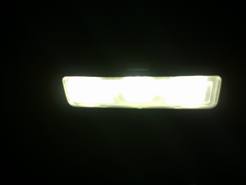

Поменял лампы салонные, кроме 2-х, та что в бардачке и ту что над прикуривателем.
Светят очень хорошо и ярко, фото не может передать. В общем света стало раза в 3 больше чем с стандартными.

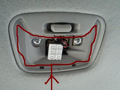

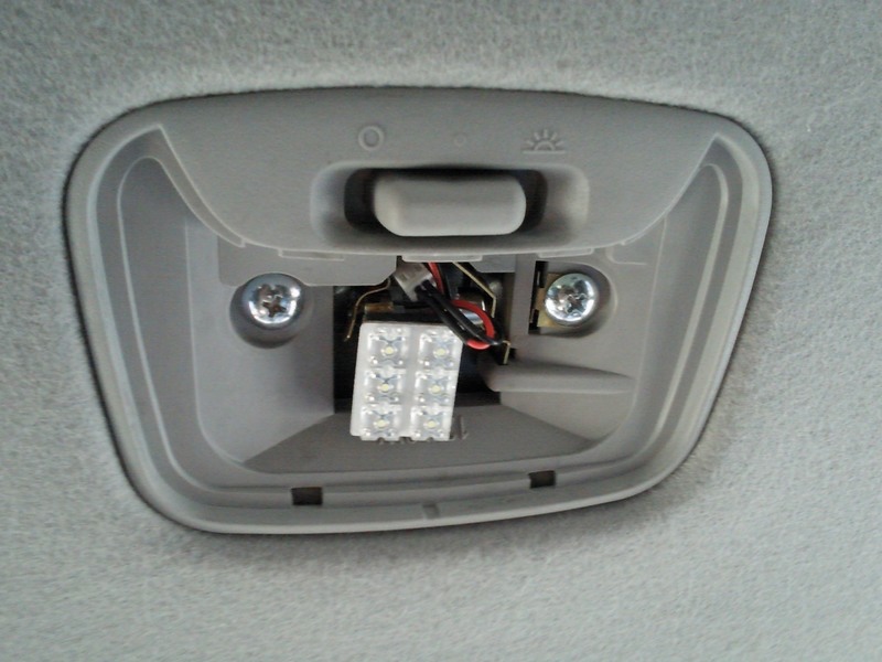

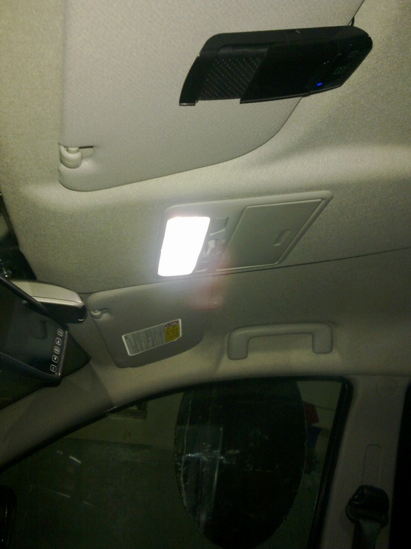

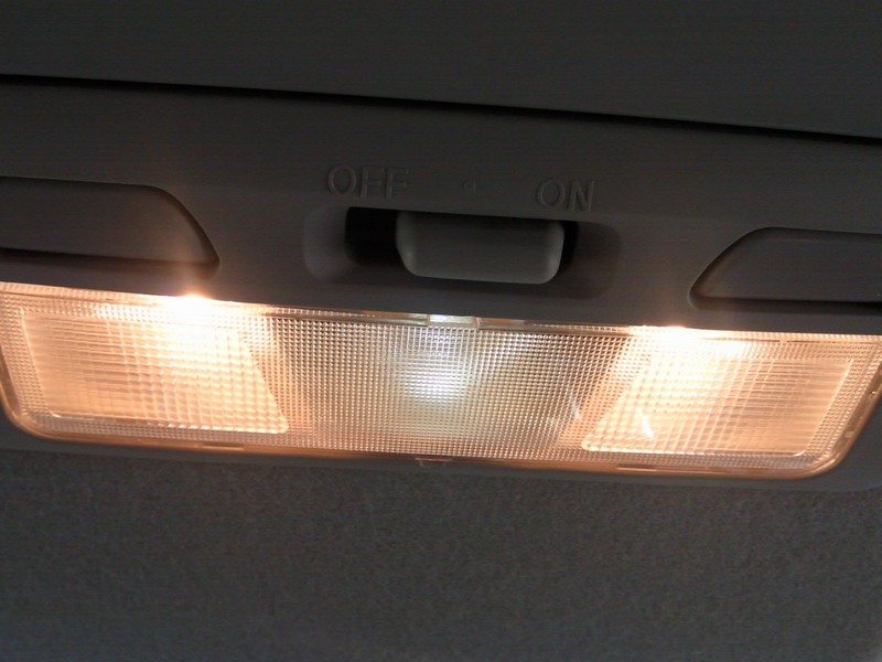

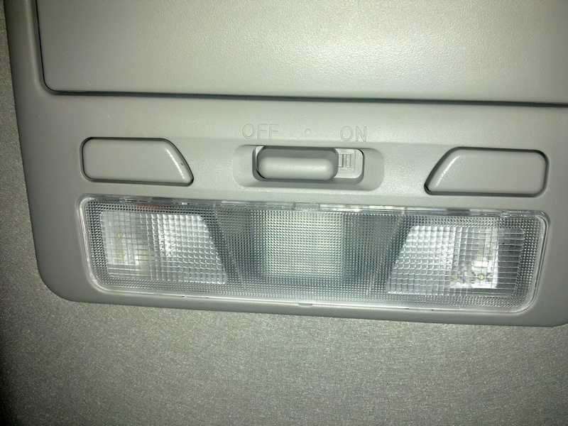

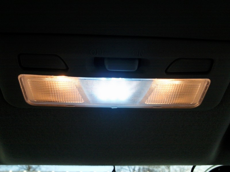

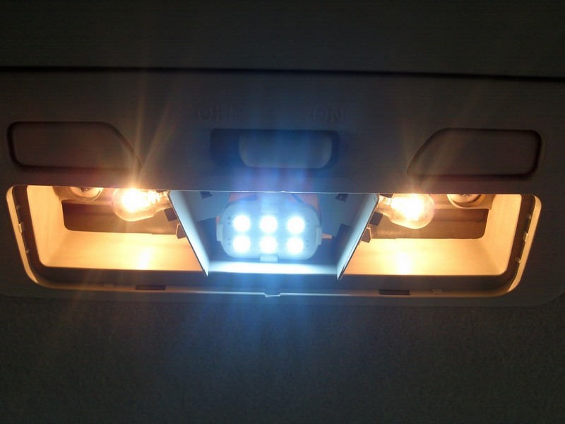

Я тоже сегодня, от "нечегоделанья"...
Сначала такой вставил в передний плафон... ...не приглянулся
. Хоть и "линзованный", а светит направленно, вперед.
Поменял на другое... ...уже лучше стало
, да и панелька встала "в распор", как родная
Лампы для чтения/штурманские пока не менял, надо будет прикупить которые вниз будут светить

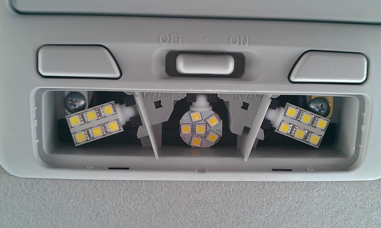

Центральный плафон "слепил из того, что было"
...место позволяет и побольше размером панель вставить. В багажнике (там так же как и в центральном ) пока не менял.

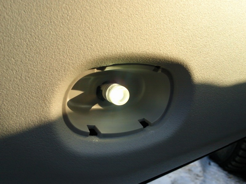

Диоды, которые не приглянулись для переднего плафона пока вставил в двери... Буду туда красные вставлять (мое мнение, что фонари в дверях, как они у нас расположены, должны быть красными... то есть должны "Ахтунг"
кричать)
П.С. В "нагрузку"... чтобы фотки не пропадали
Салонные лампы: ...в "гандончике"
- подсветка пепельницы, рядом - свет в дверях.
Слева-направо... Лампы из переднего плафона (3 шт.), лампа центрального и заднего плафонов, "дверные" лампы.

У тебя центральный,передний, более правильно стоит чем у меня. Мне пришлось мольца кривовато воткнуть. А вот в двери у меня стоят более мощные диоды. Дверные плафончики можно изнутри на треть покрасить красным лаком, и будет то что ты хочешь. Но я это делать не буду.

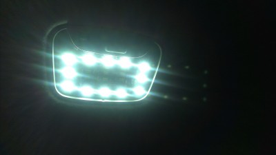

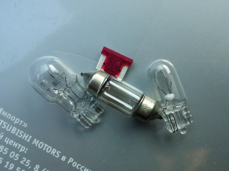

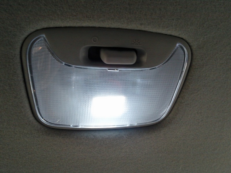

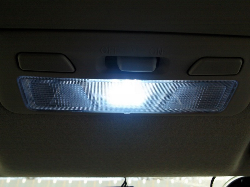

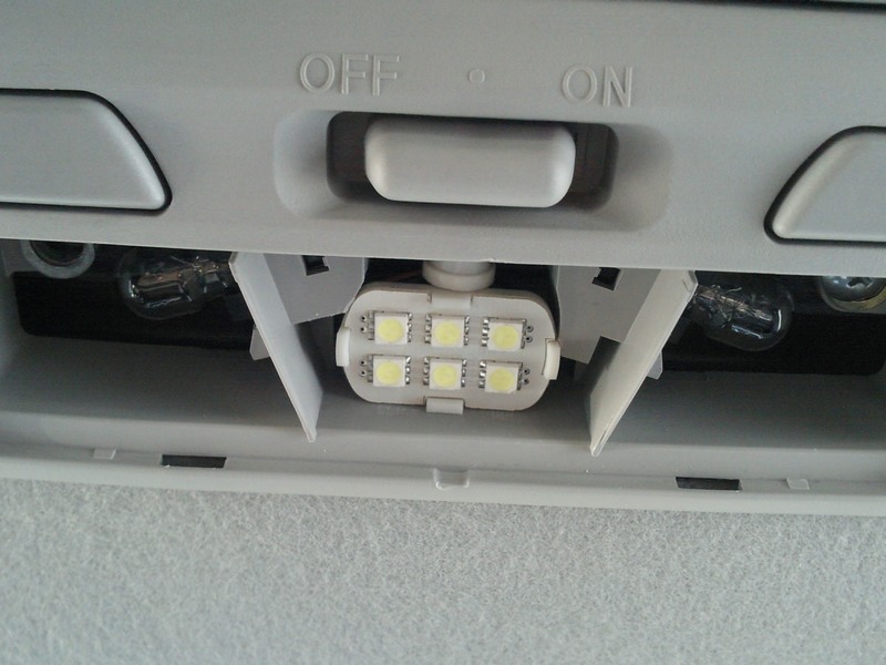

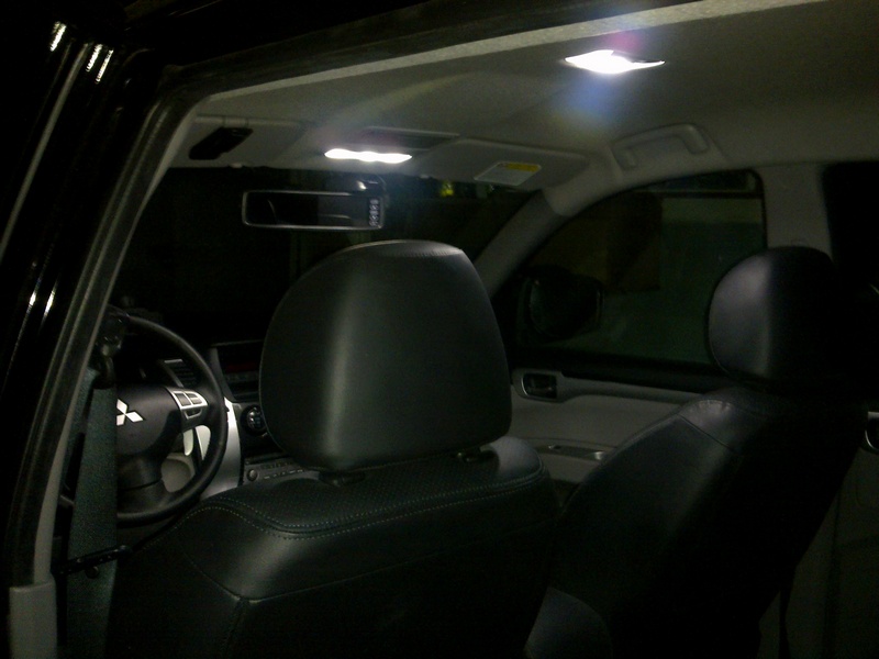

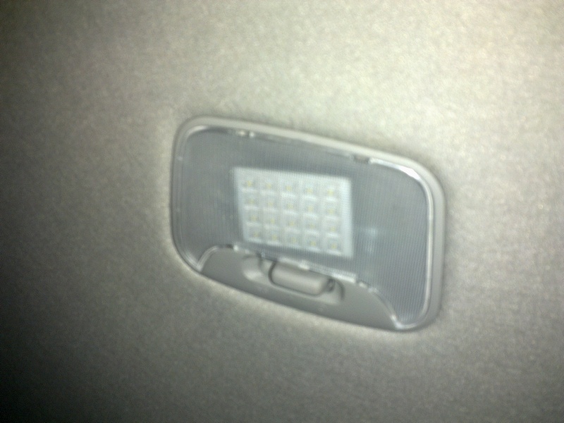

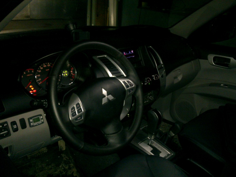

Я себе поставил светодиоды от Маяка, белого цвета. Такие же ставил на Аут ХЛ. Свет именно белый, не синюшный. В машине намного светлее и приятнее стало. В плафон багажника и средний салона можно поставить пластину на 24 (6х4) светодиода (у меня на 20 (5х4), т.к. больших не было в продаже), в передние поставил пластинки на 9 светодиодов (3х3). В комплекте идут разные переходники: вперед под цоколь лампы, в средний и задний замена лампы.
Работают корректно: есть типа небольшое затухание (не так плавно как родные, все таки светодиоды не могут как обычные лампочки накаливания работать), нет дерганья от напряжения (чуть-чуть помаргивают на ХХ, но это незаметно, при выключенном двигателе вообще горят ровно). Когда менял первый раз на АУт ХЛ перепробовал несколько вариантов, т.к. некоторые светодиодные пластины не работали нормально из-за функции притухания, либо начинали моргать если принудительно включить например при выключенном зажигании. С этими таких проблем нет.
Хочу еще потом сделать пару полосок в багажник, чтобы была подсветка под шторкой, и поставить какие-либо лампочки в двери.
По поводу габаритов и подсветки номерного знака пока ничего делать не буду, т.к. мои эксперименты на Ауте ничего не принесли: подобрать белые светодиоды в цвет ксенона не получается, все равно синят и при этом сгорают быстрее. Единственное вот думаю надо что-то посильнее поставить в подсветку номерного знака, т.к. там у меня камера ЗХ и ей света немного не хватает (фонарь то у нас очень уж низко поставлен).
З.Ы. Фото телефоном в гараже, поэтому качество так себе.

Здравствуйте! Может кто нибудь сделать шаблон выделенных мест на фотографиях для установки светодиодных сборок, заранее благодарен.
- Вложения
- snc00201-1-qpr.JPG (15.68 КБ) 3760 просмотров
- snc00198-1-qpr.JPG (17.64 КБ) 3760 просмотров

а зачем шаблон? когда можно в центральный плафон купить готовую сборку за 500 рублей (светит очень ярко)?Roman161 писал(а):Здравствуйте! Может кто нибудь сделать шаблон выделенных мест на фотографиях для установки светодиодных сборок, заранее благодарен.
а в передние тоже есть подходящие очень яркие светодиодные лампочки...
передний плафон у меня выглядит вот так:
