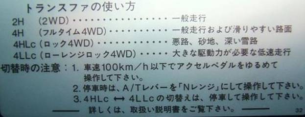

1. Причина: длительное использование режима 4LLc на 2,3 и т.д. скоростях.
2. Сначала ты спросил про снег, теперь про бездорожье (оно разное бывает).
У тебя на водительской двери есть табличка
перевод:
2H (2WD) – на сухой дороге
4H (вязко-муфта 4WD) – на мокрой дороге, при сильном боковом ветре
4HLc (блокированный дифференциал 4WD) – снег, грязь
4LLc (пониженная, блокированный дифференциал 4WD) – на трудно проходимой местности
Замечание:
1. Переключение возможно до скорости 100км/ч
2.Для«автомата».Если машина остановилась, то переключать из положения N (нейтраль)
3. Переключение режимов 4HLc в 4LLc и обратно возможно только в режиме полной остановки автомобиля.
На рукоятке переключения «раздатки» есть мало заметная надпись PRESS (нажать). при переходе с 4HLc на 4LLc требуется нажать на рукоятку вниз.
