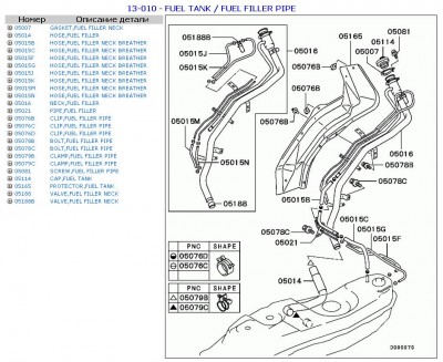

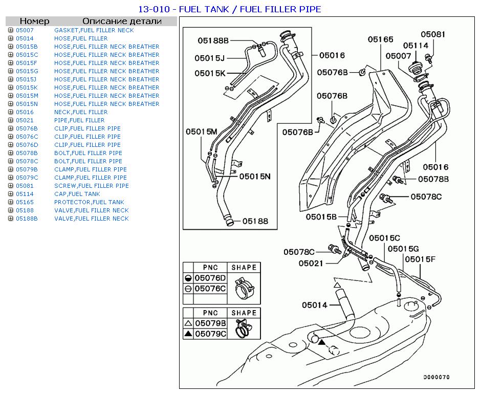

подскажите что за трубки идут рядом с горловиной,под задним правым крылом , их две и они сгнили ,что делать?

Тогда, это воздушные трубки горловины идут из бака к клапану горловины.

спасибо то что надо
