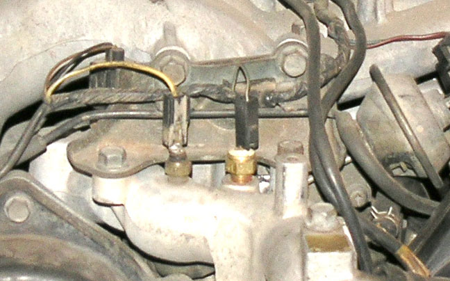

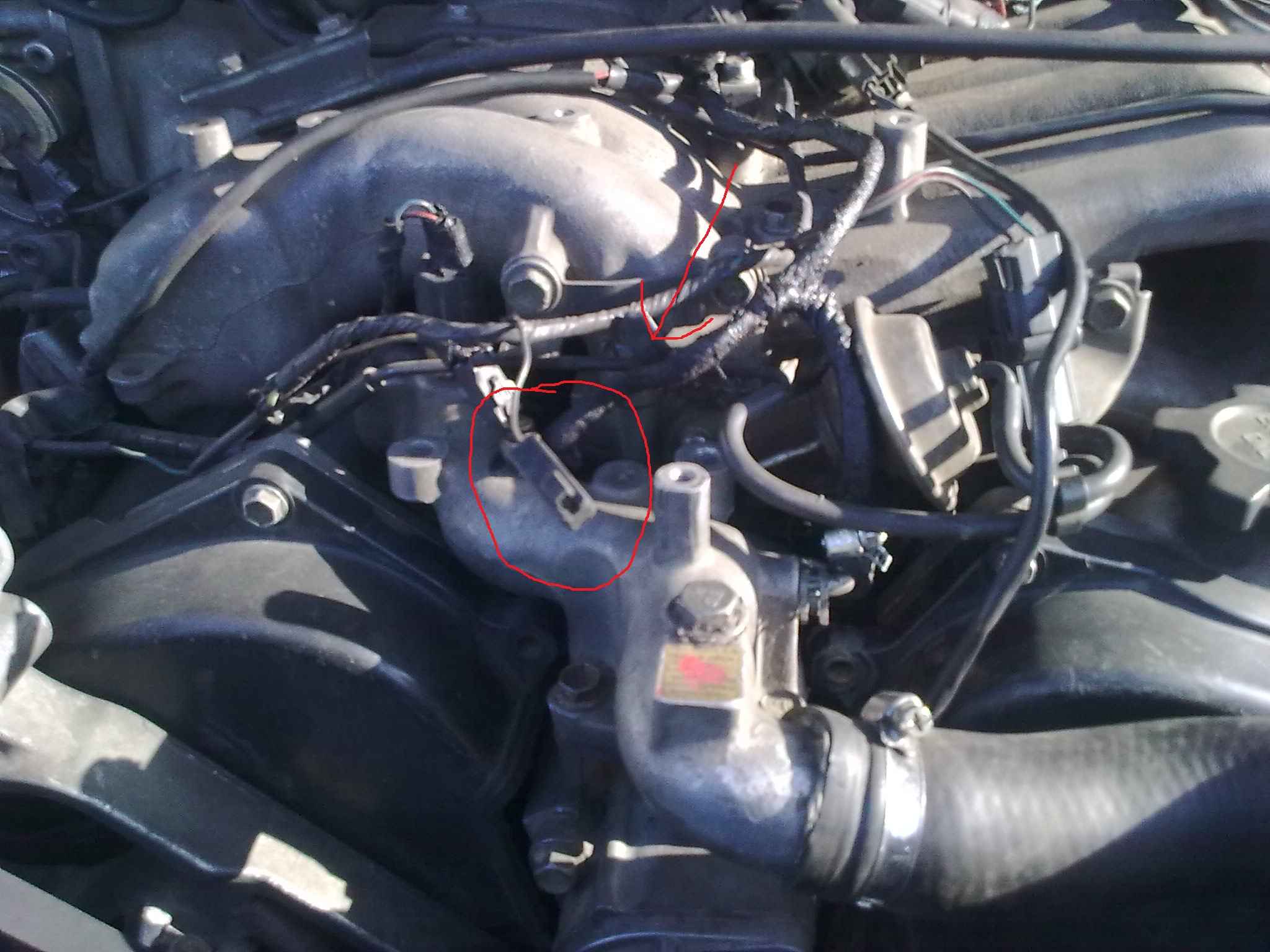

Подскажите пожалуйста что за провод, что на нем должно быть?? В одном месте мне сказали что должен быть конденсатор, по каталогу ни чего нет, кто знает откликнитесь. мотор 6G74 DOHC 3.5

Ни чего не должно быть, дополнительный температурный по моему, у меня тоже пустой болтается.

каким цветом провод?

У меня на температурный датчик подключен.

Там 3 датчика: на двигатель (2 контакта), на показометр и есчо куда-то (на сколько я понимаю на коробку) (по 1 контакту). Не факт что последние 2 не перепутаны. Первый перепутать не получится, но какой то ин стремный на картинке.

Про провод все выяснил, этот провод подключается к датчику, который стоит только на машинах с КПП автомат. Тяги нету, такое ощущение что сзади еще один Паджерик привязан, со светофора вообще тяжко, особенно если первый стоишь, так вообще не оторваться не от кого, даже бусики и жигули упираются в зад... На счет обратки пережимали ее круглогубцами. Началось все это с августа месяца, СО2 идеальное причем катализатор вырезан, есть еще подозрение на подсос, какой то свист слышится где-то под коллектором, карбом (где смог) все пролил - изменений в работе нет. думаю может коллектор на герметик посадить... Что думаете по этому поводу???
