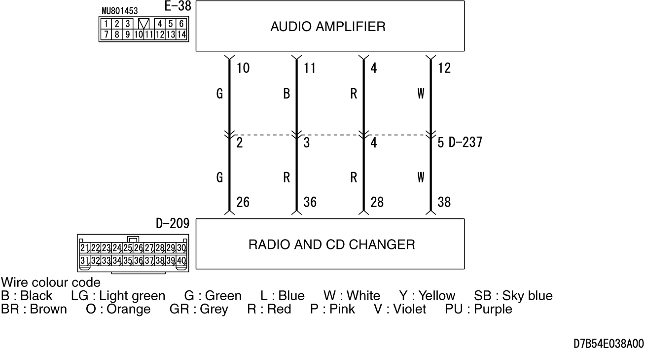

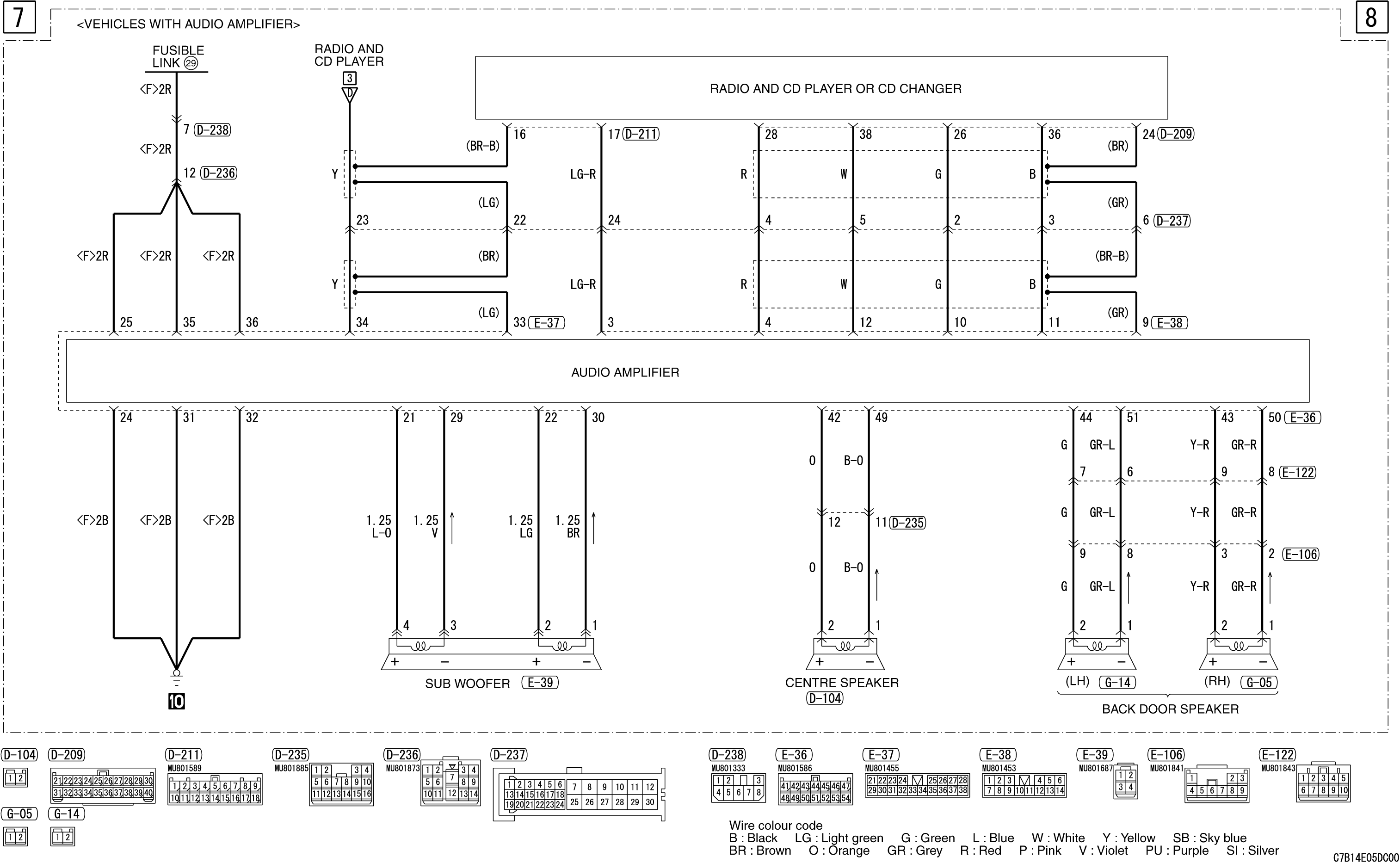

Усилок стоит под сабом.
Усилок в П4 не такой простой, как кажется. В нём есть процессор, 4 высоковольтных входа, 9 вых на динамики и 2 на саб.

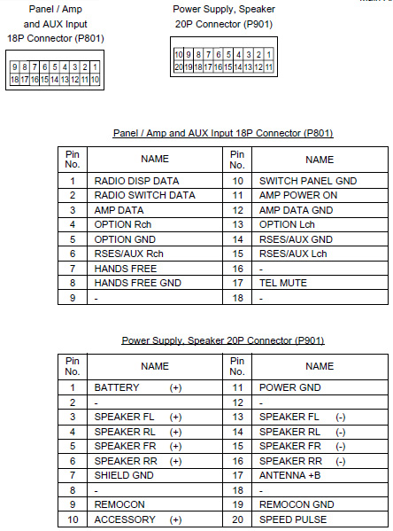

Рокфорд с 6 дисками и тюнером, как я понимаю?
Я бы к разъему в сантиметрах 4-х припаял позолоченные тюльпаны(надобрать под пайку).
Сигнальный провод уже от них. На этом проводе лучше не экономить!
Внизу схема разъемов(не мултимедиа!).
