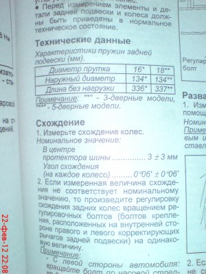

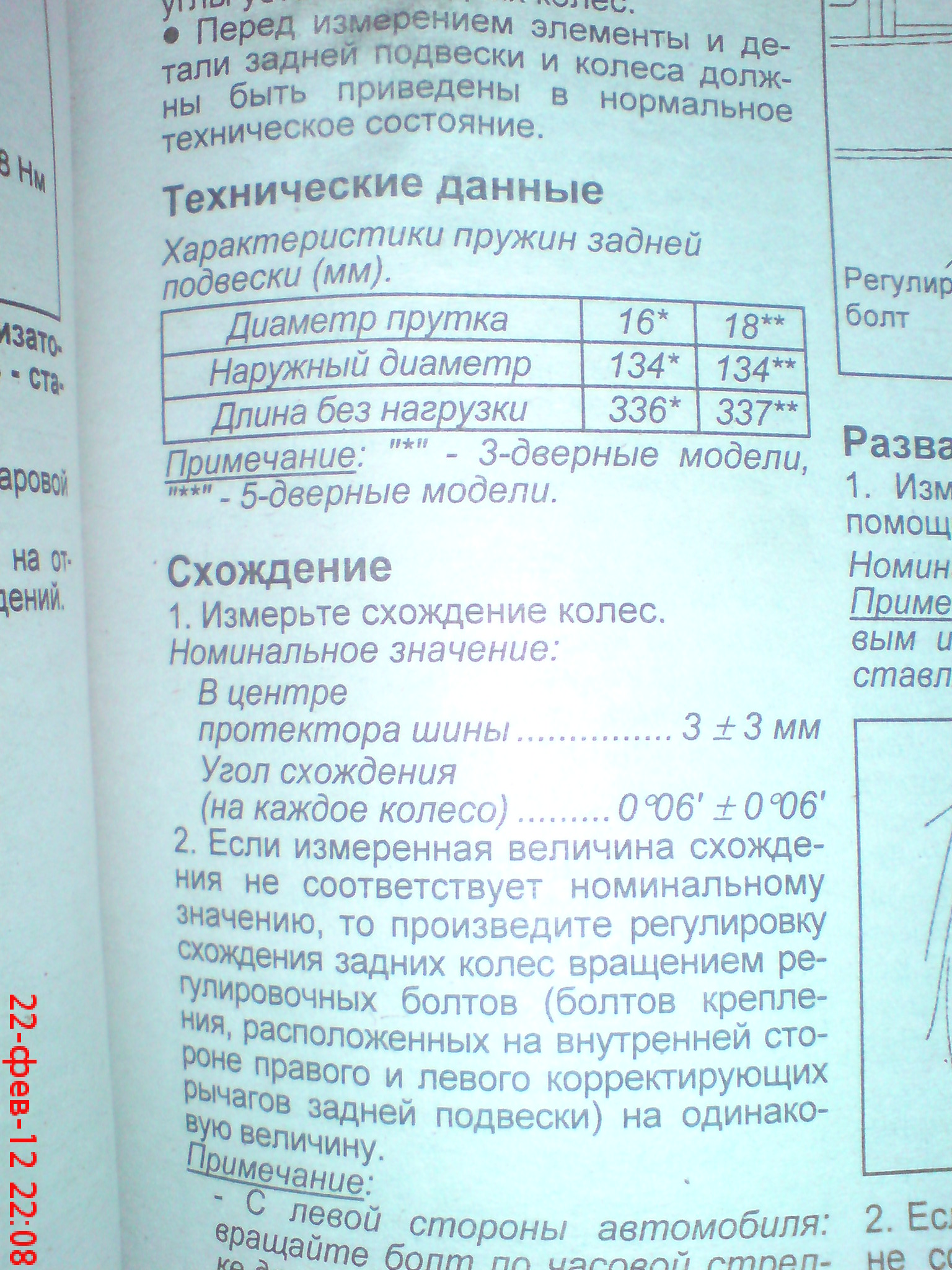

соответствующая тема, как раз...
может разъясните, пожалуйсто...
у меня стоят вроде штатные...но они не штатные...или ошибаюсь...
параметры:
высота в свободном состоянии 350мм,
наружный диаметр 150мм
диаметор прутка(вот тут самое интересное) с одной стороны 18мм, с другой 20мм(плавно увеличивается)
витки переменного шага
чёрные с синей и белой метками...
а в руководстве о как...
от заз968 до Pajero3 V78W 4M41 АКПП 2004г
