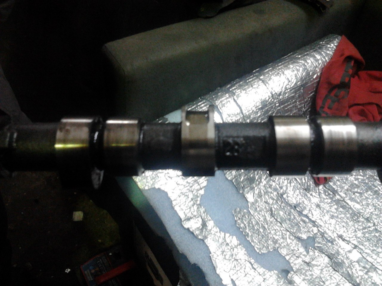

было снято и разобрана голова.вот мы увидели это. весь распредвал в таком виде..я так понимаю вот в чем было дело и за чего стоял стрекот из шноркеля. так понимаю.Под замены распредвал.но вот вопрос можно ли поставить на атмосферник от турбового вал..........??

коромысла повнимательней осмотри..

там на рокерах есть типо (колесика) вот они некоторые не крутятся.

Не пробуй их расшевилить - это временно... Меняй на новые, автовелт не дорого стоят...

Ищи распредвал с Мицубиси,на разборках,думаю турбовый подойдет. Мне тут дизелист опытный сказал,что Хундаевские и автовелтовские распредвалы Г.,лучше ММС с разбора. Вот моя подобная тема :

Твою тему прочитал от и до.Но у меня денег не так много.пока купил автовелтовский распредвал.и рокера новые.завтра должен все собрать..
