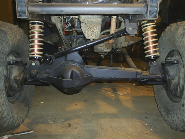

Продолжаю
Проварил все кронштейны на мосту, Шары усилил косынками сверху и снизу (на фото не видно)
Нижняя часть (теперь стала верхней) длинного чулка Хайлюкса была усилена П-образным профилем.
Решил повторить это усиление и в нашем случае - снизу чулка приварили распиленную вдоль пополам трубу подходящего диаметра. Получилось по-моему неплохо.
Ну и покрашенный мост

Vladimir192 писал(а): Шары усилил косынками сверху и снизу (на фото не видно)
Всё видно!))) у мну 2 таких же якоря получились))))
ЗЫ понимаю,что тяга Панара стоит неправильно,но,чёта ,попральному=она в раму ,при сжатие,прилетала......чота пендосы хитрят...либо у хайки излом рамы хитрожопый,позволяющий втулить Панару в горизонте)))
