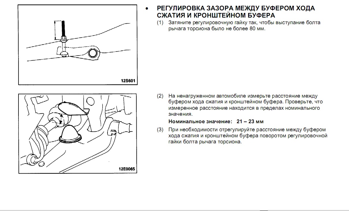

Дето писал.... короче там на торсионах есть болт..и гайки...вот их и надо крутить...а крутить до того момента пока растояние м/у нижним отбойником не станет 21-24 мм... покрутил машинку покачал замерил.... дело муторное но не сложное... машине так и хочет перекосится то одна сторона выше то вторая... лови момент))) да сам болт не должен вылезать выше 80 мм... вся эта процедура в мануале описана! читай!

Вопервых, один из торсионов мог быть подсевший, а во вторых в мануале про регулировку торсинов написано что они ставятся по 3-м точкам (расстояниям), тебе правда нужна только одна - до отбойника, и главное что левый торсион на леворукой машине выставляется выше по сравнению с правым на 10 мм

В книжке (у меня изд. Арус) есть это описание и размеры по которым торсионы выставляются..

Подскажите, пожалуйста, где находится нижний отбойник для регулировки торсиона
З.Ы. в поиске был, картинок не нашел. Мануал скачать не могу, интернет оставляет желать лучшего. Спасибо
Сергей
Сообщения: 169
Зарегистрирован: 03 фев 2008, 17:46
Откуда: г. Пермь
Сообщение Сергей »
нижний отбойник это резинка, в которую упирается нижний рычаг передней подвески когда колесо до упора вверх уходит

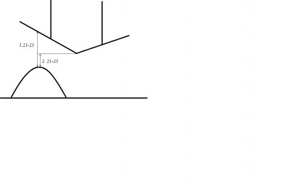

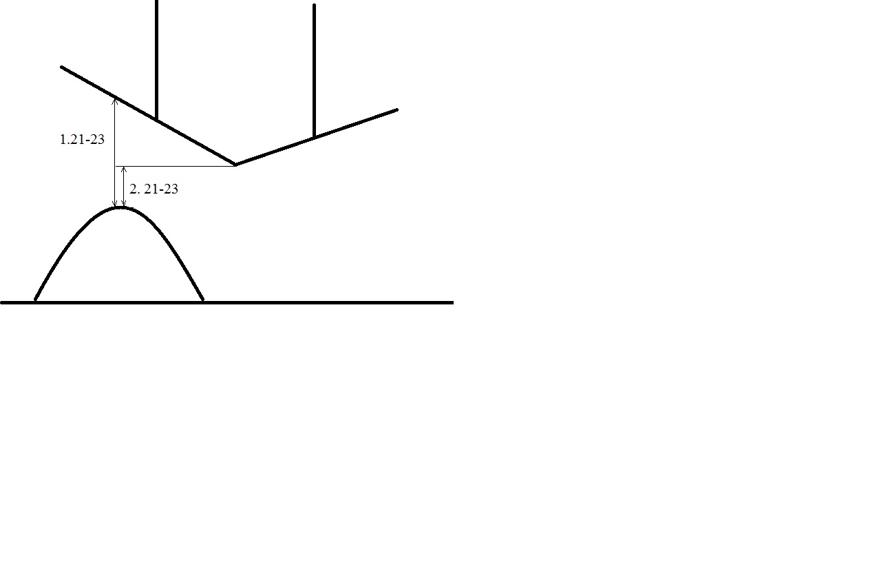

ika писал(а):вчера покрутил тарсионы зделал растояние м/у нижним отбойн 21-24 мм... но вот сомнение вышла разница правый болт тарсиона получился закручен больше чем левый. может ли повлиять то что машина стояла не на совсем ровной поверхности.
Ребят а подскажите как правильно мерять?
Я на этой схеме вообще не пойму
Какой из вариантов верный?
