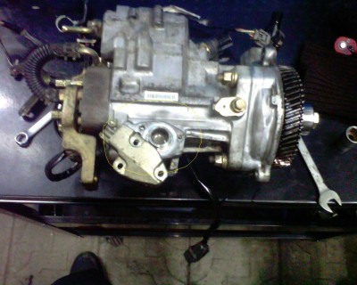

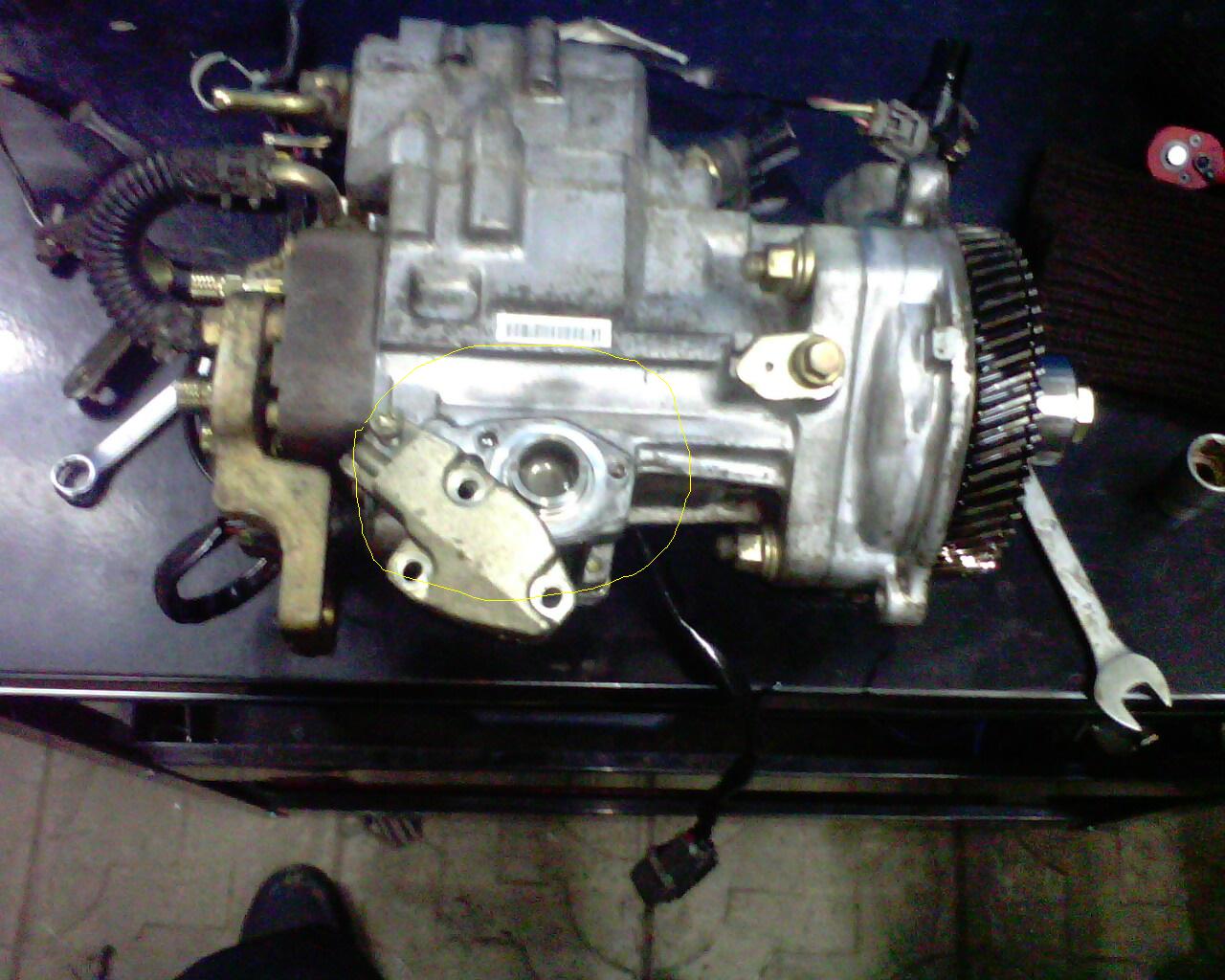

Есть ли со стороны блока заглушки на насосе и что там могло выдавить по морозу

что делать выдавило вместе с резьбой

Поршень опережения.

надеясь на лучшее, нарезать новую\большую...промыть...собрать...

Он торчит сильно как его на место поставить
И почему такая х---ня

Насос разбирать, дефектовка, сборка и настройка.

Топливо замерзало?

раз уж так выдавило, то скорее много воды было...она и замёрзла...
отстаивать саляру либо почаще сливать с фильтра...есть ещё присадки для "сбора воды"...

Что бы выдавило, нужно большое давление. Поэтому или вода и много, либо солярка.
