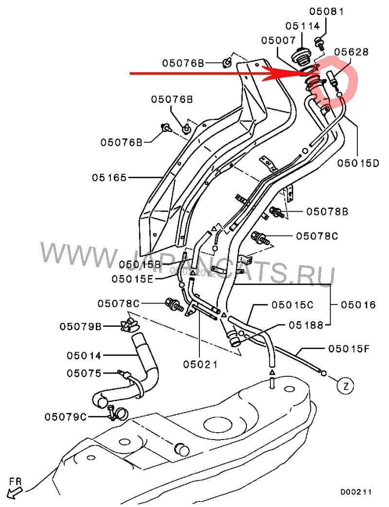

Re: Не заводится
Думаю, что дело в этом клапане(на рисунке обведен красным и стрелкой указан). Его номер MR 487889. Скорее всего что он завис или забился. Нужно снять, промыть- продутью В крайнем случае купить новый (рублей 300-500). Ну а пока знаете как заводится
Сейчас придет Снупер и поправит меня, если ошибаюсь

Скажи, пожалуйста, самому без какого либо инструмента можно попробывать разобрать ?
- DenVer
- Сообщения: 19767
- Двигатель:: бэнзин
- Мой автомобиль(и):: TLC-200
- Откуда: Краснодар
- Благодарил (а): 141 раз
- Поблагодарили: 490 раз
Re: Не заводится
Бак снимать однако придется вместе с горловиной.
Ничего сложного нет, если есть гараж с ямой или подъемником и хоть чуть- чуть дружишь с ключами

Наврал однако. Надо поискать. Чисто теоретически- сняв обшивку с правого заднего крыла(изнутри) то будет видно горловину

Снять обшивку и все будет видно.

Да не должно там что меняться.

Чисто теоретически, да. Не должно. В общем на месте ТС, я бы снял обшиву и проверил. Делов минут на 20
