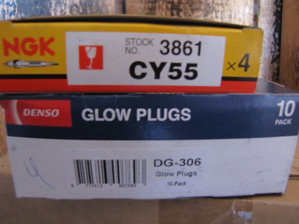

Уже выкладывал фото реальных свечек,у самого стояли и стоят на 4м40.Машина как то в минус 25 плохо завелась,я сразу заказал новые свечи,вывернул свои а они не причем оказались.Вообщем и те и те ставьте любые.Первые свечи поставил новые после покупки машины,там стояла херотень какая то китайская,видно что новые ставили.Проехал я на свечах с фотки 90т.км На П-2 с 4д56 проданном стояли оригинал с эмблемой мицубиси,с чем купил с тем и продал в исправном состоянии.На П-1 как купил с машиной оригинал в 2003 году,так и работают.
