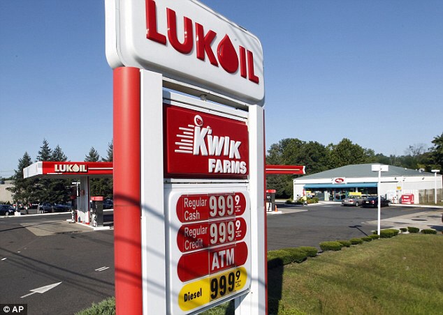

Вы не правы. Или не совсем правы.
В USA Regular = АИ92, Plus (или Super или SuperPlus) ~= АИ95, Premium = АИ97-98.
Только больше там распространено обозначение AKI. Его и пишут на заправках.
Изображение Изображение Изображение
Иногда бывает промежуточный бензин, называется Super Premium Gasoline / AKI-91. А реальный аналог нашего 98 это AKI-93 (скорее даже АИ99)
Перетирали уже не раз, в соответствующей теме.
А по поводу какой бензин как называется - в Штатах знакомые живут (и работают в cars.com), поэтому что там как называется я знаю не только по картинкам и лючкам ::-D:
Просто некоторые приезжают оттуда в ужасе и говорят
- там люди ездят на древнющем бензине! 87-ом! :=-O: пиппец, почти везде 91ый. Еле-еле 93-ий себе нашел! а про 95/98 они и не слыхивали! :*SCRATCH*:
:*ROFL*: :*ROFL*:
Про япов, извините, статью искать не буду, ибо известная история была, когда они затрахались с гарантийными ремонтами GDI из Европы, в итоге придя к выводу, что бензин тут говно.
И, собственно, по этой же причине на штатовский рынок шли обычные MPI. Потому что в их менталитете надежность и ремонтопригодность поважнее каких-то нескольких тощих "кобылок".
А 92 у нас льют во все машины подряд - не от большого ума, поверьте. И то что машина на нем катится, вовсе не означает что ей это нравится.
