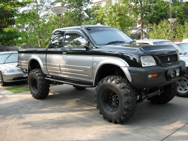

Не пинайте! Вторые сутки пошли,как рою форум и дельного ничего найти не могу!
Тапки 35е приехали,а я только глазеть на них могу ::'(:
Сейчас стоит 4см и зад с патрулячими пружинами+чутка крученные торсионы!
Вопрос:8см нелинейного хватит или 10см делать??? И,что надо кроме тормозных шлангов и ручки раздатки с дифузором переделать надо???

О том-то вся и речь,что 35е Кобры,как 36 Симёны,а соответственно думаю нелинейку с 8на4!
Вопрос следующий! Что надо переделывать для 8см???
Сейчас
1.Шланги от П2 - их хватит я уже проверил!
2.Ручка раздатки гнутая
3.Удлинённая обратка и горловина бензобака
4.Диффузор вентелятора снят!
Что ешо не хватает?? И есть умельцы кто поможет посчитать размер простав ???
Вот у него ни чего не цыпляет!((((((
