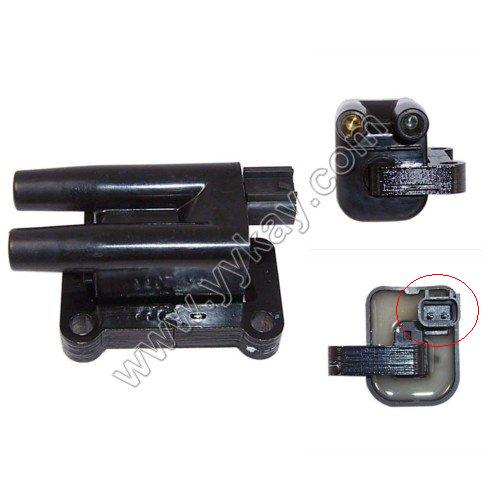

Мастер фломастер менял мне свечи и сломал штекер на катушки зажигания и естественно ничего не сказал напялил его туда и дело с концом.А я вот пол года гонял ничего не замечал а тут давай загораться недавно Service Engine Soon пропуск зажигания в целиндре итд итп думал свечи а потом подвигал этот штекер а он сламан. После того как подвигал всё заработало не штекер слетает хотелось бы новый заказать да поставить. Только вот не могу его в программе Mitsubishi найти. Ни его номера ничего. Как быть? Может кто сможет найти? Вот номер кузова: JA4MT21H73J036527. Двиг: 6G72 3.0 24V.
К ней этот штекер подключается.

Такая же фигня... я притянул стяжкой обычной. Уже год катаю, все ок, а штекер так и не нашел

Правильно или стяжка, или на разборку

Фигня всё это. Нет смысла время тратить. Эта информация есть в электросхемах, но не полная и папа/мама перепутаны. Надо диллеру мозг вынести. И скорее не продажу запчастей а сервис. Там есть свои номера для заказа, не может не быть.............

В смысле зайти в автосервис и заказать?

В смысле вынести мозг мастеру.
Ну не меняют же они всю проводку если повреждён разъём

Народ поехал на разбор купил эти штекера от челенджера.

Заработал как новый штекера менять мин 15 делов. Взял за 200 тенге 1 брал 3 штуки.
