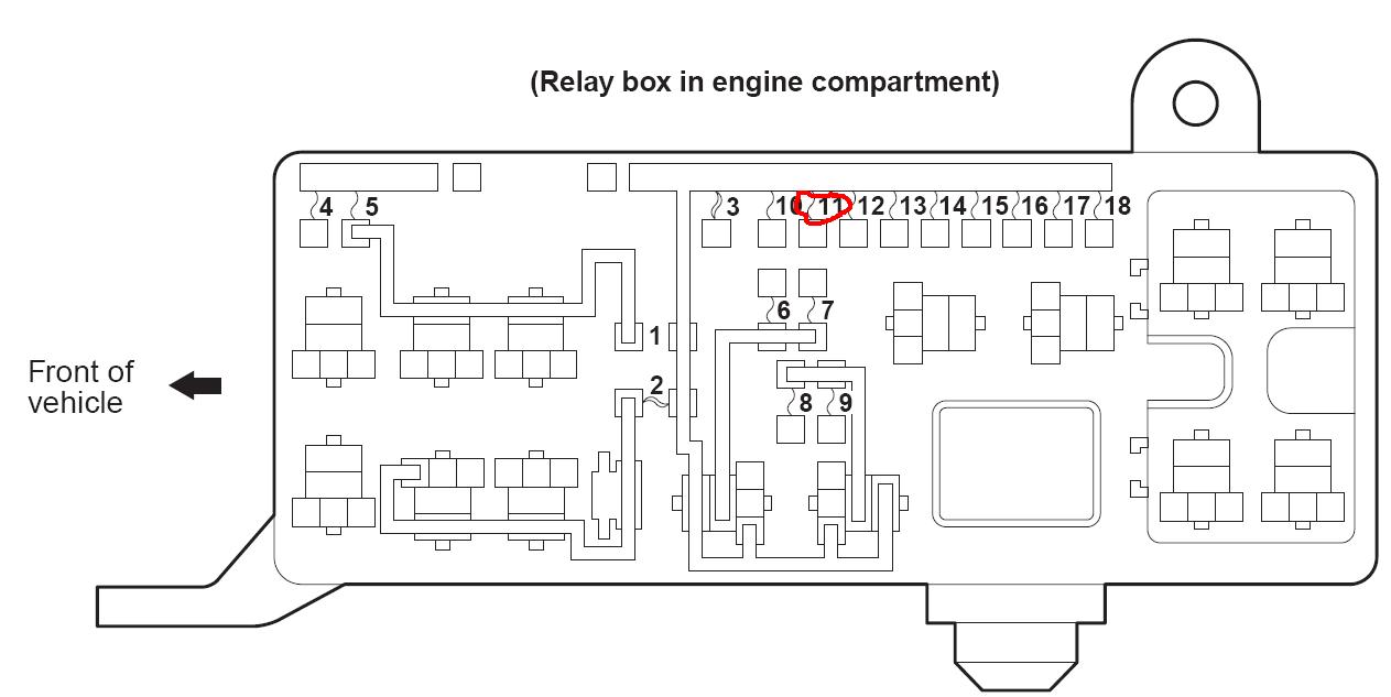

Два месяца назад первый раз запричитал Мультитроникс-"превышение напряжения АКБ", показывал 15.2В. Чем дальше тем больше, пришлось повысить уровень срабатывание до 16В (max), так у меня сейчас до 16.4В дошло, при чем на холостых и по городу нормально 14.8-15.2В, а по трасе при скорости 120-140км/ч после получаса езды начинаются чудеса. Уже и останавливался и щупал АКБ на предмет температуры, и заглушки выкручивал на предмет кипения-вроде не кипит.Ездил к электрикам, померили-все в прекрасном состоянии, говорят первый раз такое слышим, обычно после старта (работы Вебасто) такое бывает, отправили к ОД. Те по телефону руками развели, да и не хочу я к ним, сомневаюсь в их профессионализме,а во вторых, как я понимаю, они со мной не будут час гонять с дикой скоростью с прибором в руках. Кто-нибудь сталкивался с подобным? :*HELP*:

nsk-sergey писал(а):Два месяца назад первый раз запричитал Мультитроникс-"превышение напряжения АКБ", показывал 15.2В. Чем дальше тем больше, пришлось повысить уровень срабатывание до 16В (max), так у меня сейчас до 16.4В дошло, при чем на холостых и по городу нормально 14.8-15.2В, а по трасе при скорости 120-140км/ч после получаса езды начинаются чудеса. Уже и останавливался и щупал АКБ на предмет температуры, и заглушки выкручивал на предмет кипения-вроде не кипит.Ездил к электрикам, померили-все в прекрасном состоянии, говорят первый раз такое слышим, обычно после старта (работы Вебасто) такое бывает, отправили к ОД. Те по телефону руками развели, да и не хочу я к ним, сомневаюсь в их профессионализме,а во вторых, как я понимаю, они со мной не будут час гонять с дикой скоростью с прибором в руках. Кто-нибудь сталкивался с подобным? :*HELP*:
Проверте цел ли предохранитель №11 на 7.5А
Все ж таки сьездил к ОД, результат как и предполагалось - "0", только отдал 1.5 косаря за диагностику. Зато пообещали, что когда у них будет два мастера по диагностике, то со мной поедут с компьютером погонять по трассе. Дали дельный совет - взять с собой "цешку" и засунуть ее в прикуриватель, когда напряжение опять зашкалит, что я и собираюсь сделать. Это в плане проверки "мультика", а то уже сам засомневался.

Пред цел? Напряжение на нём есть?

SNOOPER писал(а):Пред цел? Напряжение на нём есть?
Да, целый. Советуете проверить напряжение? Сегодня проверю. Только не пойму как это связано с перезарядкой. :*SCRATCH*:
