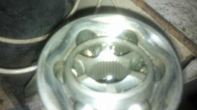

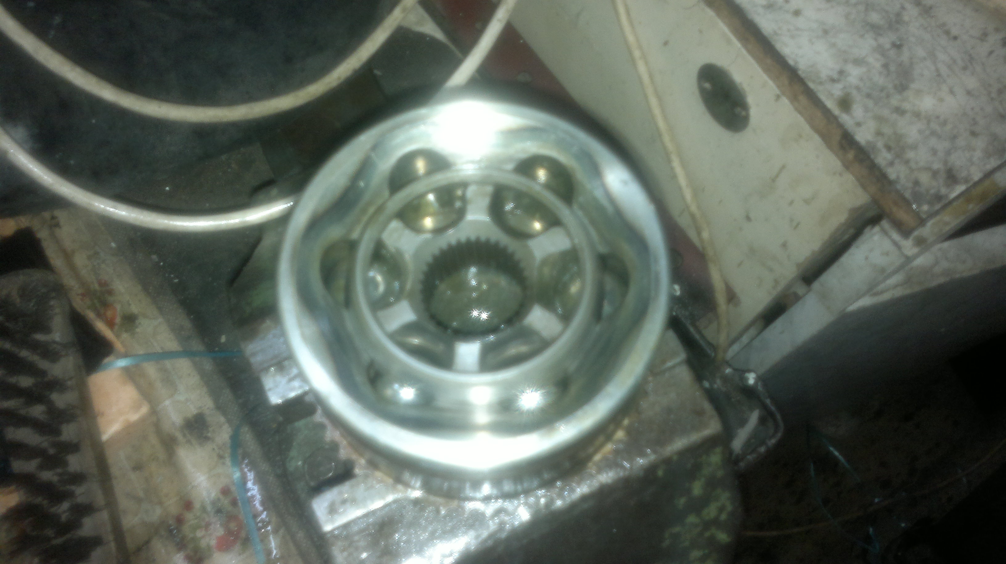

Доброго всем!
Сломался стопор на валу который в гранату входит.
Разобрал - в гранате 6 посадочных мест под шарики но стоит всего 4 - это норма или на заводе забыли положить)) она ведь не разборная?

6 должно быть. Как ты себе представляешь - забыли на заводе положить??! Эт кто то уже ковырял её (да ещё в пьяном состоянии)

так как их оттуда можно выковырять??? она не разбирается никак. или разбирается?

надавливаешь на одну сторону сепратора до упора, с другой стороны по очереди вытаскиваешь шарики, можно помочь отверткой аккуратно, не поцарапать.
Да, явно при сборке не вставили, сами они оттуда не могли выпасть. Сепаратор не лопнутый?

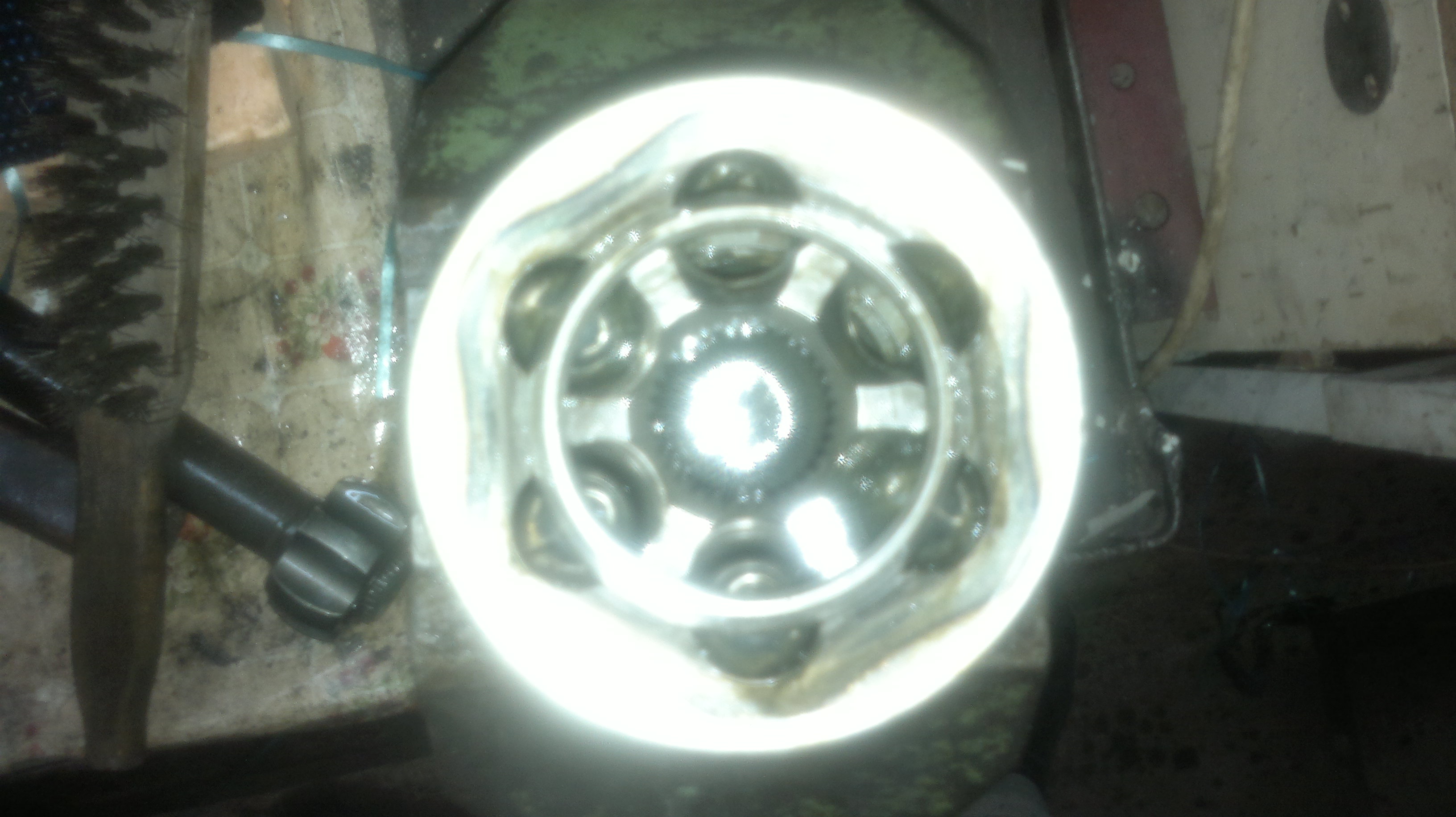

купил новый шрус все в комплекте и пыльник и смазка и гайка и кольцо - даже хомутики)))

Все поставил)) кстати в процессе нашел 2 шарика))))) как же они умудрились выпасть)
