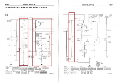

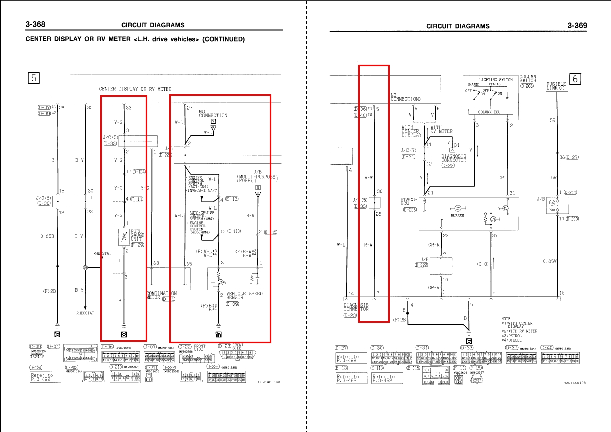

расчёт пробега там действительно относительныйmamontero писал(а):Перестал показывать количество оставшихся миль на расход бенза.
Раньше все работало после установки ГБО (мне так кажется) перестал показывать.
ПРосто зависло одно число. ПРи сбросе прочерки потом при заправке прибавляется в + колво миль но оно опять же статично и не уменьшается при расходе бензина.
Тест в сервисном режиме компа показывает что com порт без ошибок.
1. В чем может быть причина?
2. Из каких исходных данных бортовик высчитывает мили? по OBD?
3. у ГБО имеется обратная связь по OBD может из за этого? типа порт занят, хотя диагностируется на ура elm- кой
соединен он с датчиком скорости и с датчиком уровня топлива, а заодно и провод диагностики идет через него транзитом
на П,М3 оборудованной ГБО эта проблема присутствует. RV-Meter ни как не может понять, как это машина ездит, а топливо не расходует)))
как правило счастливые обладатели сего пропускают это сквозь пальцы, но можно попробовать пару вариантов: обесточить на длительное время RV-Meter(например на ночь) , чтоб обнулилась его "самоадаптация" и после этого, как вариант, при езде на газу отключать провод VSS (бело синий) от самого прибора(можно поставить тумблер)
это всё теория, которая пришла мне в голову только что
пробуйте, потом расскажите что из этого вышло

Провод диагностики идет не транзитом, а через него считывается из ЭБУ прогноз остатка топлива. Сам штатный БК с датчиком топлива и скорости напрямую никак не связанvaliok писал(а): соединен он с датчиком скорости и с датчиком уровня топлива, а заодно и провод диагностики идет через него транзитом

изучайте мат.часть

для пущей уверенности(по поводу транзитного провода) можете провести не хитрый эксперимент: вынуть предохранитель прикуривателя (обесточить RV-Meter) или просто отключить RV от проводки и попробовать продиагностировать авто

А что мне ставить эксперименты?
Уже 2 года у меня перерезан диагностичекий провод между ЭБУ и БК. Показания стоят на месте (428 миль) независимо от количества топлива в баке и пройденного растояния. Как только восстанавливаю контакт, показания начинают меняться. При удалении контакта, цифры опять замирают на последнем показании.
Никакие другие провода (кроме диагностического) не трогал

тогда не очень понятно для чего подключен дат.ур.топлива
VSS возможно нужен и для других функций. например запрет изменения настроек во время движения
с диагнозой тож можно предполагать много чего, а вот дат.ур.топ. ???
