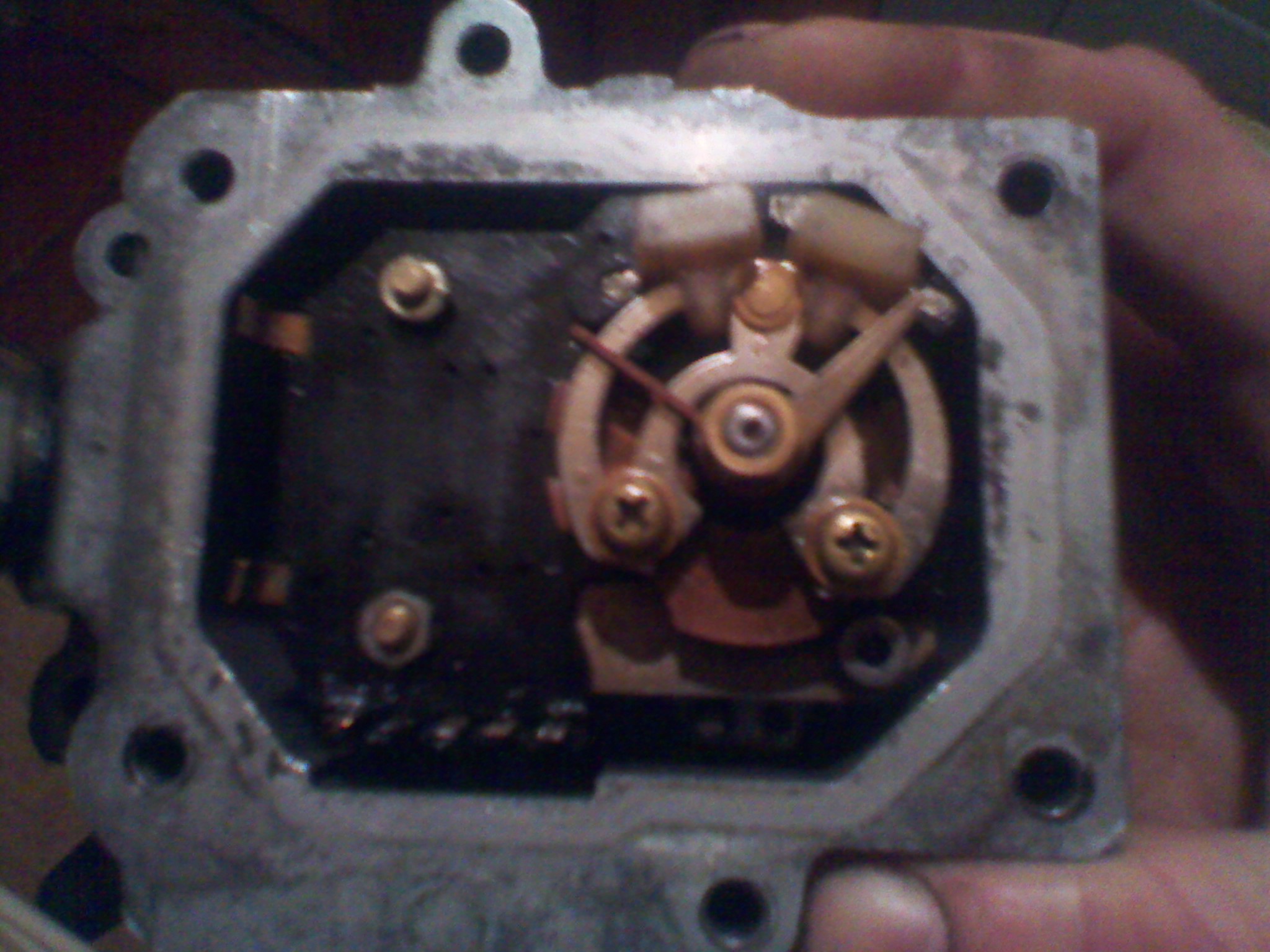

загорелся у меня chec, матор стал развивать обороты только до 1200 но при отключении вакумного шланга с дроссельной заслонки обороты стали подниматся до 2000 при нажатии педали газа.
на диагностике показало ошибки 26 и 48 но ремонтировать нестали, сказали тнвд под замену.
я отыскал все данные по этим датчикам и после проверки выяснил что на датчик положения муфты приходит какойто левый корпус через сопративление которого недолжно быть
в итоге разобрал памыл и собрал, машина ездит хорошо.
ошибки 26 и 48 как с ними баротся
