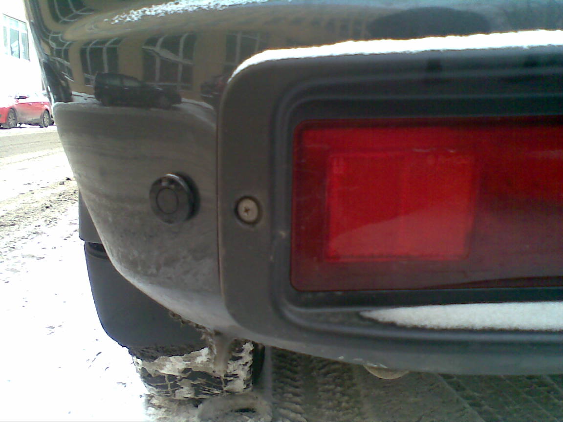

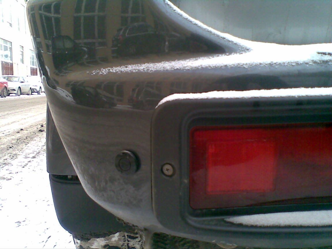

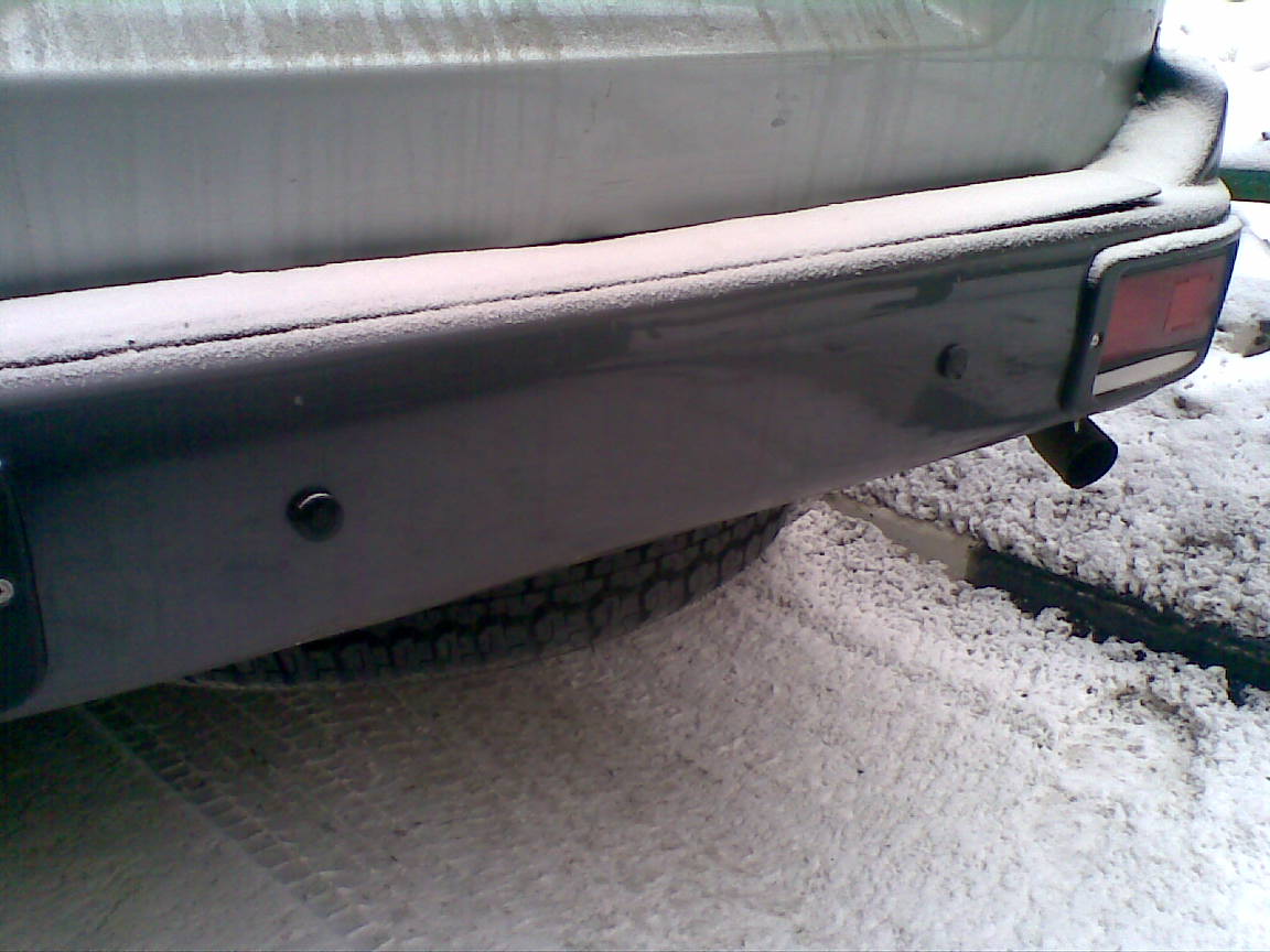

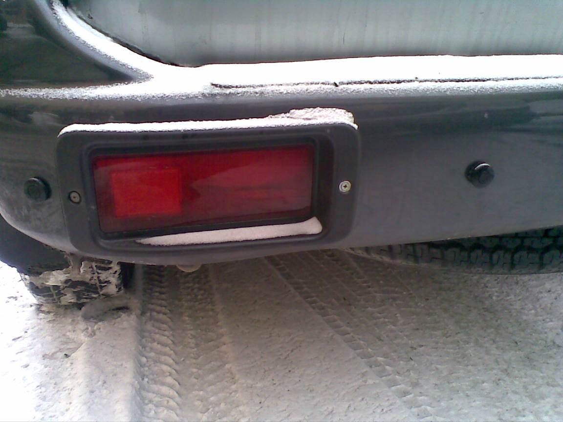

ставил парктроник буквально в субботу 11го февраля, размечал так: взял линейку и через два самореза крепления задних противотуманок провел линию, от противотуманок к изгибу бампера, от крайнего самореза взял 3,5 см, потом от этого размера отложил в сторону середины бампера по 45см, между отверстиями по центру бампера получилось где то 55-57 см, точно не помню...
вот фото:

999Serj
Я смотрю у вас такая же "расцветка" как у меня :)
Почему черные датчики, а не серебристые поставили? Кстати, какой парктроник устновлен, есть ли отзывы у вас о нём уже?

да, цвет такой же, серебро на темном бампере не смотрятся вообще, черный гармоничнее, как называется точно не помню, поставил, проверил, коробку выкинул, ну что то вроде такого:http://www.kemp103.ru/ru/14/card/935779013
машины, заборчики, столбы видит, кучу снега -НЕТ!
да и еще, кто то писал что в нашем усилителе бампера хитрые японцы предусмотрели дырки для датчиков парковки, так вот их там НЕТ! я поставил датчики но они уперлись в расширитель и вошли не до конца, будет теплее буду вытаскивать и сверлить усилитель бампера.
делал не в своем гараже - давали машину поставить на сутки в теплый гараж, что бы отогреть замерзшую "незамерзайку", ну и заодно поставил парктроник. дрели не было был только шуруповерт, потому усилитель просверлить не удалось.

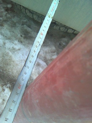

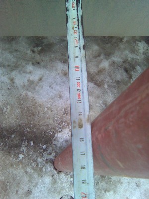

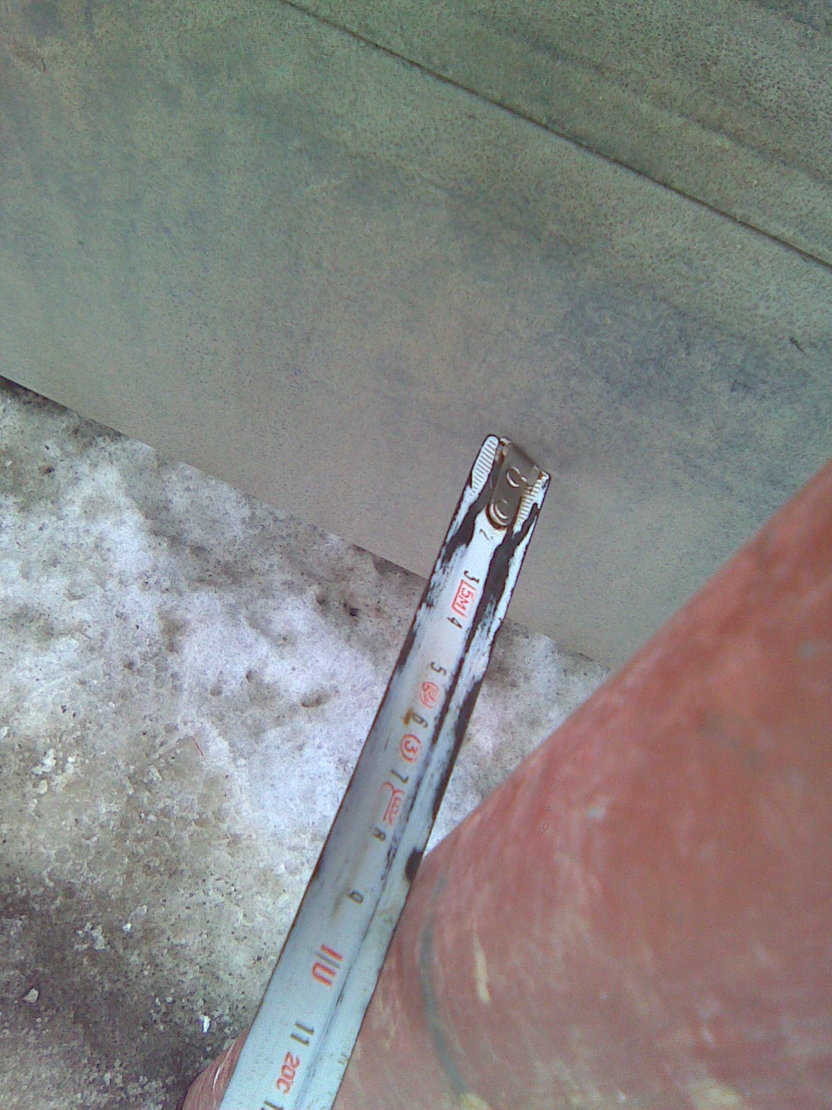

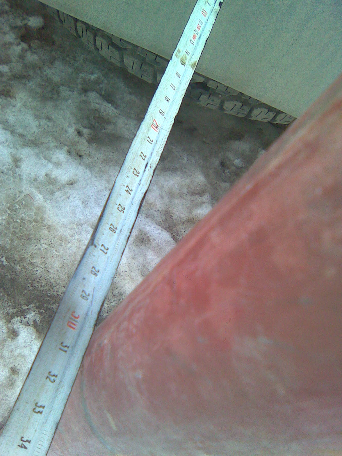

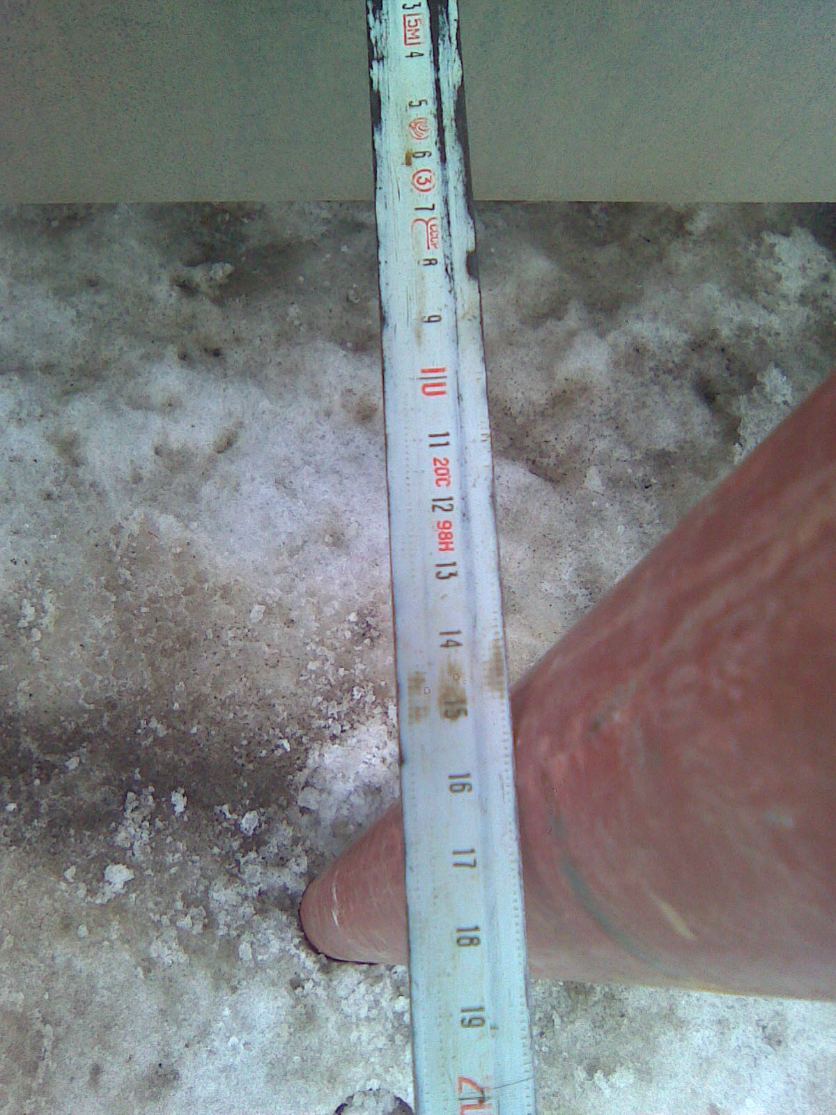

Вот только сегодня смог сделать то что обещал...
взял металлическую трубу на 80 и вставляя в снег передвигал...
1фото - 10 см от бампера ничего не пикает
2фото - 17 см от бампера - пикает(даже не пикает а свистит гудит все время)
3фото - 30 см от бампера - показывает на дисплее "3" и пикает...
так что вот...

999Serj писал(а):Вот только сегодня смог сделать то что обещал...
так что вот...
Выходит что прозивал 17см и можно встретить препятствие! :)
