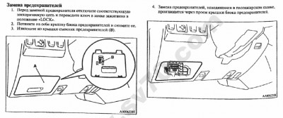

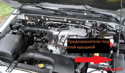

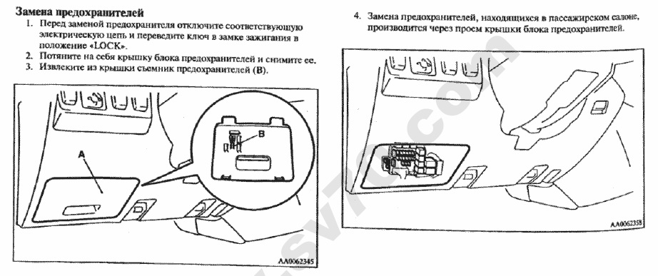

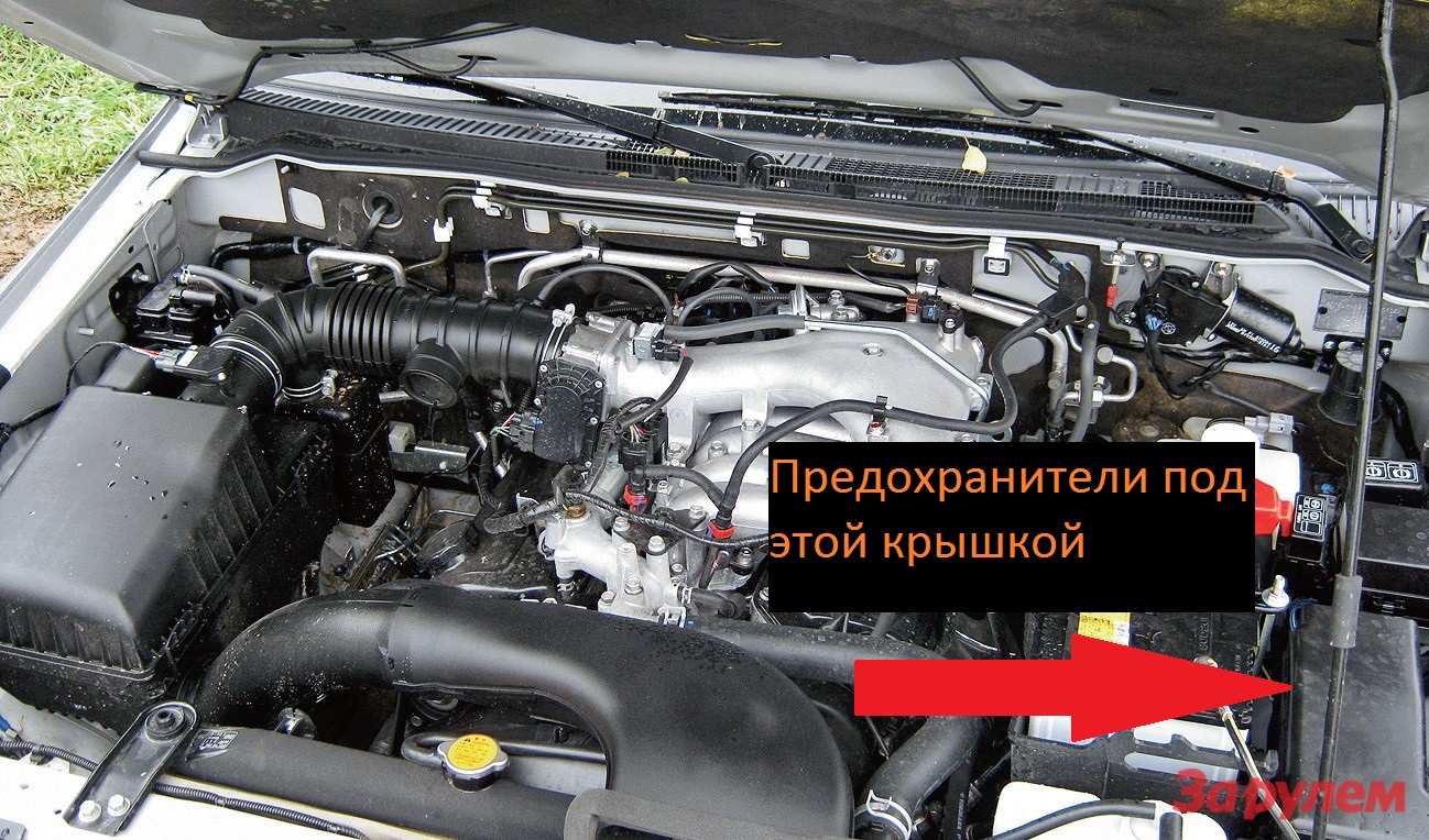

Если дело и в правду в предохранителе, то после ночного стояния машину не заводим, открываем капот , аккуратно вскрываем крышку предохранителей (мороз, пластик хрупкий) и шипчиком (шипчик закреплен на крышке салонных предохранителей) достаем предохранитель 21, смотрим, влажно, изморозь есть, протираем и обратно.
ZGuzhov писал(а):Тоже самое. Просто загнать машину на тёплую парковку и просушить хорошо.
Не поможет, резкие перепады температур и конденсат снова у вас.

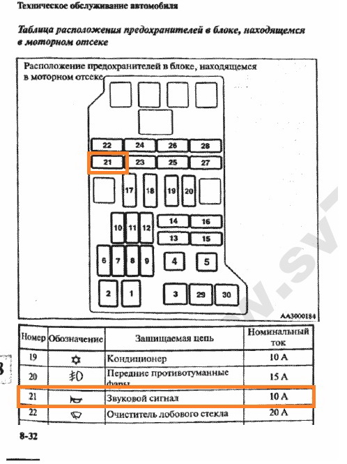

ПС: И кстати в моей машине отсутствует предохранитель №21, его вообще не было никогда. А за сигнал отвечает вроде №13.
Pajero IV 3.8 Полный Ultimate (чёрный снаружи и внутри)
С июля 2008 года почти ни одной поломки! Проверено! Надёжно!
Teddybearr
Сообщения: 5109
Зарегистрирован: 27 апр 2008, 16:42
Двигатель:: 4m41 ТрубоДъзль
Мой автомобиль(и):: Pajero
Откуда: Ленинград
Благодарил (а): 13 раз
Поблагодарили: 86 раз
Re: Клаксон и мороз
Сообщение Teddybearr »
ZGuzhov писал(а): ПС: И кстати в моей машине отсутствует предохранитель №21, его вообще не было никогда. А за сигнал отвечает вроде №13.
Может и он :*PARDON*:

Сигнал - точно №13. Правда, там на оборотной стороне крышки блока предохранителей значок сигнала в двух местах нарисован: №12 на 15А и №13 - на 10А. У меня сгорел №13. Менял его 15 минут назад, так что точно 13-й :)
