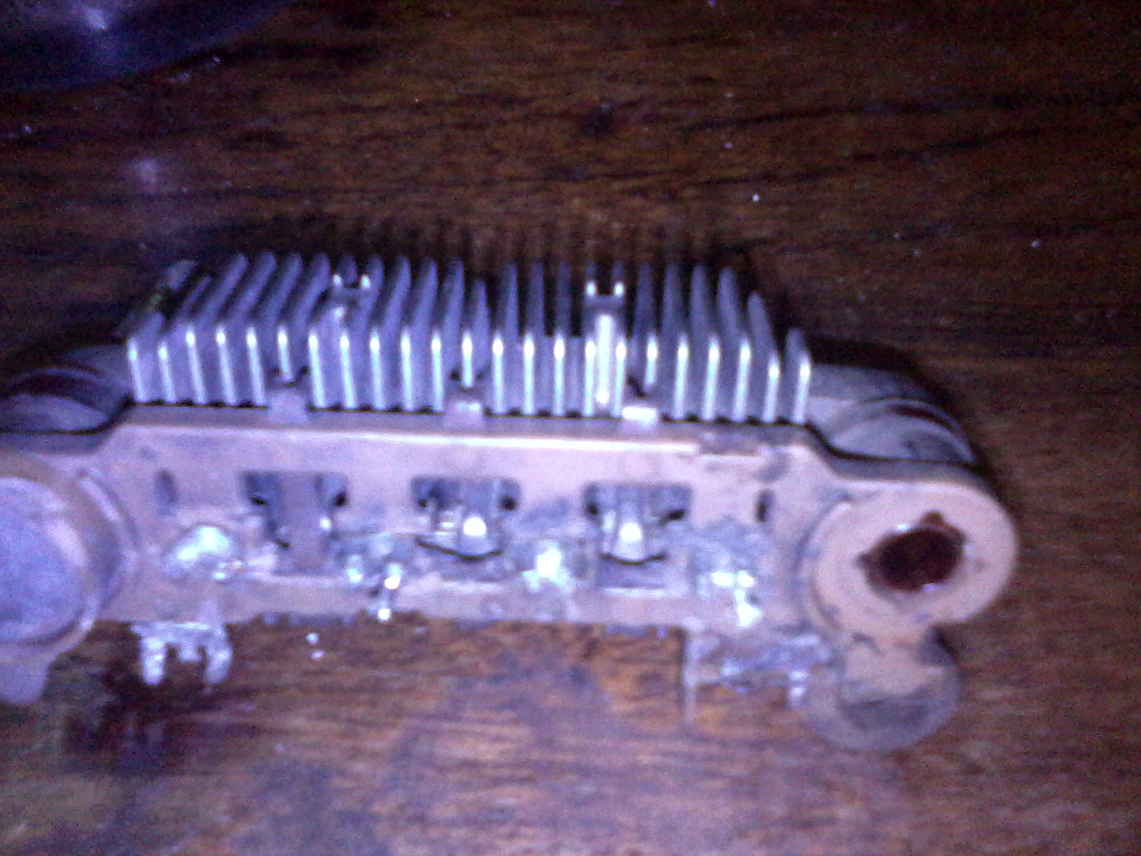

Кто-нибудь ,когда нибудь занимался сложным ремонтом генератора на pajero mini,мне мастер сказал что погорели диоды,похоже это диодный мост,может купить в магазине диоды да поменять, припаять,это реально ?Просьба отвечать тем кто ремонтировал генератор.

Я ремонтировал. Поменял диодный мост и поставил новые контактные кольца на роторе. Одно из них съело до основания, видимо чё-то попало. В какой-то теме писал (+ картинки), но уже не помню...

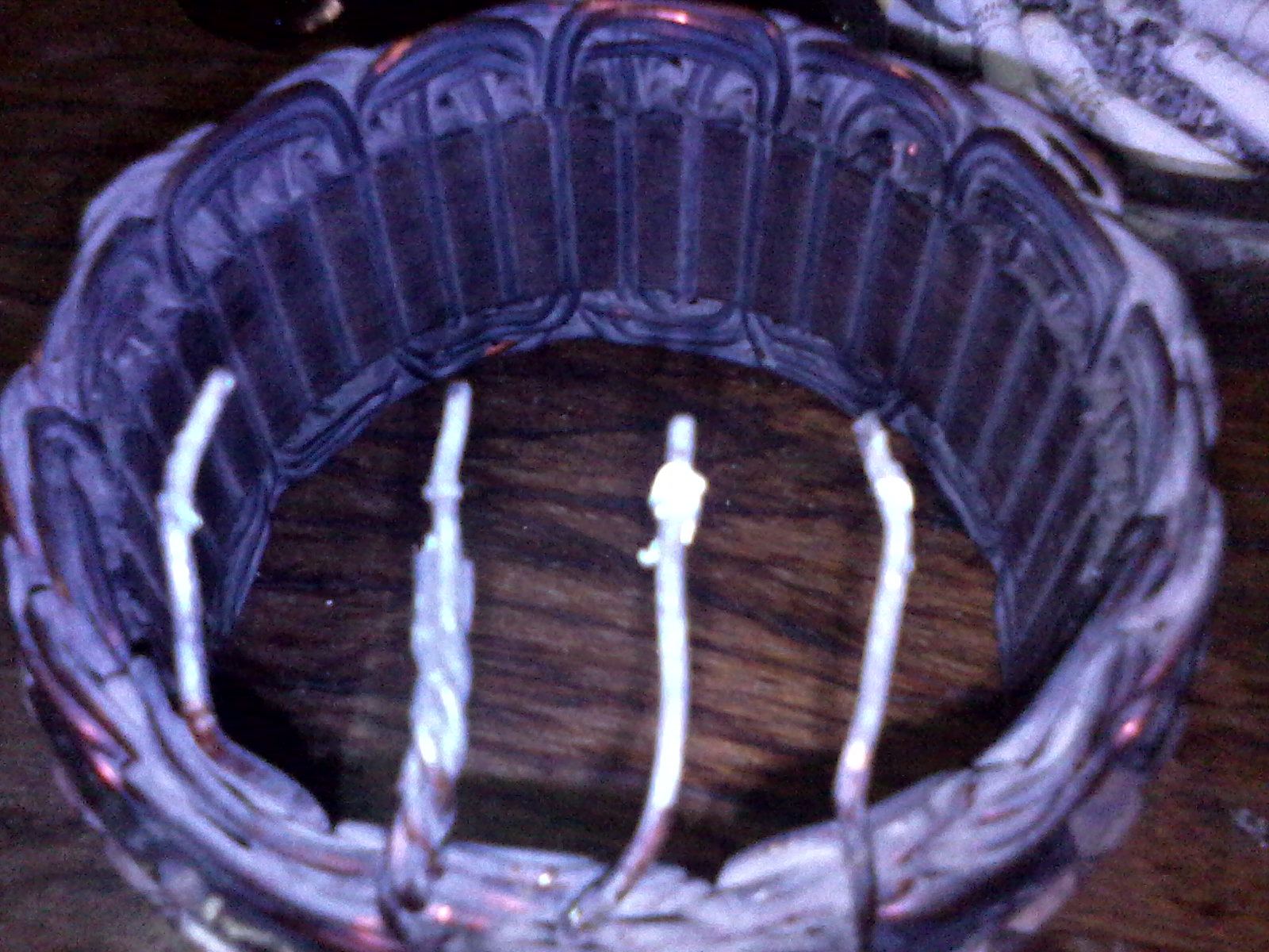

Вот вы парни вовремя вопрос подняли! День в день собрал себе генератор подменный (у меня лежит давно с закисшим подшипником, еще от нашего модератора Kozanostra). Фоток не делал, потому что стандартно всё. Но распишу:
1. Залил все винты (в том числе сзади в отверстия резьб моста и интегралки-регулятора) и гайку ВДшкой. На сутки, периодически освежал. Через деревяшку обстукивал везде понемногу.
2. Винты-болты корпуса под головку 8мм открутились. Дальше немного сложнее - корпус слегка разошелся и всё, я подумал что застряло из за щеток в канавке съеденного кольца. Но оказалось задний подшипник закис в крышке. Постукиваниями гонял ротор взад-вперед в корпусе, вышел.
3. Ротор зажал в тисках без фанатизма и открутил гайку шкива. Винты крышки переднего подшипника попытались слизаться, поэтому вбил в винт крестовую биту PZ (pozidrive) и легко стронулись.
4. Самый геммор это распайка обмоток, теплоемкость огромная, 65Вт паяльник с трудом взял, обратно запаивал подогревая нижнюю крышку на кухонной плитке. Чтобы снять мост и интегралку, простучал винты битой в шлиц, всё открутилось.
5. Подшипники мне стянул электрик в автосервисе узколапым съемником, но передний изначально на скользящей посадке, просто мой закис на валу. Задний можно аккуратно срезать при желании.
6. Кольца ротора оказались в приемлемом состоянии, но я отдал прошлифовать на токарном (5 минут - 100р). Щётки были на 60-70 сработаны, для перепайки оптимально 40вт паяльник.
7. перед сборкой всё промыл кистью в уайт спирите, почистил от грязи металлической щеткой крышки, наждачкой 1000 зачистил посадочные места подшипников и зачистил места контакта моста и регулятора с крышкой генератора.
