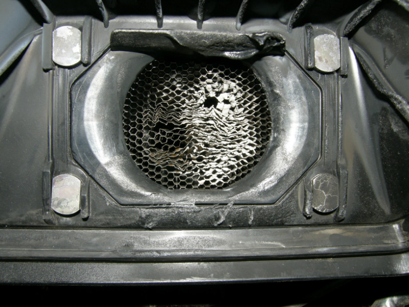

Доброе всем время суток. нечаянно повредил быстрым стартом дмрв входная сетка как видно на фото подгорела . а она гасит пульсации воздуха и формирует равномерный поток на чуствительный элемент.она у меня повреждена машина не заводитса . перед этим не заводилась пять дней поменял свечи завел твижок колбасило он глохнул когда прогрелса обороты плавали слегка расход вырос чудовищно при -20 чихает в выхлопную не заводитса. как писал раньше выскачила ошибка по кислороднику .что скажите датчик лучше поменять дмрв. 6g72 2007

менять и даже не думать.

slonruslan писал(а):Доброе всем время суток. нечаянно повредил быстрым стартом дмрв входная сетка как видно на фото подгорела . а она гасит пульсации воздуха и формирует равномерный поток на чуствительный элемент.она у меня повреждена машина не заводитса . перед этим не заводилась пять дней поменял свечи завел твижок колбасило он глохнул когда прогрелса обороты плавали слегка расход вырос чудовищно при -20 чихает в выхлопную не заводитса. как писал раньше выскачила ошибка по кислороднику .что скажите датчик лучше поменять дмрв. 6g72 2007
Шедевр ни одной запятой что куда относится только догадыватся. Про расход, где поставить запятую?
когда прогрелса обороты плавали, слегка расход вырос, чудовищно при -20 чихает в выхлопную, не заводитса
так?
Про MAF cтранно глупый вопрос, естественно в утиль тут и к форуму не ходи.

Доброе время суток всем. пришел на конец с америки мой ДМРВ. сегодня установил его на место попробывал завести машину в результате схватывает но не заводитса. до этого стояла около двух недель на улице с залитыми свечами.я после замены ДМРВ просушил только 3 свечи к которым легче подобратся а остальные сами знаете надо менять со снятием впуска. ну короче пару раз фыркнула и больше не жужу.залил свечи опять .может не мучить машину а помучитса самому и опять колектор снять и свечи просушить и потом заводить. что посоветуете.

достаньте щуп масляный и понюхайте...не пахнет ли бензином... и уровень масла проверьте... если пахнет или уровень выше-сильно залиты свечи. снимать, сушить, масло в цилиндры заливать, потом заводить...

ясно. значить тока просушкой 3х свечей не обойдусь. масла грам 10 хватит или больше . оно вроде как для повышения компресии нужно на момент запуска вроде. я правильно понимаю

если сильно залило и смыло масло со стенок цилиндра-нужно масло. 10-20-30...кому сколько хватает. Если признаков нет-хватает просушки свечей и продувки цилиндров. Вообще продувка осуществляется кручением стартера при нажатой до упора педалью газа...но иногда так еще больше заливает.

redisson237 писал(а):Вообще продувка осуществляется кручением стартера при нажатой до упора педалью газа...но иногда так еще больше заливает.
Зальет еще больше, надо газ в пол и клему с форсунок снять...
А по теме мне и двух свечей хватило чтоб завестись(жена 2 дня пыталась завести,залила очень хорошо),плюс продувка цилинров,когда прочхается скорее всего вылезит ошибка лямбд,дать коксу и все пройдет.
