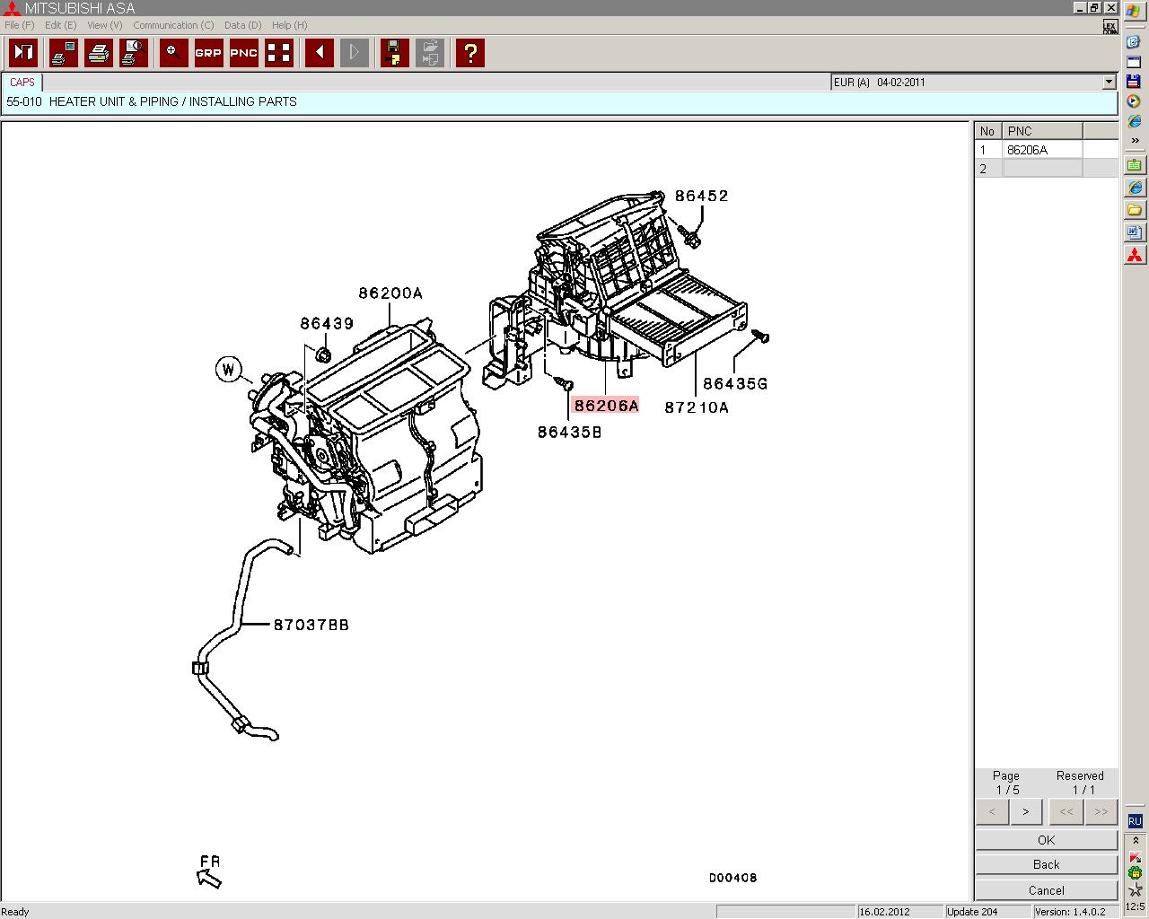

Добавлено: 16 фев 2012, 13:00
Армеец
ОД-мастера могли там забыть что-нибудь

Армеец писал(а):Может быть связано с заменой фильтра, т.к. вентилятор как раз под фильтром. Извлеките фильтр, посмотрите, может обо чтото задевает пропеллер.
Насколько я понимаю наоборот - сверху вентилятор, ниже фильтрЮ вроде не задевает, как я понял конструктивно листва и прочая хрень сначала падает на вентилятор, а потом уже на фильтр ( парадокс).

Добавлено: 16 фев 2012, 15:56
Нет тут сначала фильтр, потом вентилятор
