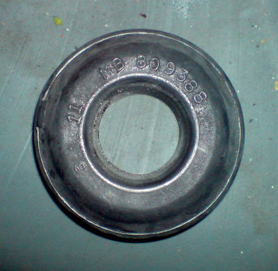

добрый вечер всем паджеро водам) подскажите пожалуйства номер внутренней шайбы заднего переднего сайлентблока. того что на картинке!!! а то я в экзисте уже замучал менеджера а найти её по каталогу не можем

по номеру написанному на ней пробивается резиновый сайлентблок!!!!

На картинке в ориг проге я всё ясно видел. И даже узнал цену на шайбы, хе-хе..
И забил на них..
И забил на них..

и ставил сайлентблок без этих шайб???? может вспомниш её каталожный номер???

Шайбы впоряде. Отстучал их от трухли и усё.
Фраза "вспомни каталожный номер" довольно забавна
И спереди на клюшках (лыжах) не сайлентблоки, а бублики (просто резинки)

а вот у меня как раз шайба то и не в поряде!!!! разбилась и сгнила поэтому и парюсь)))

зайди в любой ином-магаз и закажи.. 400р мне чтоль гворили..
