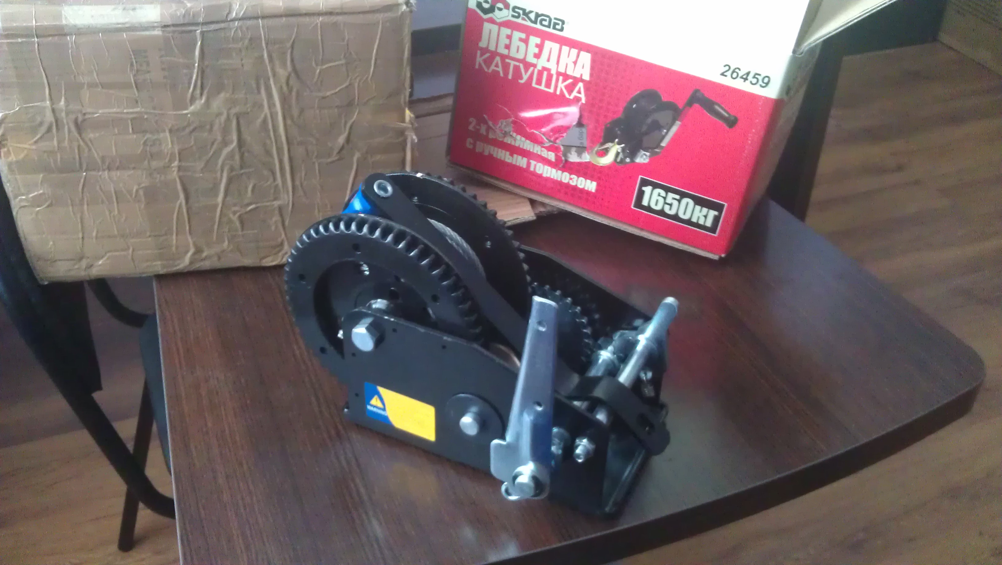

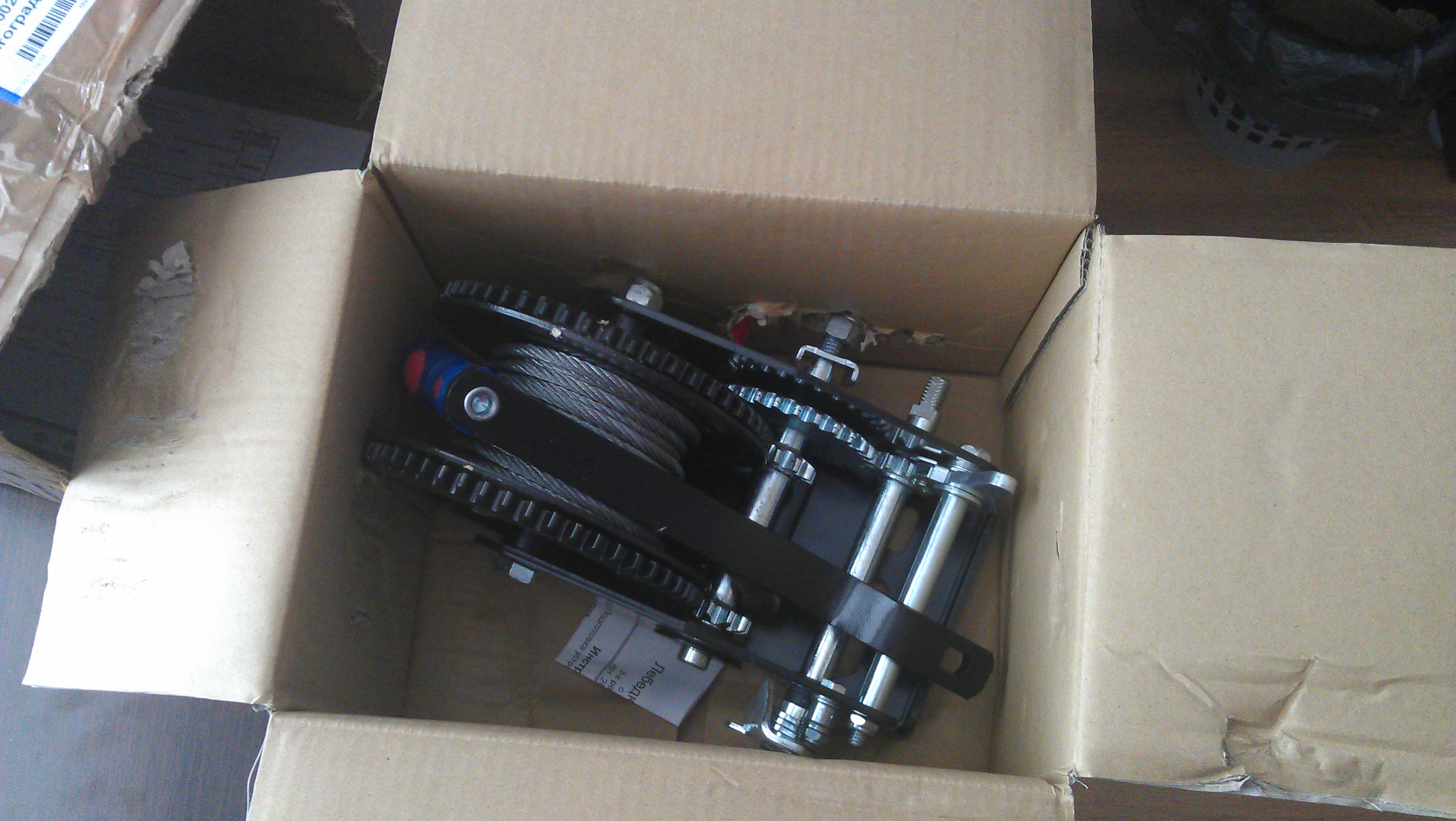

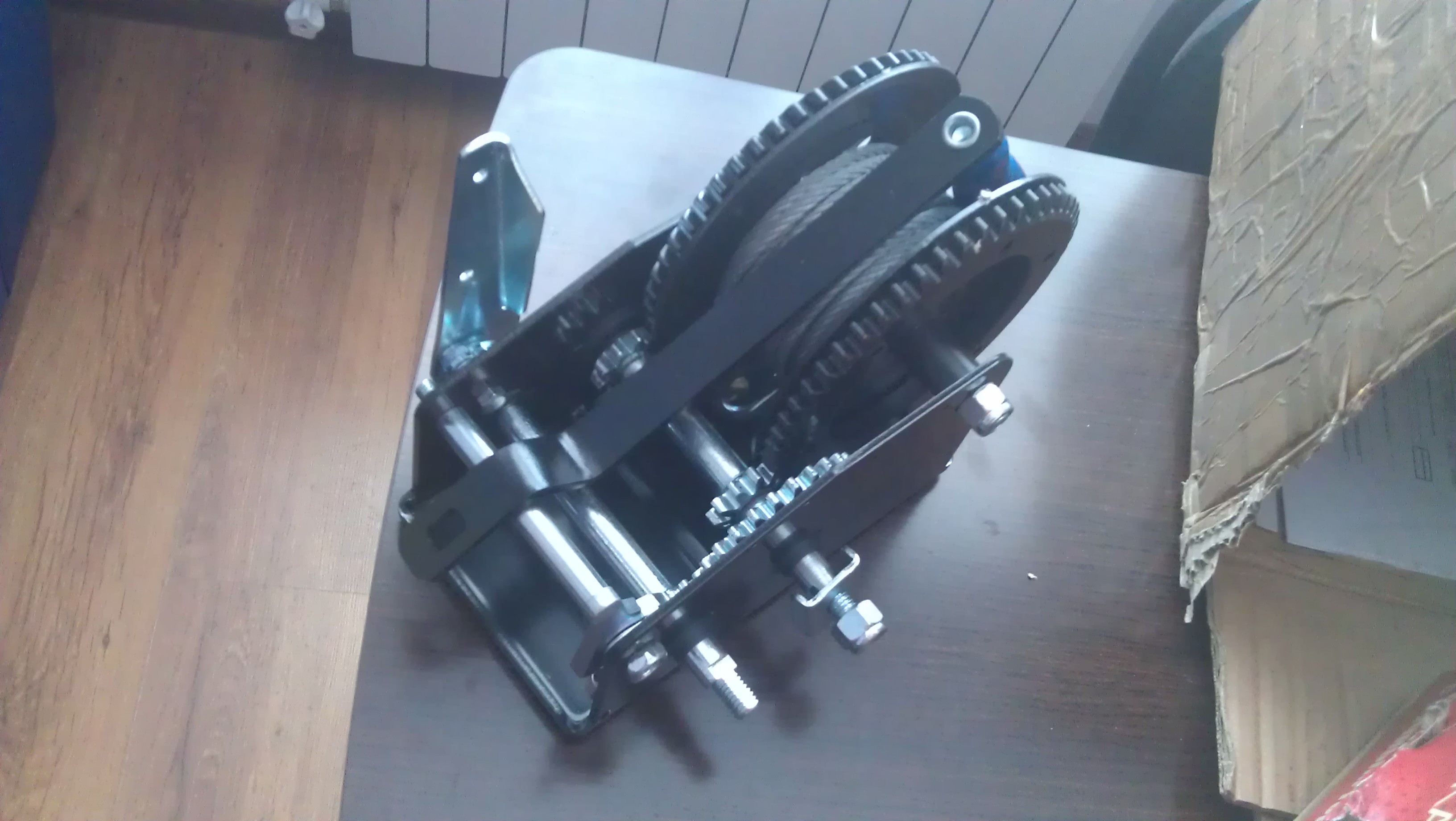

Короче пришла мне сия лебёдка. На вид очень даже надёжна. В планах заменить на ней 10м стального троса на 20-25 кевларового, чтоб через блок можно было цеплять. А не сгодиться для вытаскивания машины из средненьких засад, то один фиг сгодиться при строительстве бани на даче!

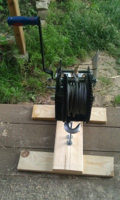

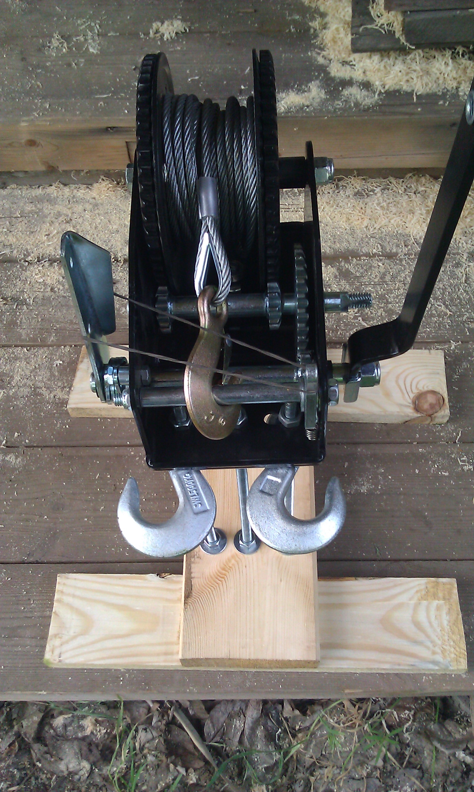

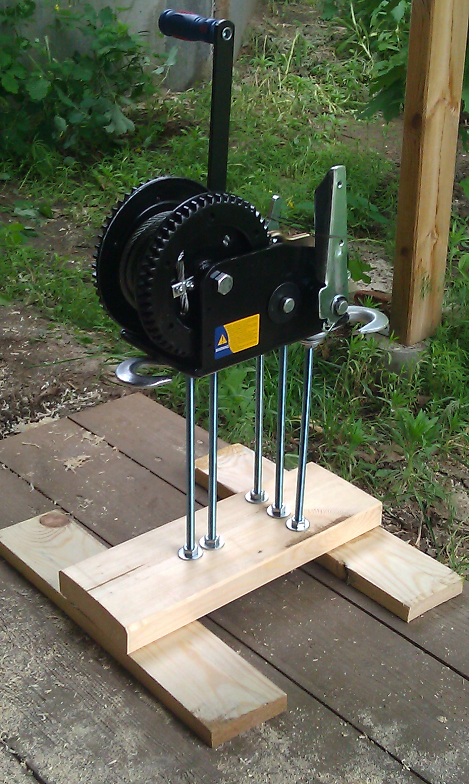

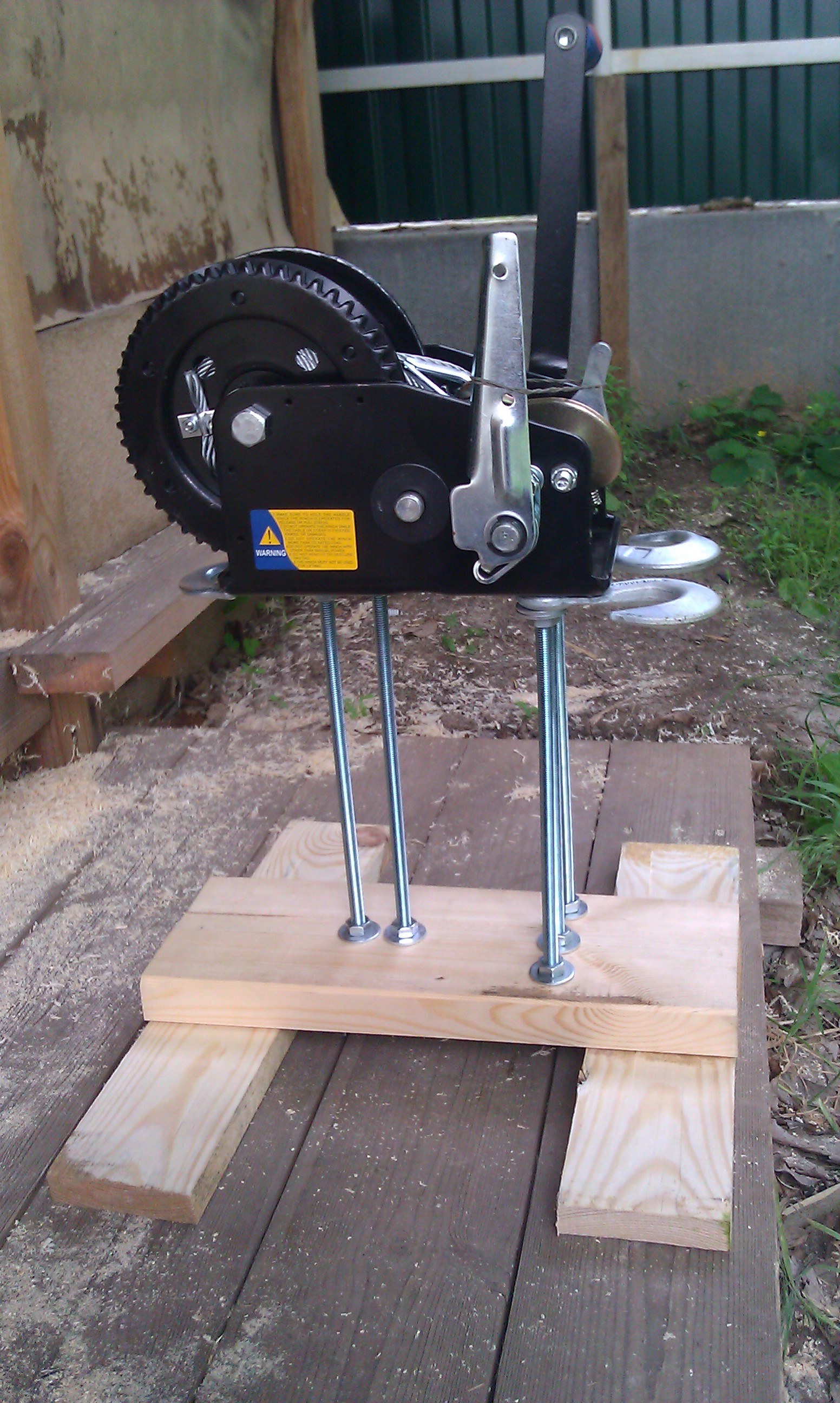

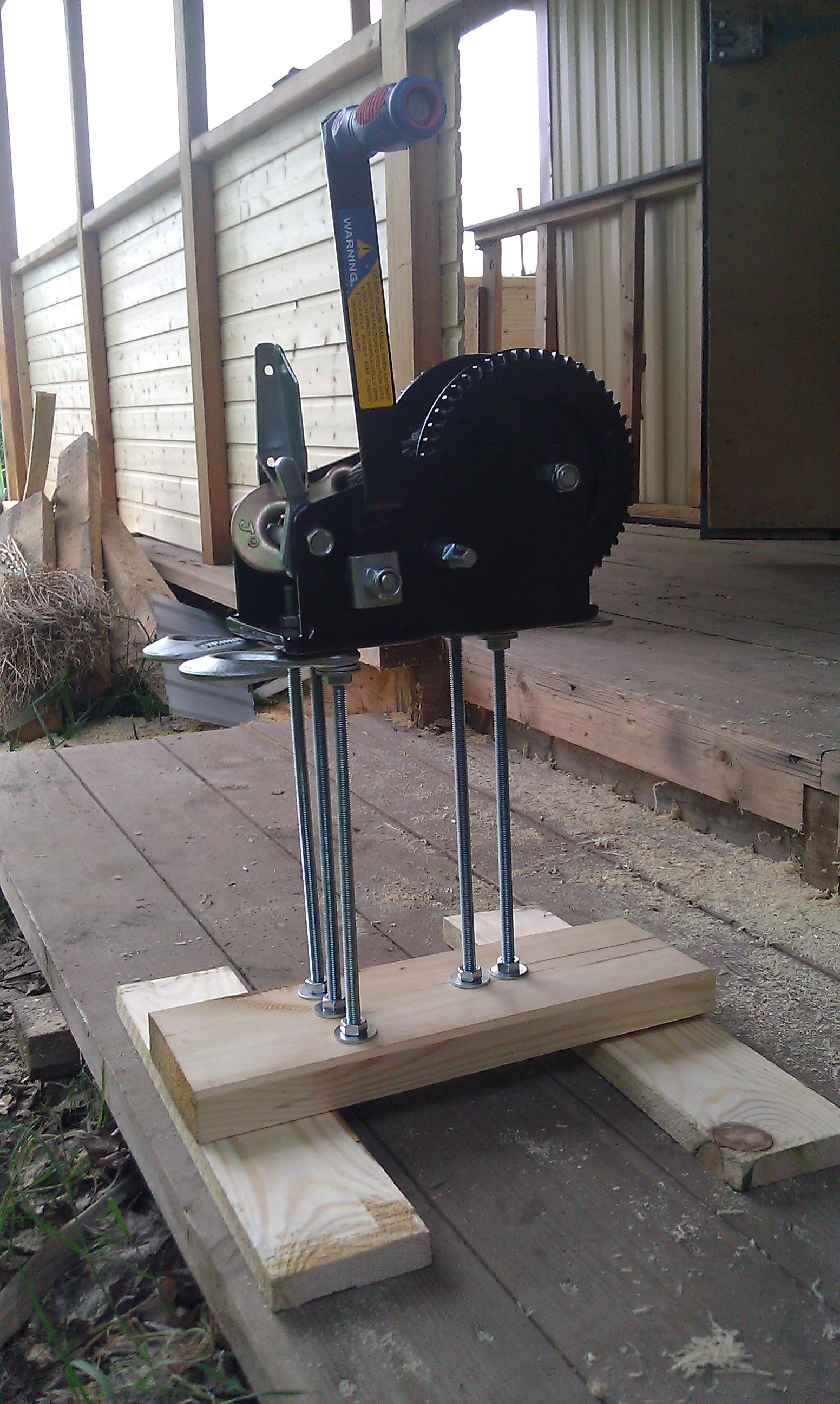

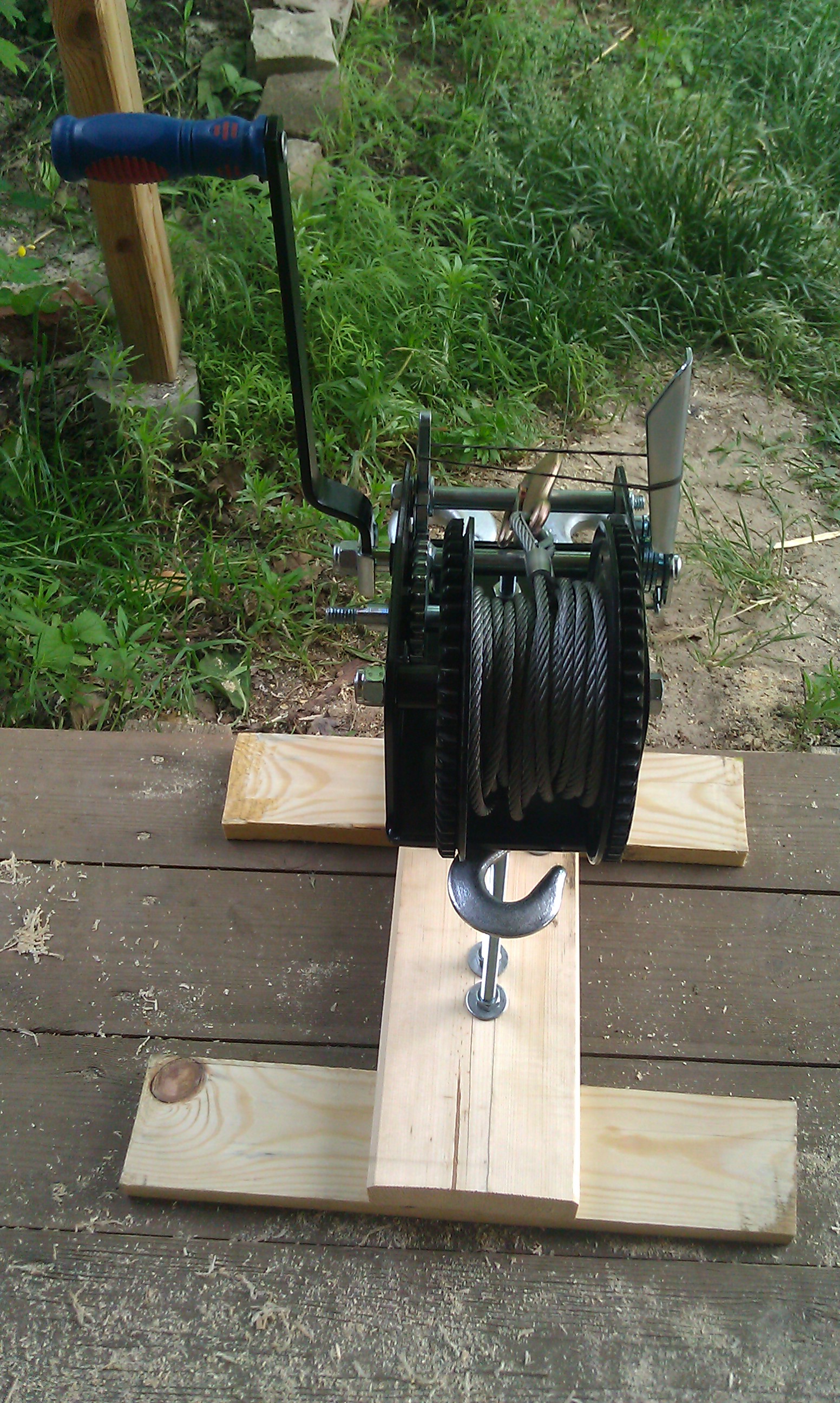

Довёл сию лебёдку до удобного пользования:
Короче процедура такая, за задние два крюка обводом цепляюсь к дереву, или чемунить другому, тросом цепляю машину. если усилия не хватает - к переднему крюку чепляю трос - и через блок. Получается очень удобно - лебёдка стоит как бы на растяжке и никуда не девается. Станина выглядит вот так. Высота - чуть выше шторки при постановке в багажник. Живет на даче, в багажник залезает когда куда то собираюсь ехать.

Я бы уж лучше без подставки помучился, чем такого птеродактиля в багажнике возить. И жила бы тогда на ПМЖ в багажнике. А там походу буратинку какого нибудь для упора приспособишь, когда жизнь в поле заставит. Раз на электрическую не переходишь, значит пользуешься или планируешь пользоваться нечасто. Но по известному закону, если всегда с собой не возить, то в нужный момент её обязательно под рукой не окажется. ИМХО конечно.
