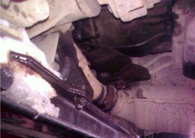

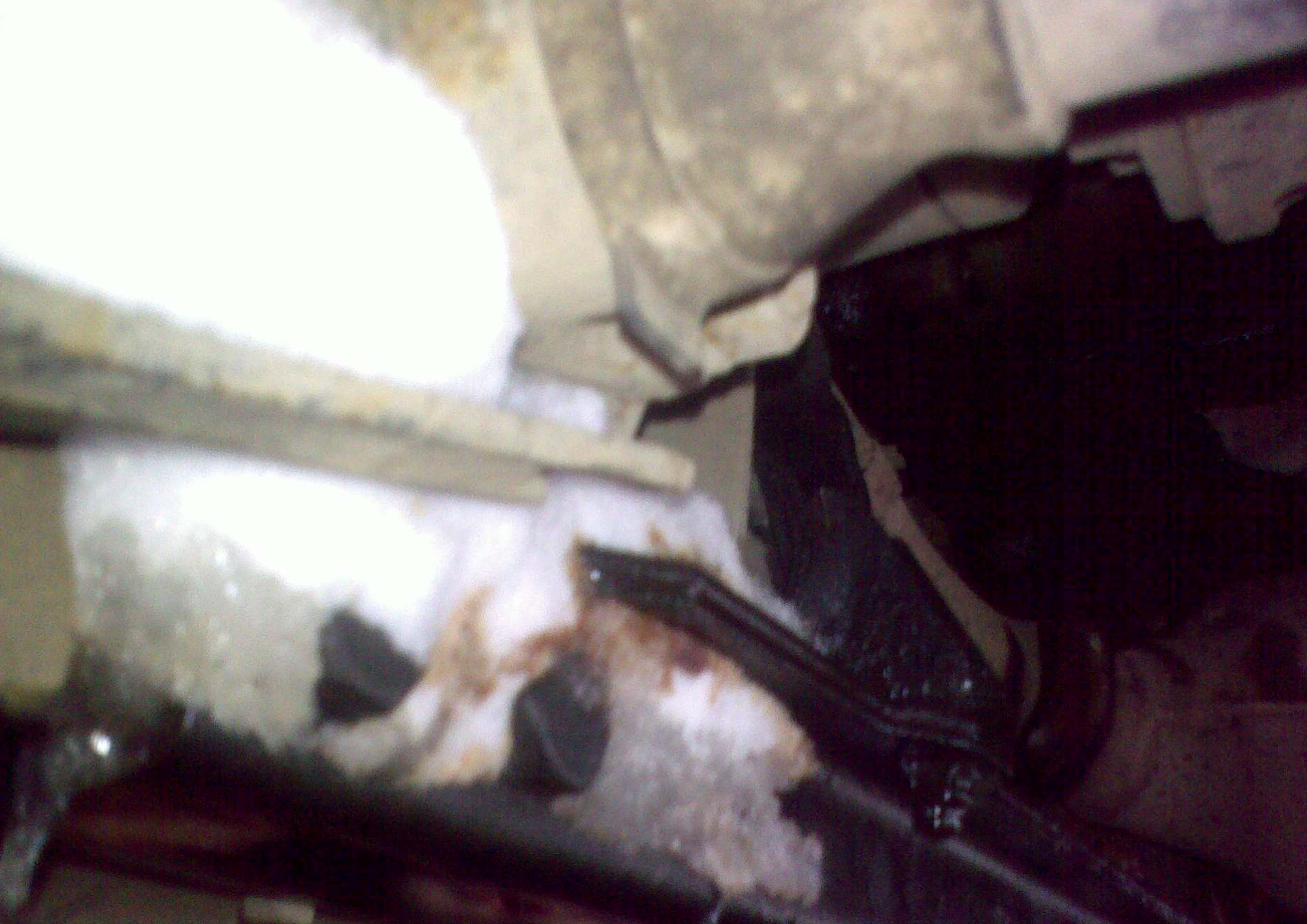

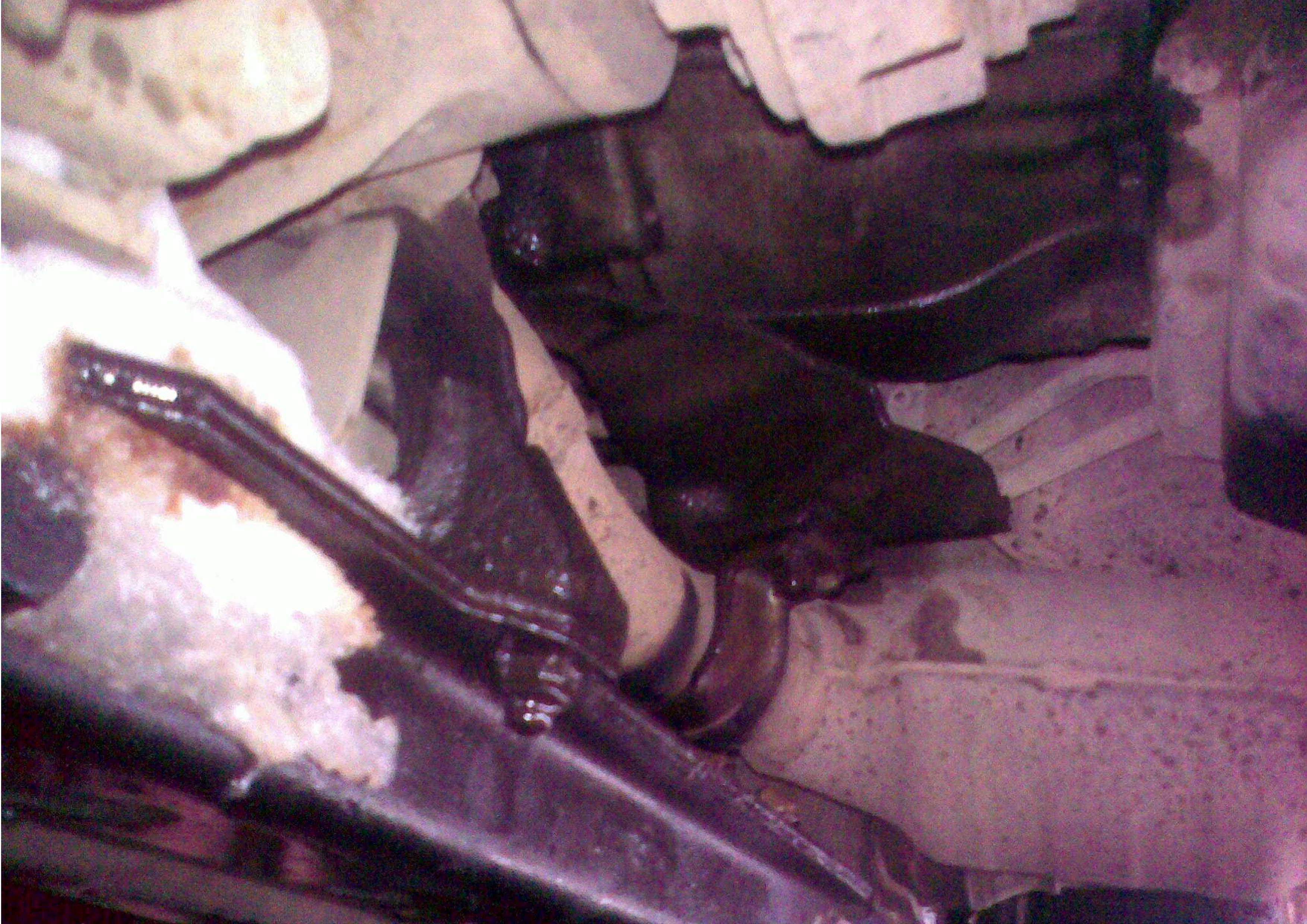

Ну в общем фото из под переднего левого колеса(лег под левый порог за колнсом и сфоткал). мокрая балка(или как называется эта поперечная железка), капает на нее сверху. Цвет масла в коробке. снег на балке именно этого цвета.

Когда авто покупал-все чисто было. Один раз буксовал в снегу...но наши авто ведь и созданы для этого...
Вот в этой теме похожее нашел... http://www.pajero4x4.ru/bbs/phpBB2/view ... 0%B5%D1%82

Очень вероятно. Заодно раз уж снимать коробку- менять задний сальник коленвала, и прокладки заглушек распредвалов
