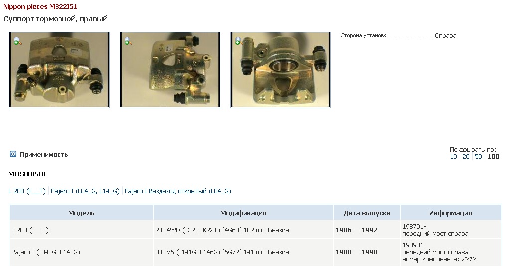

Решил поменять передний суппорт с правой стороны, поискал в нете и нашел неоригинал NPS M322I51, в exis.е идет на P1 и L200.
Приехав на сервис оказалось, что он не подходит, :*DONT_KNOW*: на одном сайте была информация, что использование:задний мост, отсюда вопрос - кто сталкивался с этим девайсом, может реально он ставиться на задний мост? :=-O:

Номер не оригинала NPS M322I51 по "екзисту" идет как заменитель моего переднего правого суппорта MB534321.

у меня на заднем мосту такой же стоит(с небольшим отличием в виде стояночного плунжера, это для безбарабанных стояночных тормозов), разрабатка lucas.
к сож фотки до переборки всего этого безобразия, но узнать его можно. г1 передний суппорт симметричный, пальцы в скобе не фиксируются болтом, а плавающие.
глянул каталоги - фотки выше - это похоже на передний суппорт п1 после 87г. но на г1 его ставить категорически не следует при любом раскладе. встанет он только вместе со скобой п1, на штатную скобу г1 - нет.
вот, что стоит у меня на г1. по конструкции он совпадает со штатным суппортом, только цилиндров два.
пс - нашел штатный суппорт от г1, почувствуйте разницу

Мой VIN там не пробивается, а по экзисту и не только, действительно идет как правый передний для Р1 и L200, а на некоторых сайтах и для Г1.
