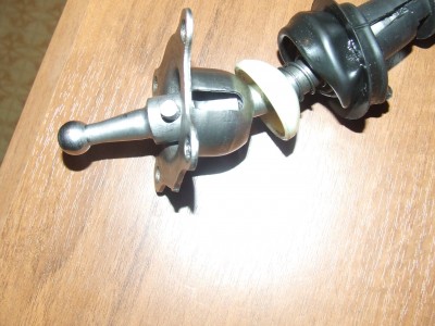

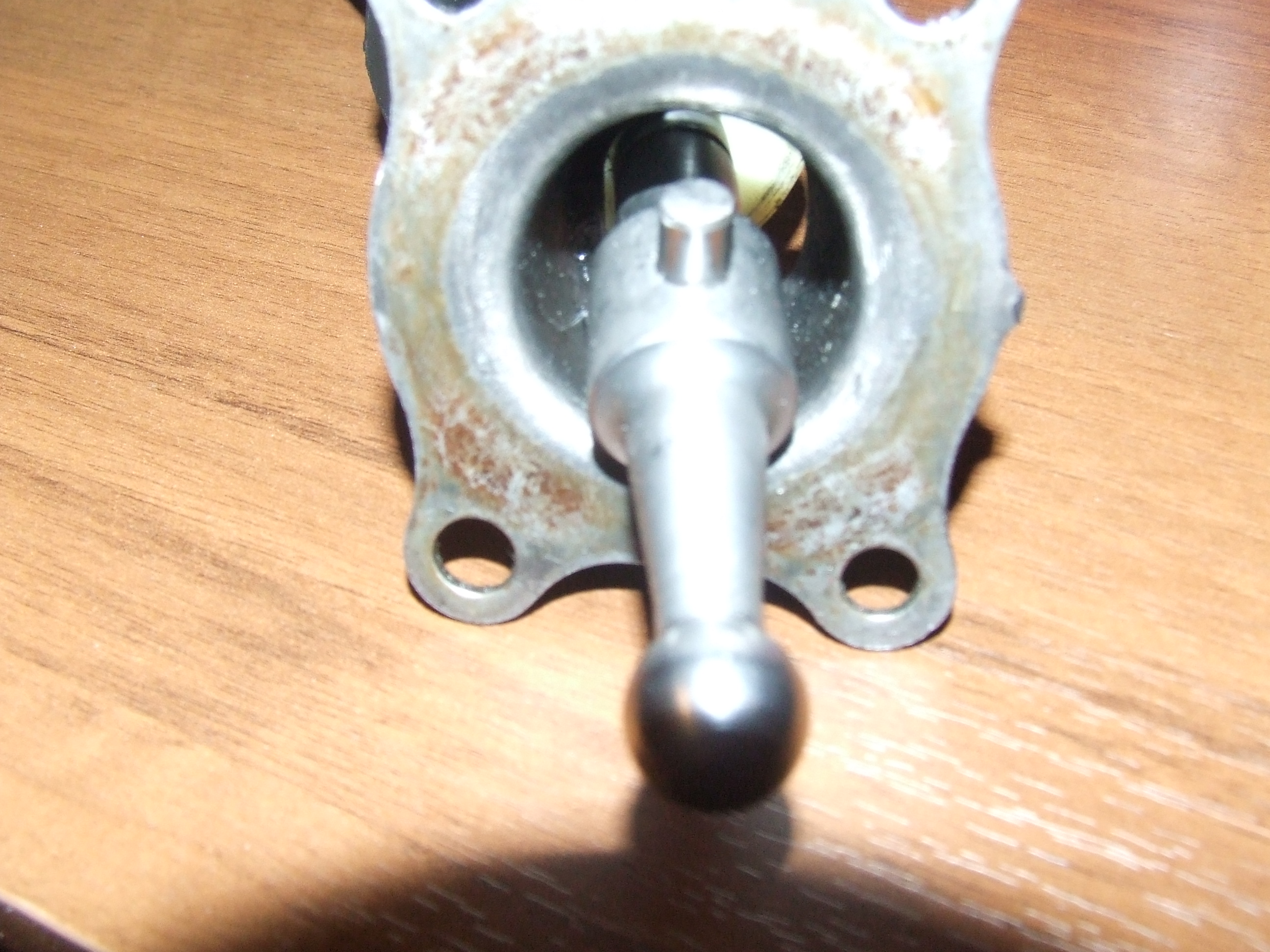

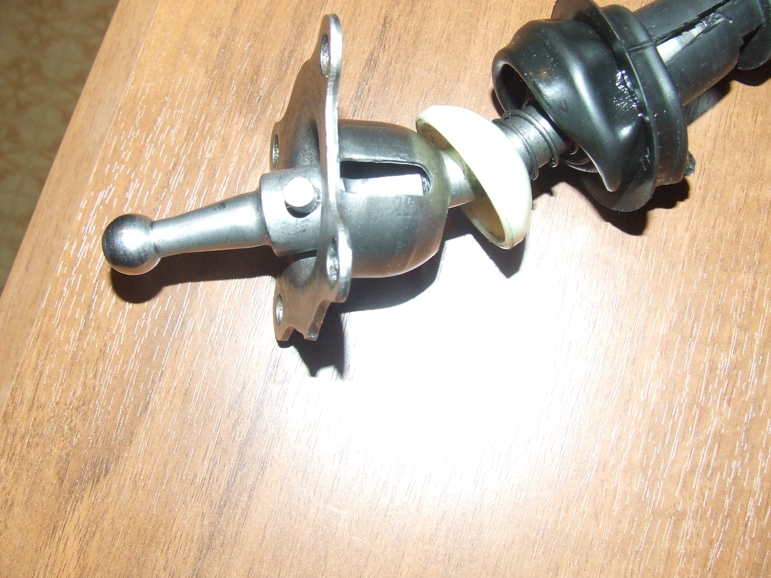

здравствуйте! У меня вопрос кто перебирал кулису,должен ли быть пластиковый шарик или какая нибудь втулка в внутри кулисы,кроме пластиковой шайбы с верху и втулки на шарике.Проблема в том ,что скорости приходится искать.При разборе сложилось такое впечатление что чего-то не хватает.

;) фотку фыложи , в собранном и зазобранном виде :) а то это звучит как " у меня чтото стучит а сколько это стоит" ::-D: там пластиковая втулка, полусфера, пружинка и стопорное кольцо

ВТУЛКУ С ШАРИКА СНЯЛ,

Вот на утолшении кулисы у тебя не хватает второпластового шара ;) он коричневый такой :) заходит в нутрь колпака

СЛЫШАЛ ЕГО ОТДЕЛЬНО НЕ ПРОДАЮТ,А ЗАМЕНИТЬ ЧЕМ НИБУДЬ МОЖНО,ИЛИ ТОЛЬКО ПОДГОНЯЯ ТОЧИТЬ ЭТОТ ШАРИК?

Просще найти кулису ;) коль не лень заезжай ко мне на работу( позвони, телефон в подписи) у меня есть пару кулис от П2 ломатых переставим шар :)
